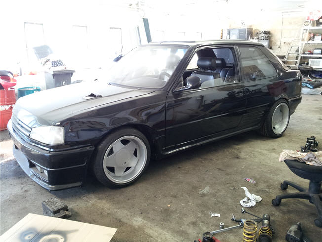

So in etwa?
2012-02-26 14.39.32.jpg (56.85 KiB) 5792 mal betrachtet

Also scheint ja zu passen laut euren aussagen, spurplatten wären ja dann das geringste problem.
Und wies dan aussieht ist mir jetz dank dem Bild auch klar.
Kommt nicht schlecht.
Danke ;)

auf dem Bild sind die Felgen aber 1,5 Zoll breiter. ;-)

neee,bissel schmaler waren sie schon...aber wie deiner täte mir auch sehr gut gefallen auf dem 405.
Sieht schon sehr klasse aus. :thumbsup:
Da sehen meine neuen wie Fahrradreifen aus im Gegensatz zu deinen. :D
