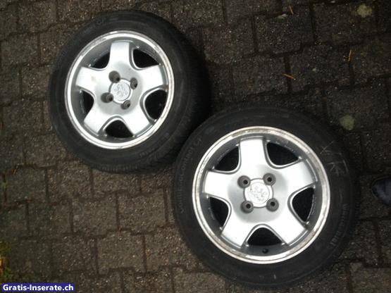

So in etwa?

Also scheint ja zu passen laut euren aussagen, spurplatten wären ja dann das geringste problem.
Und wies dan aussieht ist mir jetz dank dem Bild auch klar.
Kommt nicht schlecht.
Danke ;)

auf dem Bild sind die Felgen aber 1,5 Zoll breiter. ;-)
Re: Felgen auf dem 309...
neee,bissel schmaler waren sie schon...aber wie deiner täte mir auch sehr gut gefallen auf dem 405.
Sieht schon sehr klasse aus. :thumbsup:
Da sehen meine neuen wie Fahrradreifen aus im Gegensatz zu deinen. :D
Aber bei dem Preis von etwa 33€ für alle 4 kann ich mich nu nicht wirklich beklagen. :trink:
Joa, MI16 Felgen... T16 wären noch gut. Stehen dem 309 auch.
