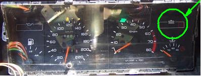

habe da mal eine kleine Bitte an euch. Könnte bitte mal jemand bei seinem VEGLIA-Kombiinstrument nachschauen, ob in Zündschlüsselstellung 1 bzw. 2 (bei Motor aus) die Kontrolllampe für Wassermangel leuchtet?
Ich meine die im grünen Kreis:
Es leuchten ja fast alle zur Funktionskontrolle, somit vermute ich dass die Glühlampe defekt ist...aber vielleicht leuchtet sie ja auch nur bei tatsächlichem Wassermangel da der Sensor ja nicht geschaltet hat wenn alles i.O.
Da fahre ich schon seit 11 Jahren 309 und habe millionen mal da drauf gestarrt aber dann weiß man nicht ob die Lampe nun leuchtet oder nicht :achso:

Hat denn niemand mal einen Bilck auf seinen Veglia-Tacho geworfen ob das Lämplein leuchtet?

hab den tacho leider nich aber bei mir leuchten alle lampen bis auf die vom wasser ..
is nich kaput weil vorkurzem zu wenig wasser drine war .. (hab den jägertacho)

Danke! Dann müsste es beim Veglia sicherlich auch so sein...die Ansteuerung ist ja gleich (meiner hatte original ja auch Jaeger). Die Lampe wird vermutlich nur leuchten wenn der Wassermangelsensor schaltet. Ich hatte das vor ca. 10 Jahren mal da war die Ablassschraube unten am Kühler undicht, da hatte sie geleuchtet. Dann brauch ich jetzt wenigstens nicht wieder das halbe Auto zerlegen um die Lampe zu wechseln ;) .
