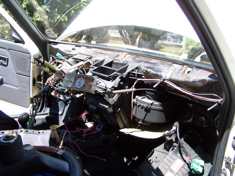

Re: Armaturenbrett ausbauen
Sieht dann so aus wenn Du Erfolg hattest:
Oh je 1.jpg (124.4 KiB) 6144 mal betrachtet
Oh je 2.jpg (142.43 KiB) 6144 mal betrachtet
Und hinterher dann so:
Geschafft 3.jpg (115.5 KiB) 6144 mal betrachtet
