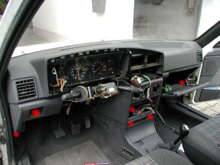

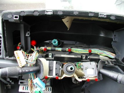

Wenn wir das geschafft haben, finden
wir ungefähr da, wo die roten punkte auf dem bild sind drei Bolzen
mit Muttern drauf. Die sind ein bisschen schwer zugänglich, aber
mit ein bisschen geduld geht das schon. Ich würde empfehlen, einen
Gabelschlüssel zu benutzen und an der spitze gegenzuhalten(Außentorx
zur Not Kombizange), da die Bolzen sehr leicht aus dem Plastik brechen

Jetzt ziehen wir all unser Feingefühl
zu Rate und öffnen die Kabelschellen. Die gehen sehr, sehr leicht
kaputt, also Vorsicht. Wenn das getan ist, ziehen wir alle Kabel raus
und führen sie durch das Loch in Richtung Sicherungskasten. Wenn

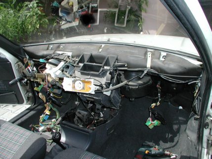

man jetzt ganz vorsichtig anfängt am Armaturenbrett zu ziehen,
hat man es gleich in der Hand. Dann sieht’s im Auto so aus: |

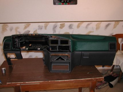

Hurra, geschafft. Jetzt kann man
mit dem Armaturenbrett machen, was man will. Ich hab meines mit Leder
bezogen. |
