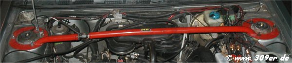

So in etwa sollte die Strebe dann aussehen.

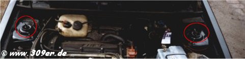

Nun löst ihr einfach die 6 Muttern auf den Domen.

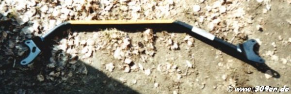

Jetzt legt ihr die Domstrebe auf. Je nach Art müßt ihr diese noch verstellen, bis sie paßt. Danach setzt ihr die Muttern wieder auf und zieht sie leicht an. Bei Domstreben zum verstellen bringt ihr die Strebe nun auf Spannung und schraubt anschließend die 6 Muttern fest. Diese aber nicht zu sehr anziehen, da die Gewinde an den Stehbolzen gerne ausreißen. (falls doch, nen Teller kostet bei Peugeot 50€).
Danach sollte es dann so aussehen (starre Domstrebe)

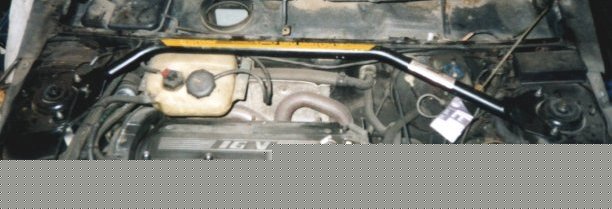

oder so (verstellbare Domstrebe)
Beim TU-Motor (1.1 - 1.4) könnt ihr ohne Probleme beide Streben verbauen. Beim XU müßt ihr schaun, daß der Kühlmittelbehälter nicht im weg ist und danach die Form der Strebe wählen.
