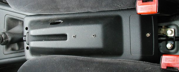

Das (Ent)Spannen des Handbremsseils
erfolgt im Innenraum. Hierzu muß zunächst die Verkleidung

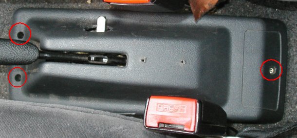

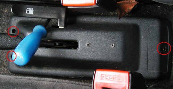

des Handbremshebels demontiert werden. Als erstes hebelt ihr mit einem
Schraubendreher den Hebel für die Entriegelung der Tankklappe
herunter (siehe Bild) und löst die 3 Schrauben (rote Kreise).
Danach die Verkleidung nach vorne oben abnehmen (es empfiehlt sich
die Handbremse anzuziehen). |

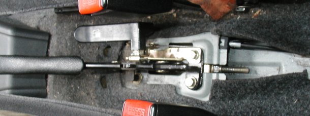

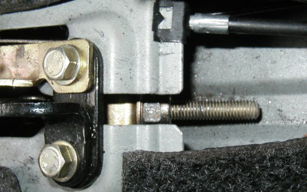

Zum (Ent)Spannen nun die Schraube (roter Kreis) festziehen oder lösen. Zum Einstellen solltet ihr die Schraube so anziehen, daß die Hinterräder nach ca. 4-5 Rastern anfangen zu blockieren und nach 7 Rastern komplett fest sind. Eine Umdrehung der Mutter entspricht etwa einem Raster. Stellt die Handbremse aber nicht zu fest, da sonst die Bremsbeläge immer schleifen, was nicht gerade zur Langlebigkeit beträgt und nebenbei auch noch den Benzinverbrauch erhöht. Zum Vergrößern Klicken! |
