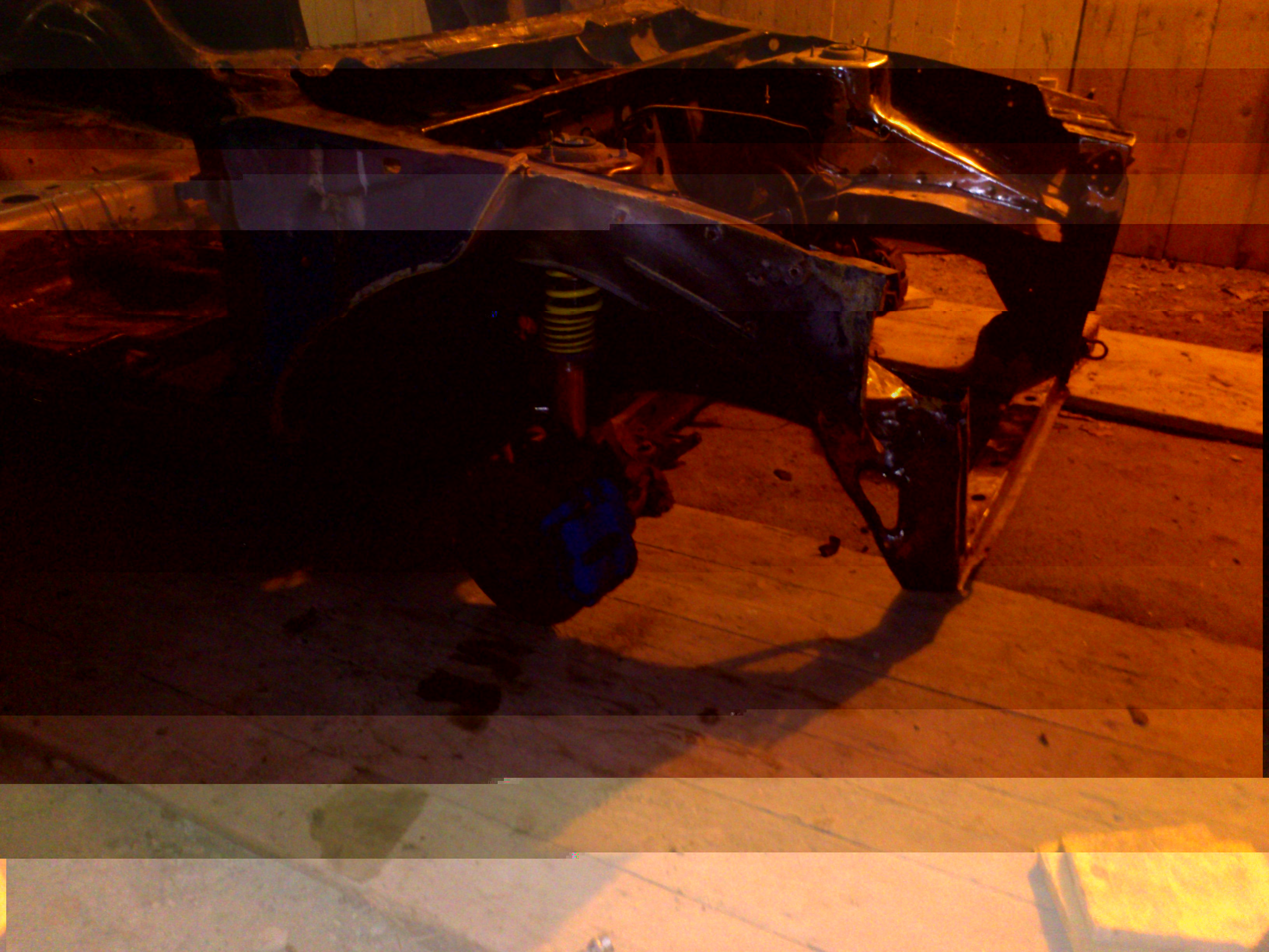

Wagen umgedreht um Fahrwerk zu entfernen

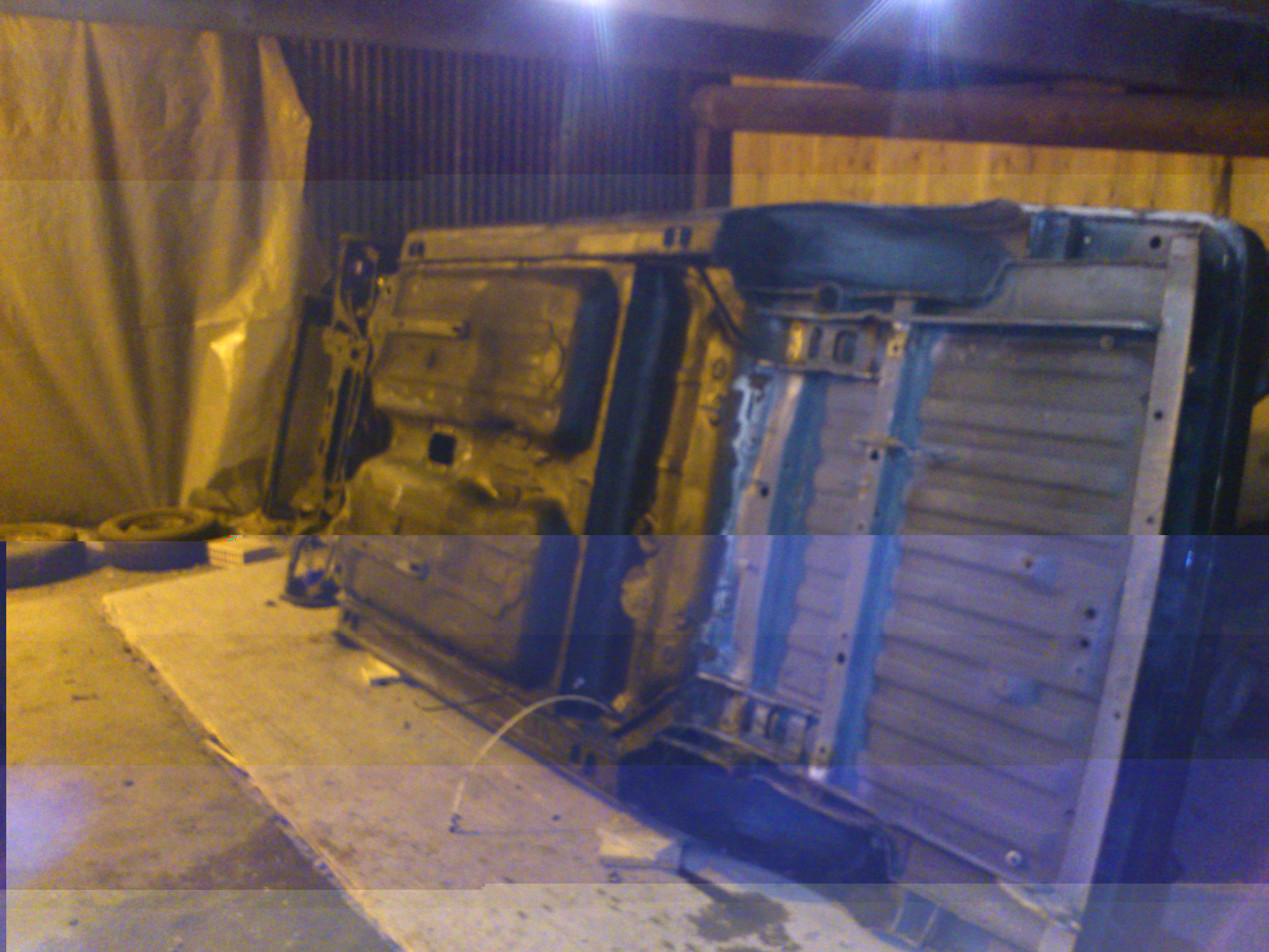

bereit für den abbau des untergeschosses ;-P

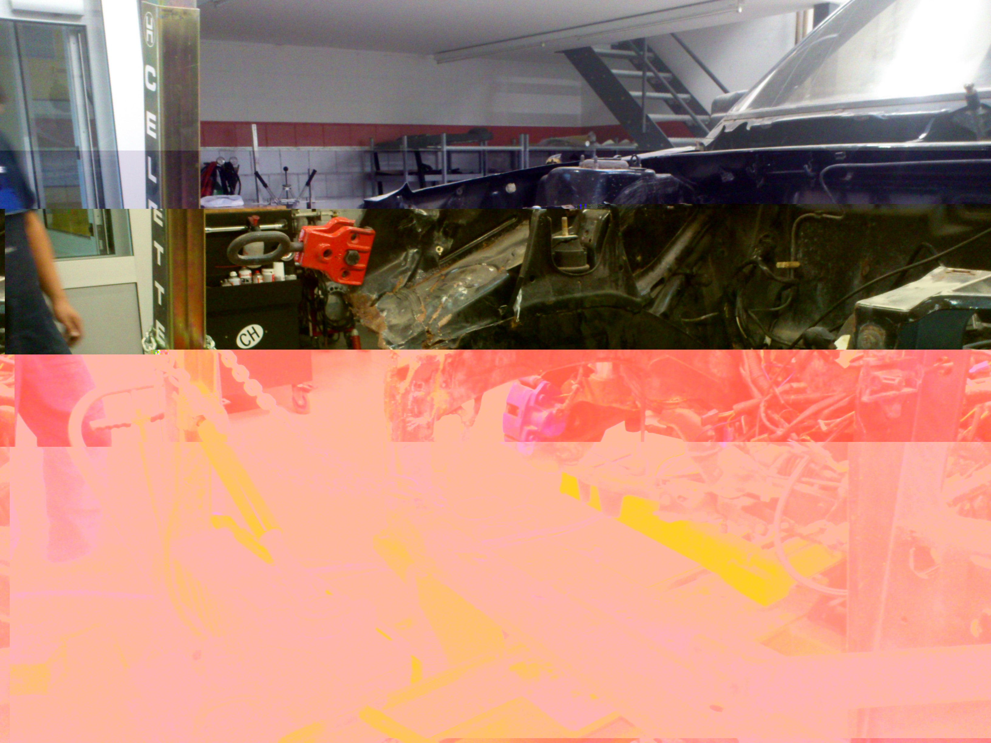

Schon ziemlich nah an der Grundstruktur...

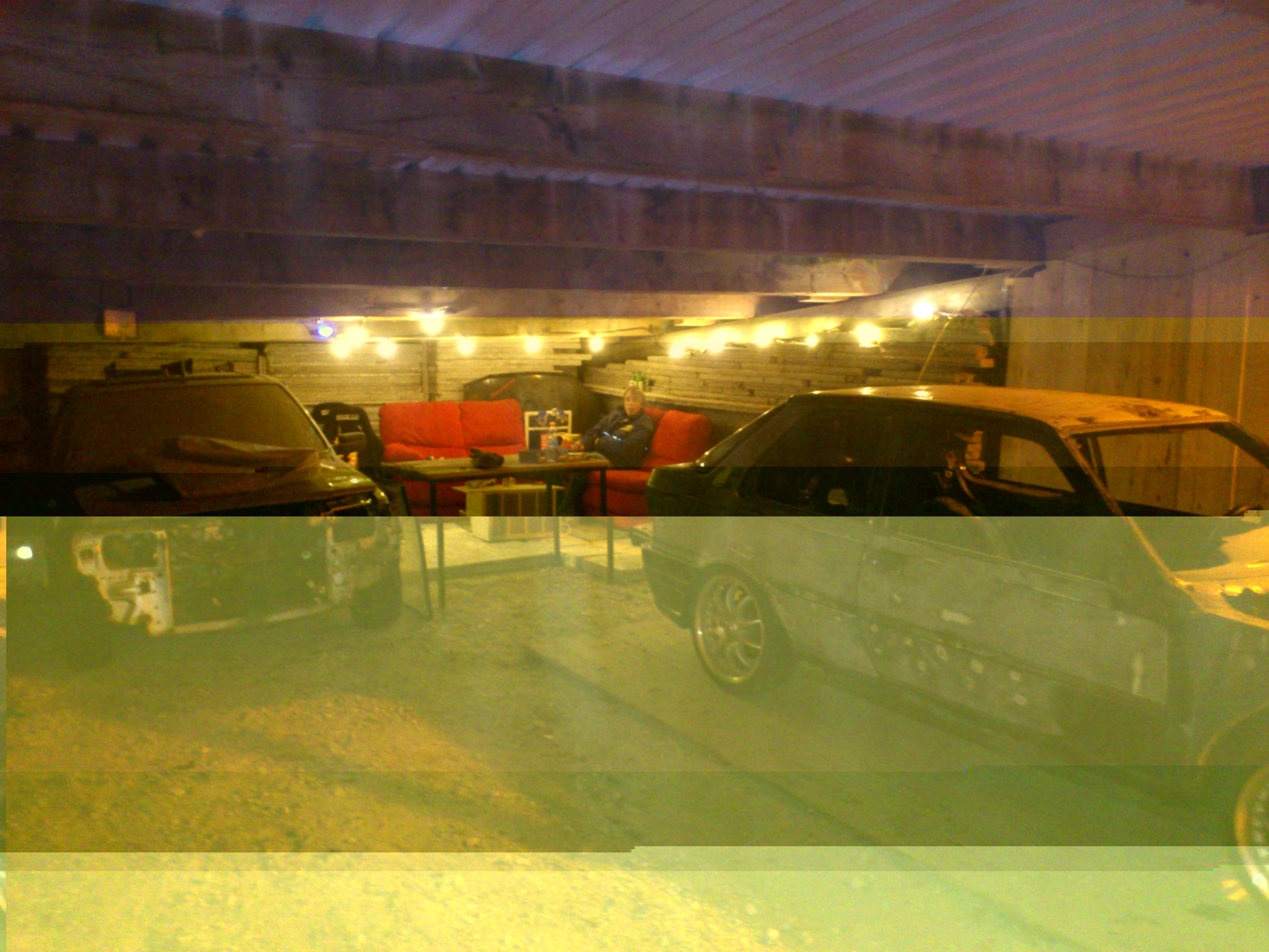

Und das man richtig arbeiten kann wird der ganze Gerümpel vom Vorgänger entfernt und Platz gemacht! ;-P

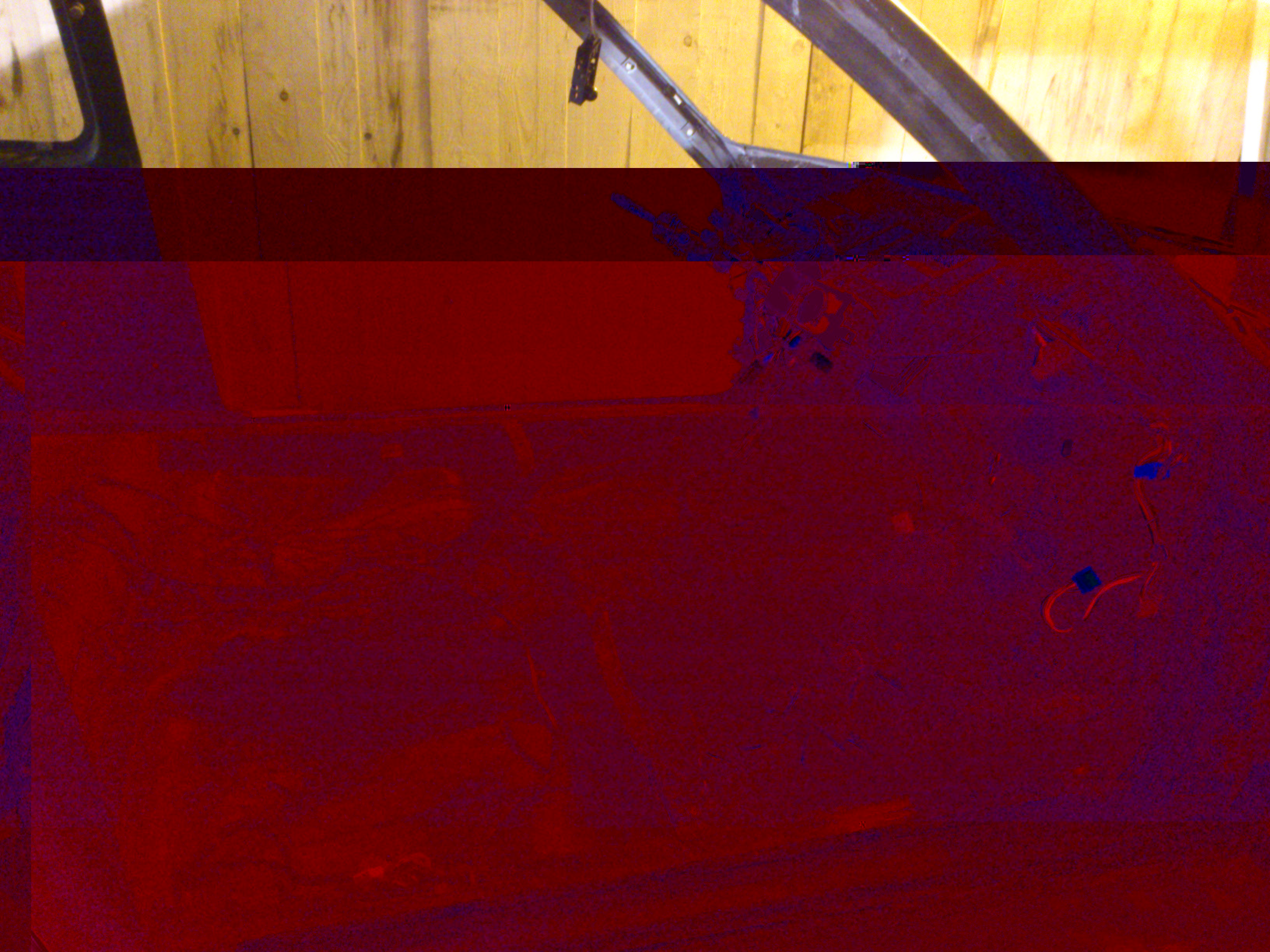

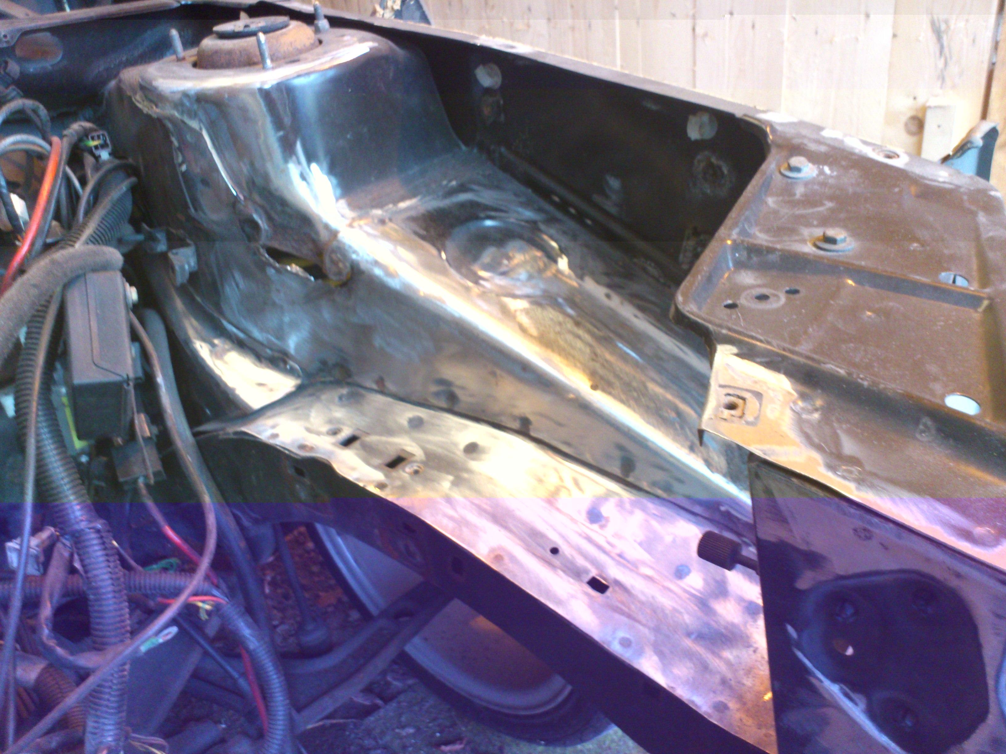

Grober Rost wird mal entfernt...

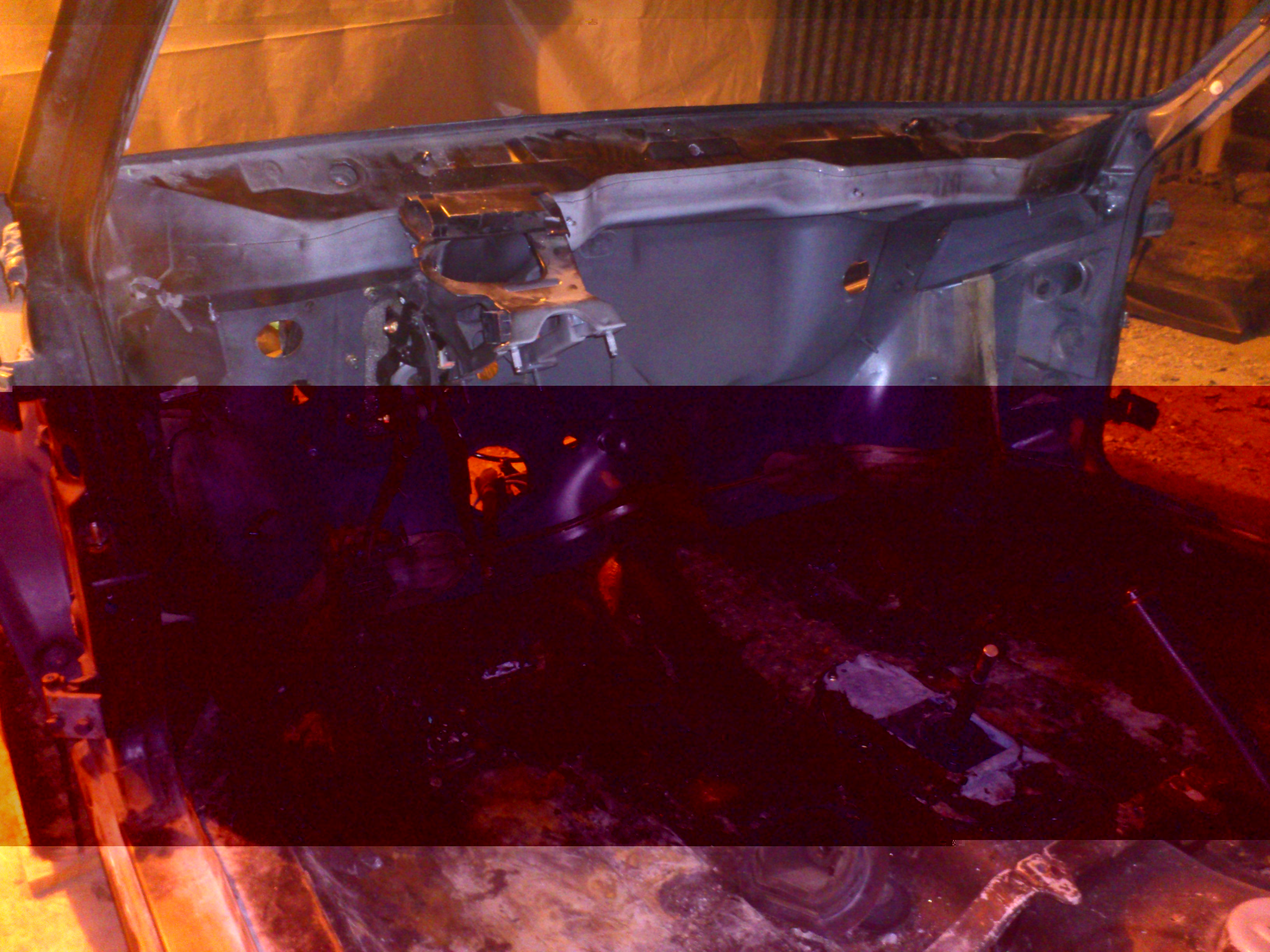

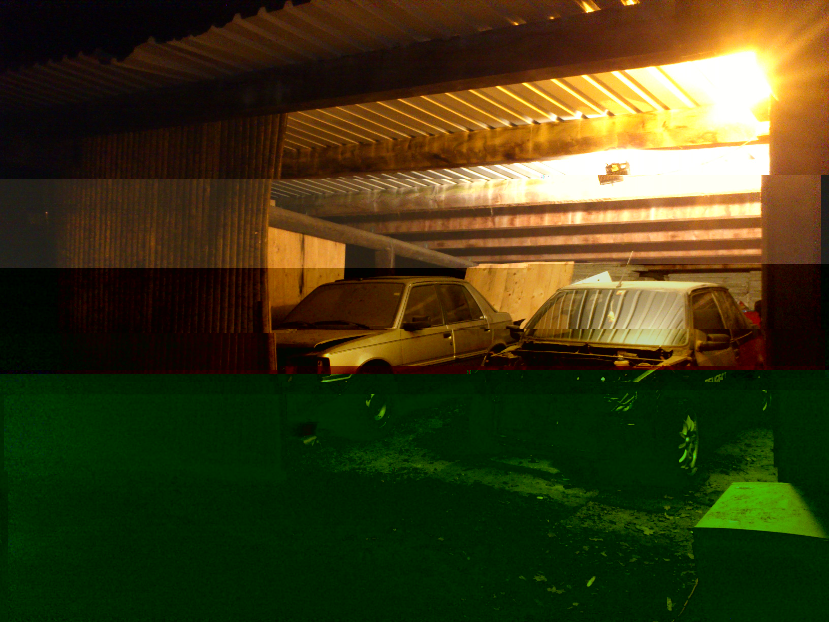

Alles wird zerlegt.... Das Rohchassis soll in eine kothodische Tauchbadentlackung kommen mit anschliessender Tauchbadgrundierung. Dafür muss jedes einzelne Teil weg vom Rohchassis

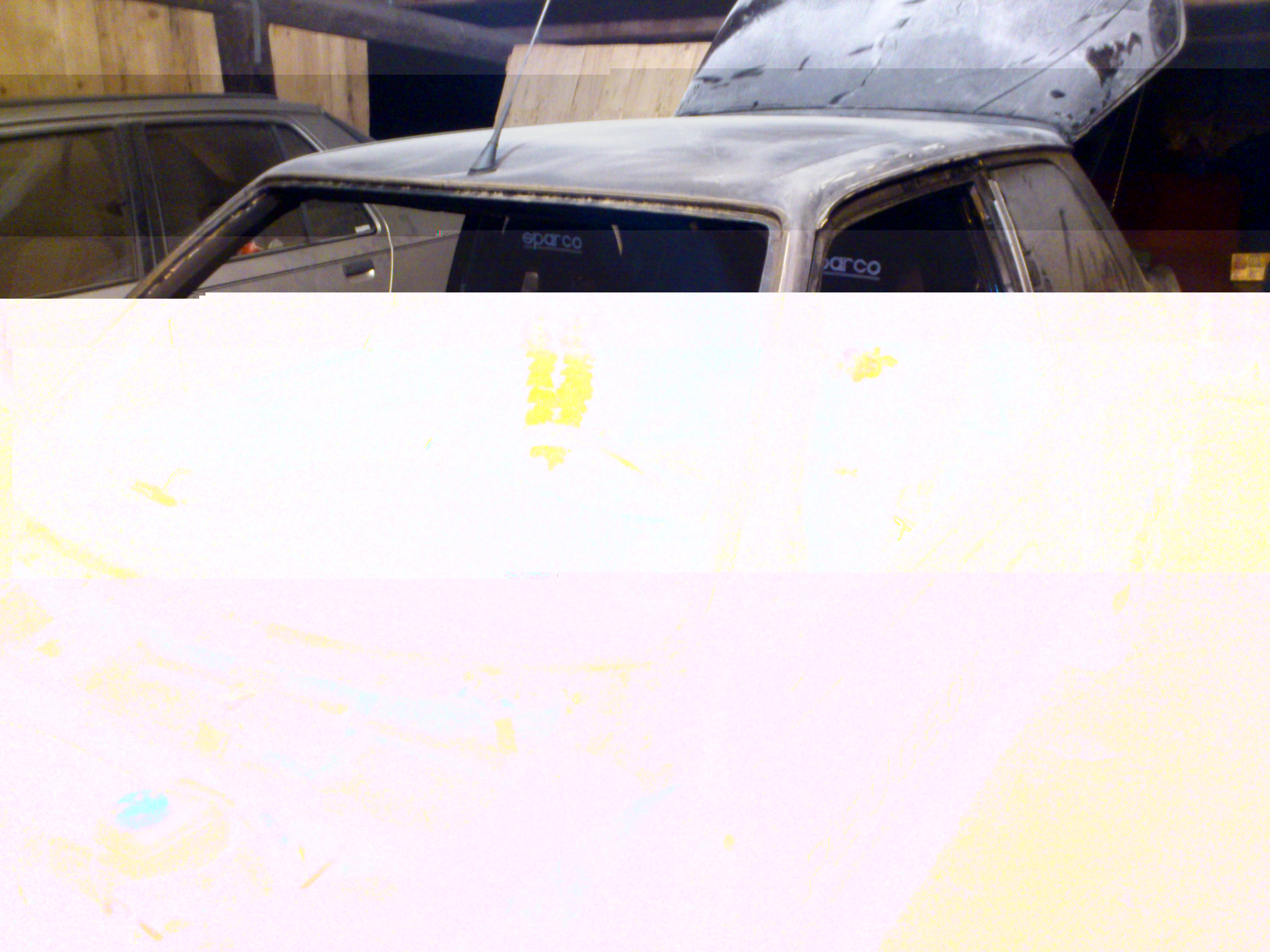

Der Wagen ist wieder am alten Standort und die Schleifarbeiten beginnen... Da entdeckt man so vieles unerwartetes...

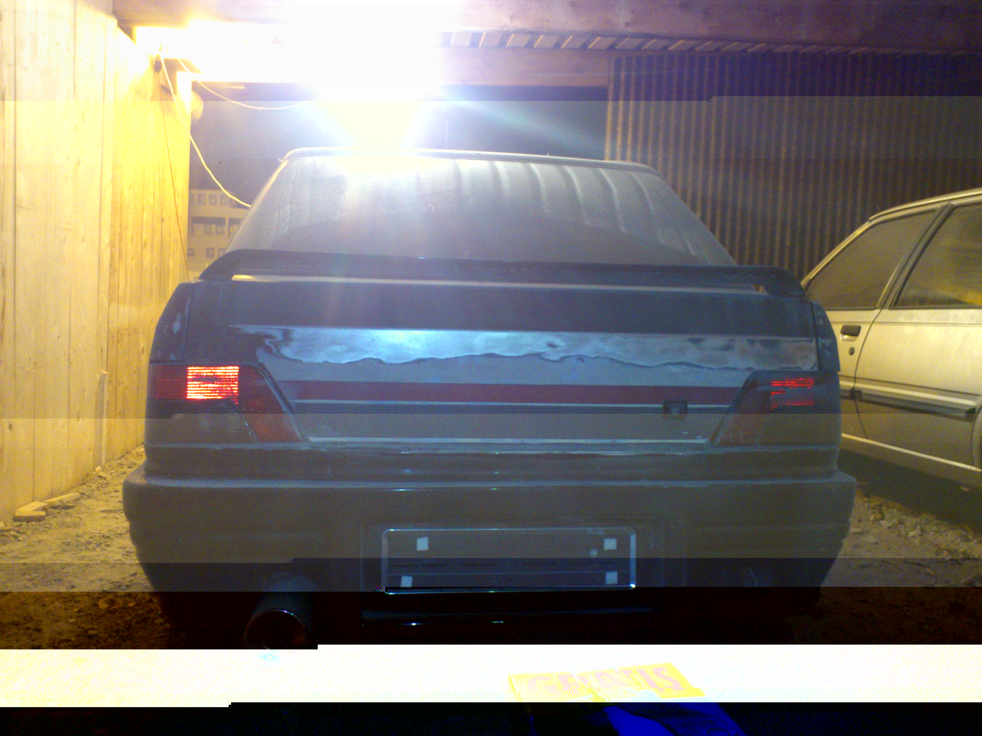

Nach meinem Unfall den Ich vor ca 1.5 Jahre hatte musste ich den Wagen wieder Richten
So hats anfangs ausgesehen...
