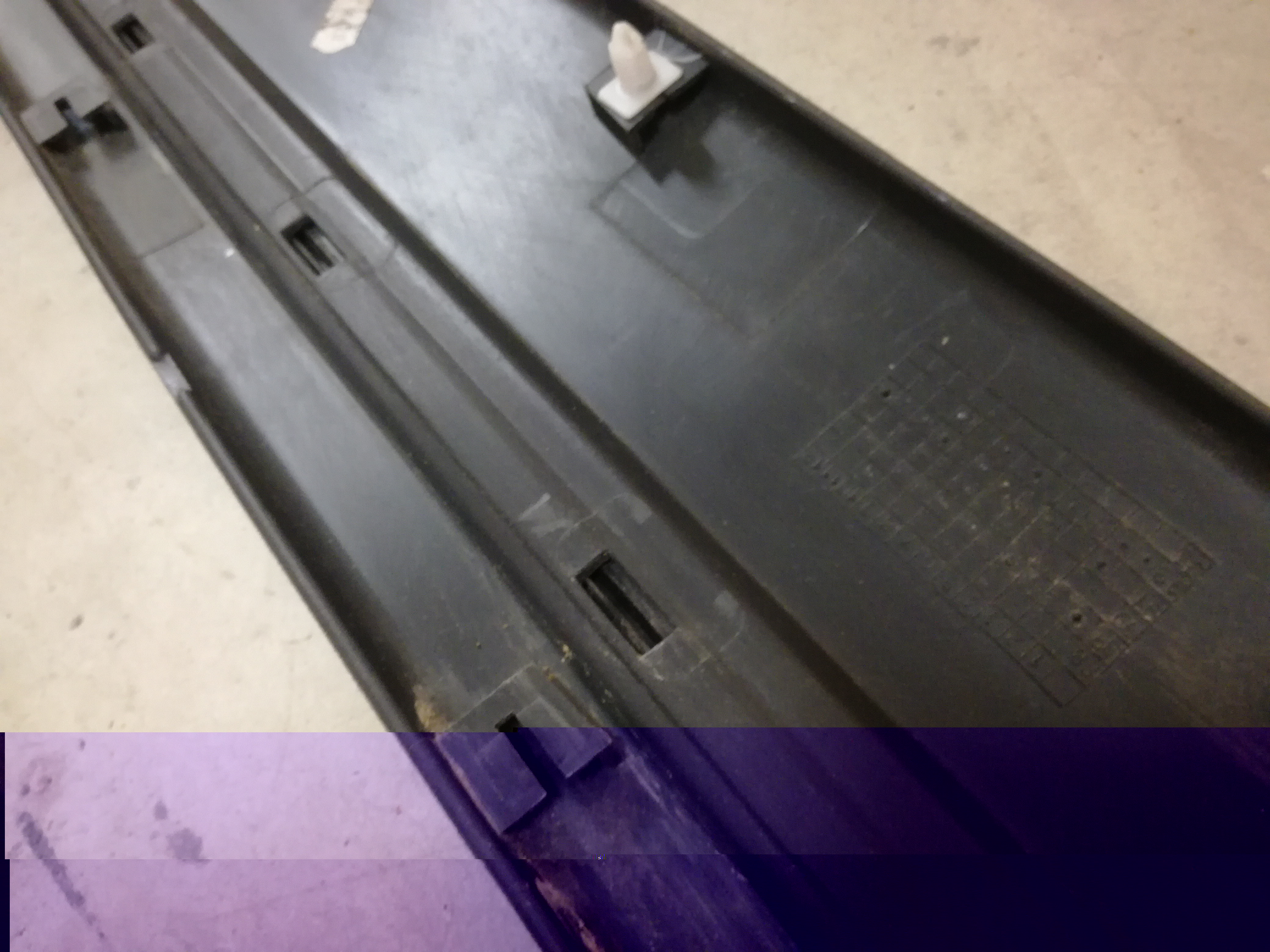

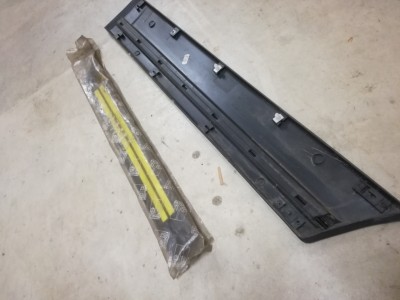

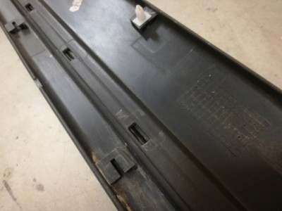

Das sind originale schmale Leisten, ja. Ich habe schon einige 309 zerlegt und da waren die Leisten immer gesteckt, also mit Löchern in der Türe.
Vielleicht hat man die Ersatzleisten zum kleben gemacht, wenn jemand sein Fahrzeug, das ohne Leisten ausgeliefert wurde, leichter nachrüsten konnte!?

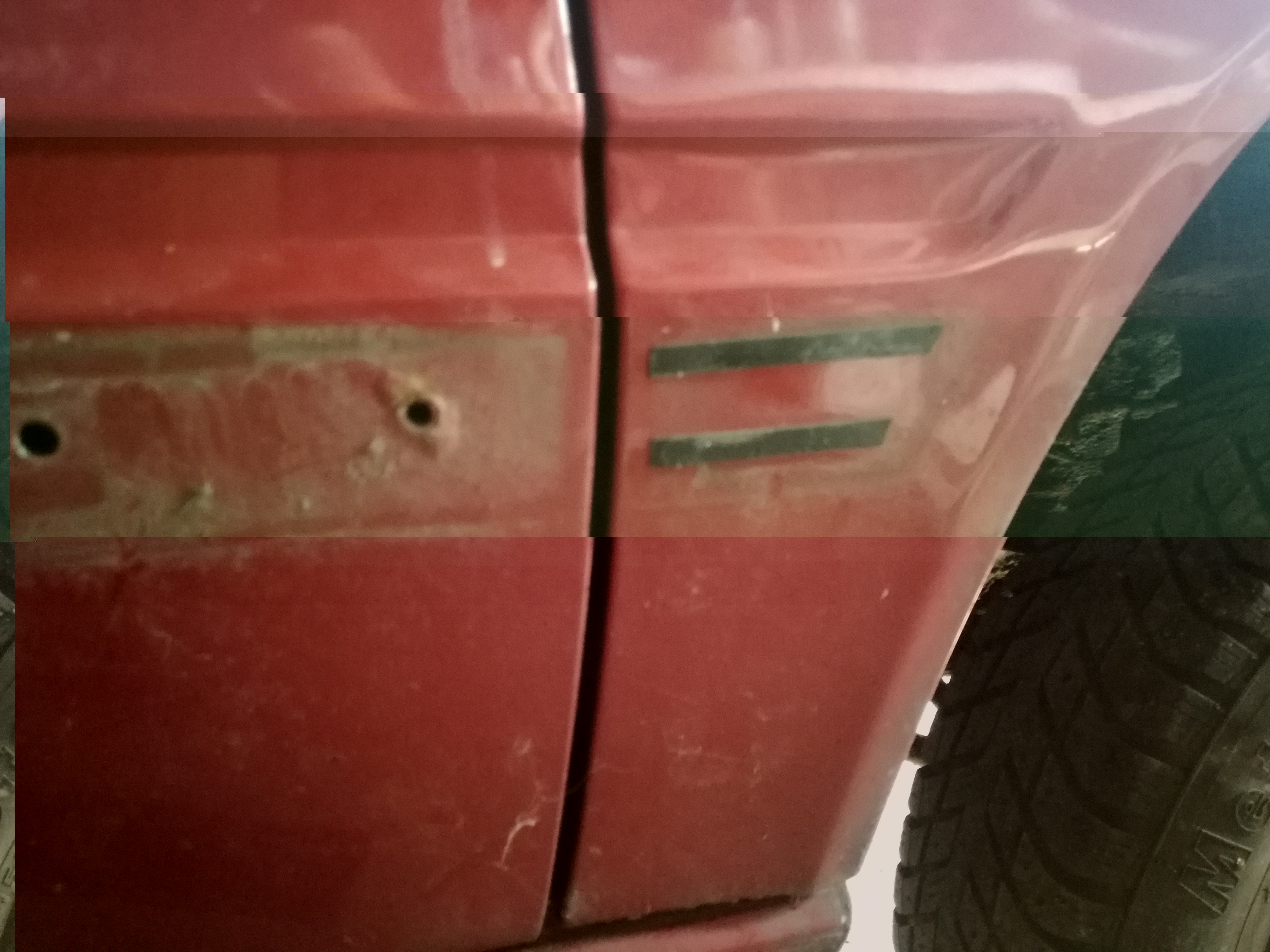

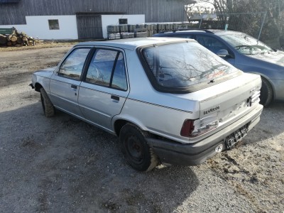

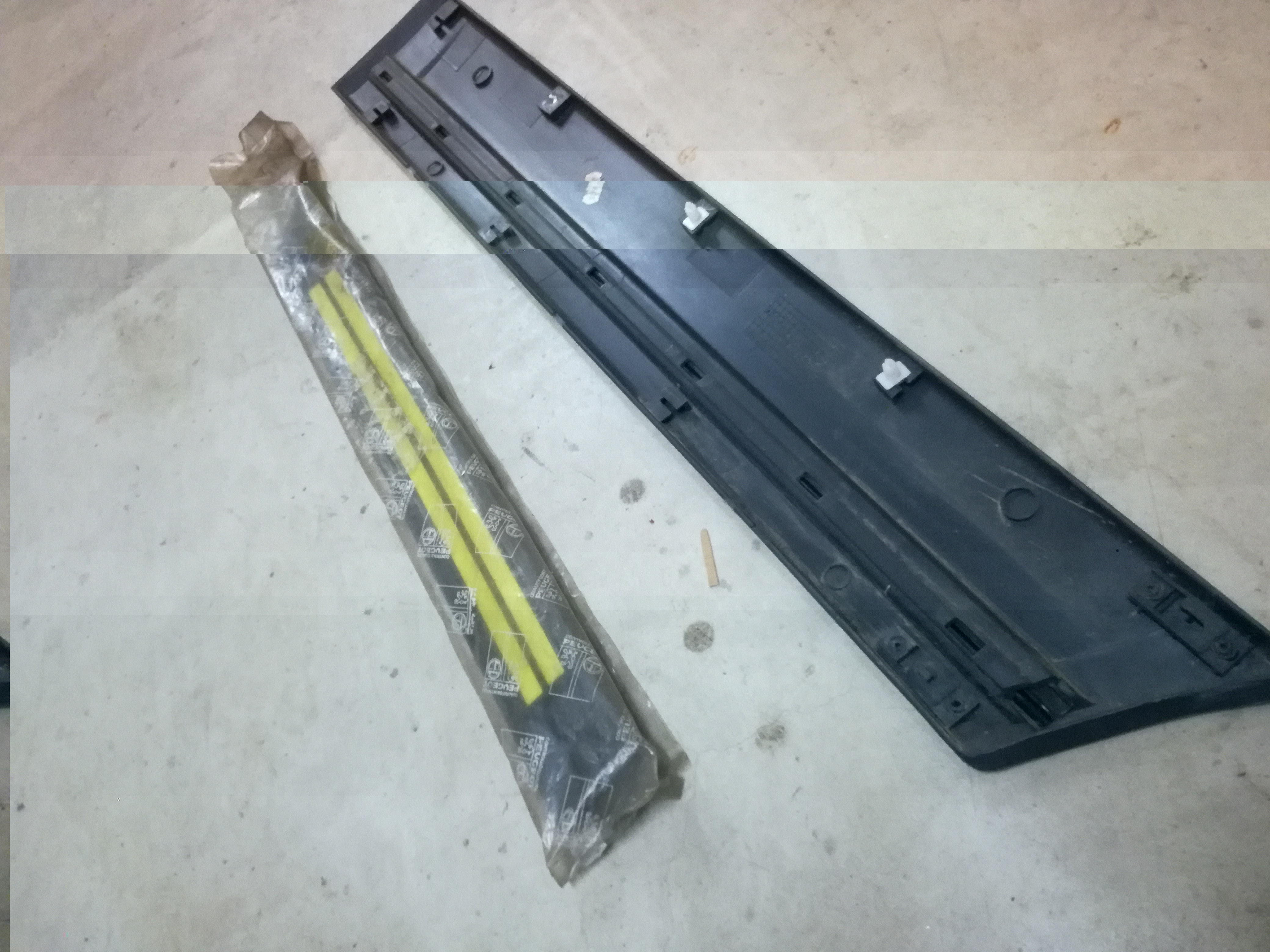

Schlachte gerade einen 309 und da ist nun DAS hier aufgetaucht:
Das macht für mich den Eindruck, als hätte man den Kotflügel irgendwann mal getauscht und eine neue Leiste aufgeklebt. Spricht dafür dass die Leisten ab Werk gesteckt waren und die.Ersatzleisten zum kleben waren.
