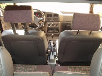

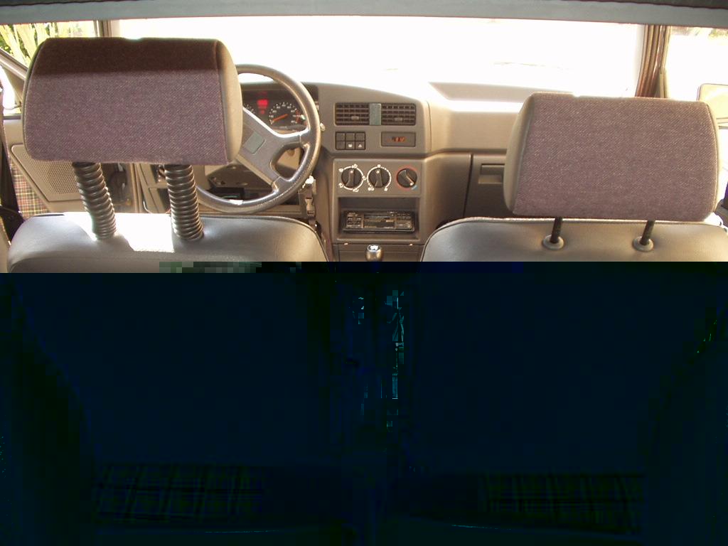

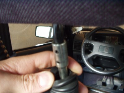

Früher gab es sicherlich mal etwas im Zubehörmarkt. Ich bin mit 1,97m recht groß und mein damaliges Autohaus hatte beim Kauf bereits (weil ich es erwähnte) eine solche Verlängerung montiert am Fahrersitz. Damit es nicht blöd aussah, kam ein schwarzer geriffelter Knitterschlauch drum - hab Dir mal nen Foto angehängt, sieht aus wie eine gelochte Hülse.
Die originale Kopfstütze scheint von den Bolzen her gekürzt zu sein und war mit kleinen Madenschrauben an der Verlängerung arretiert.
Deine Schweißidee finde ich aber tatsächlich besser, wenn man es sauber hinbekommt, weil man dann das Originalteil nur minimal in Mitleidenschaft zieht. Vorteil einer separaten Hülse so wie hier ist aber, dass man den Winkel ggf. von vornherein noch etwas anpassen könnte - weil Du mit der Länge sonst auch zu weit weg kommst vom Kopf (moderne Kopfstützen sind ja auch etwas nach vorn zum Fahrer geneigt).
