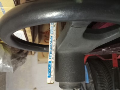

Ja, da gibt es Unterschiede. Ah, du meinst du hast eins vom GTI? Und es passt nicht drauf, weil du mit der Nabe an die Verkleidung stößt.
Ich habe genau so eins hier, wobei quasi der Schaumstoff der Nabe schon so weit abgeschnitten ist, dass es beim S2 passt.

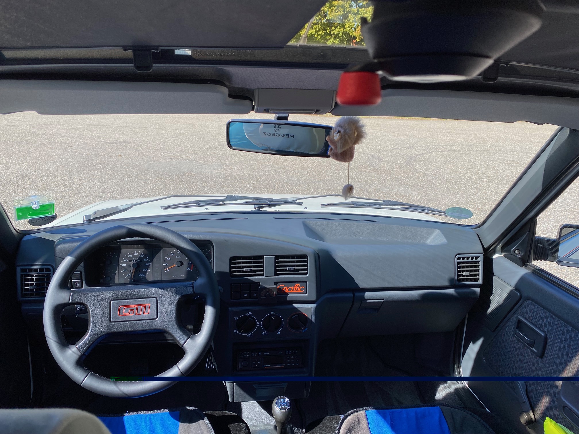

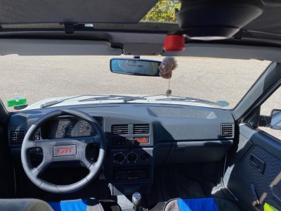

Re: Lederlenkrad passt nicht; Nabe zu lang
wie es mit einem Lenkrad vom Serie 1 in Serie 2 aussieht, weiß ich zwar nicht, aber das GTi-Lederlenkrad aus dem Serie 2 passt problemlos auch in das Basismodell vom 309. Andere Verkleidung der Lenksäule zwischen den Serie 2 gibt es meines Wissens nicht, nur eben zwischen Serie 1 und 2, da wurde die Instrumententafel ja komplett geändert.
Ich habe in meinem Graffic auch ein GTi-Lederlenkrad verbaut, das war plug & play.
Sieht bei mir so aus (das Lenkrad habe ich vor Einbau beim Sattler neu beziehen lassen):

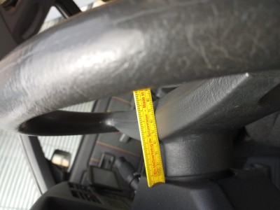

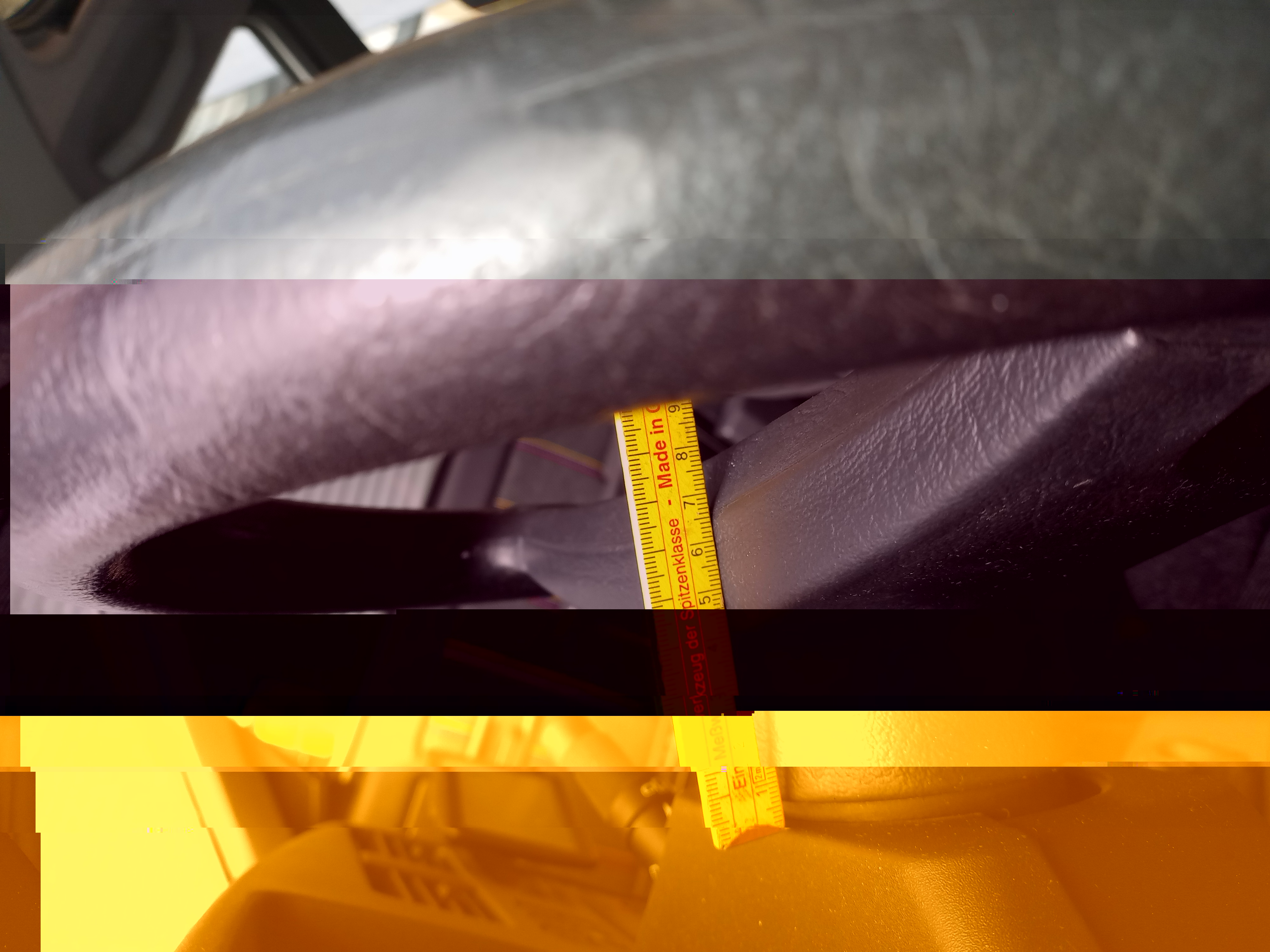

Sind ca. 4cm Unterschied....
Am Schaumstoff rumschneiden würde ich jetzt äußerst ungern.
