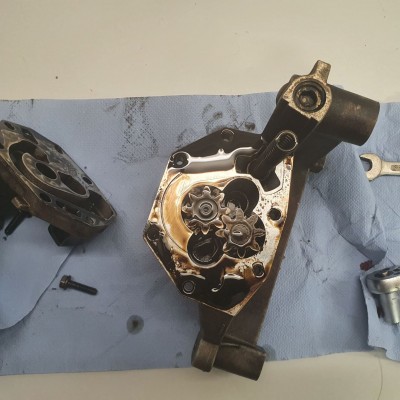

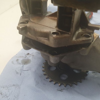

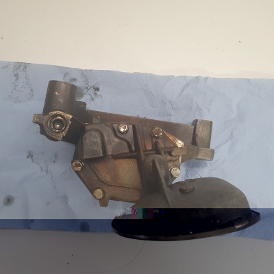

so sieht die ausgebaute Ölpumpe aus:
Wenn man sie öffnet und die Feder drückt, springt sie hier leicht auf.
Die geöffnete Pumpe:

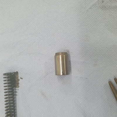

Und hier der Kolben. Sieht gut aus ohne Riefen.

vielen Dank für die ausführlichen Fotos!
So wie es aussieht komme ich wohl nicht drum herum die Pumpe auszubauen...
Muss dafür zwingend die Ölwanne runter oder geht das auch ohne?
Re: Öldruck und Temperaturprobleme beim GT
Dafür muss leider die Wanne runter.
