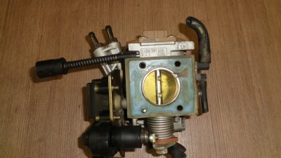

Hallo, mir ist aufgefallen, dass bei meiner mono jettronic (kdz, 1,4 , 55kw bj 91) am einspritzgehäuse neben dem drosselklappenpoti ein schlauchanschluss ist, der seit ich das auto habe nie belegt war. Jetzt hab ich mal rumgesucht und hier ein bild von einem ersatzteil gefunden, wo das anzuschließende Teil noch dran hängt.
Es ist der schwarze Schlauch mit dem Plasteteil und der Feder. Weiß jemand was das ist??? Mein Auto läuft jetzt seit mindestens 7 Jahren ohne das Teil :-( . Danke & Gruß Bobbi

Die Einspritzeinheit scheint nicht von Peugeot zu sein (wurde auch bei vielen deutschen Herstellern verbaut)-> Falls du sie verbauen möchtet, würde ich den Anschluss abdichten :grübel: . Bitte kontrolliere jedoch genau die Daten des Erstatteiles Ø der Drosselklappe, Nr. des Einspritzventiles...Sollte bei deiner Einheit nur das Poti kaputt sein gibt es inzwischen sehr gute Alternativen z.B. http://3437022.com. Ist zwar in Kirgisistan, Lieferung hat jedoch problemlos funktioniert. Solltest du die klassische Variante bevorzugen gibt es im Forum eine gute Umbauanleitung

Ich lös meine Frage mal auf, ich hatte die besagte Einspritzung dann gekauft, gabs für nen zwanni bei äba. Da mein Drosselklappenpoti defekt war, hab ich komplett auf die neue(re) Monojetronic getauscht, die stammt übrigens von einem AX 1,4, selber Motor (KDY), selbes Baujahr, alle Prüfnummern identisch. Das besagte Teil hab ich mal auseinander genommen, ist irgend eine Art von Druckventil. Meine ursprüngliche Mono hatte wie gesagt den Anschluss (mit Durchgang zum Gehäuse, wo der Schleifer des Potis arbeitet), es war aber nichts angeschlossen, hat aber anscheinend auch nicht geschadet, Gruß Bobby
