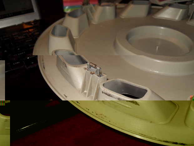

Ich hab nun Probleme mit meinen Radkappen...irgendwas stimmt da mit den Halteklammer nicht...

Kann das sein, dass da was fehlt? Die halten gar nicht an der Felge...
Re: Mein neuer 309 XS
ich schau mal in der alten wohnung,wenn ich in der gegend bin...
da liegen die winterreifen vom 405 und haben die gleichen radkappen drauf wie deine.
da meine ich mich zu erinnern,dass sie noch einen dicken ring innen haben.
da fehlt doch der Metallring. Der kommt noch in diese Metallklammern rein, die am Rand der Radkappen sind. So halten die sonst nicht.
