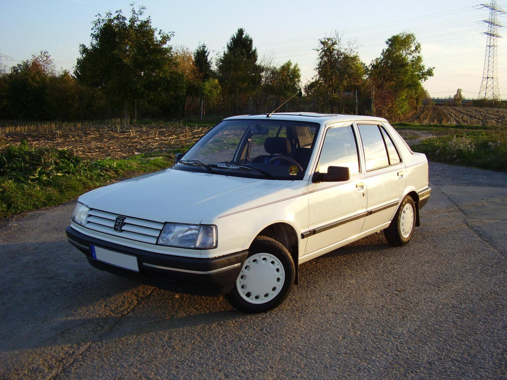

neues Forum - neuer Anfang. Dann möchte ich hier mal mein Schätzchen vorstellen. Viele kennen ihn ja auch schon aus der Garage des alten Forums.
Daten:
-PEUGEOT 309 Graffic
-Erstzulassung 1992
-1.4er TU3M mit 75 PS
Besonderheiten:
-reines Saisonfahrzeug (Hobby-Zweitwagen) im Betrieb von April bis Oktober, kein Winterbetrieb

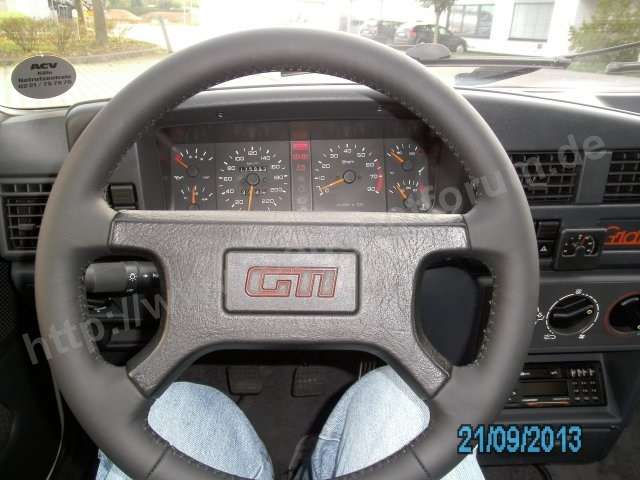

-Kombiinstrument Veglia mit Drehzahlmesser vom 309 GTI, alle Zusatzanzeigen angeschlossen und funktionsfähig
-Scheibenwischer mit Intervall nachgerüstet
-Handschuhfachbeleuchtung nachgerüstet
-originales Armaturenbrett (Hartplastik) im Mai 2009 gegen eines vom PEUGEOT 309 SX getauscht (mit Vinylbezug), da originales leider mehrfach gerissen war :-(
-Kofferraum mit Originalteppich ausgekleidet (hatte der Graffic ab Werk nicht) inkl. Seitenfachblenden von einem 309 GTI 16
-originale 13" - Radzierblenden in Wagenfarbe wie damals bei der Auslieferung
-Unterboden komplett neu versiegelt und geschweißt, somit (fast) kein Rost
-neue Chromzierleisten in Stoßfängern da alte korrodiert waren
-Lederlenkrad vom 309 GTI, beim Sattler neu bezogen (grau, passend zum Armaturenbrett)
-neue Velours-Teppichmatten passgenau von Hüther Autoteppiche
Hier noch ein paar Bilder:
Edit: Bilder aktualisiert (verlinkt aus meiner Galerie im Peugeotforum)
