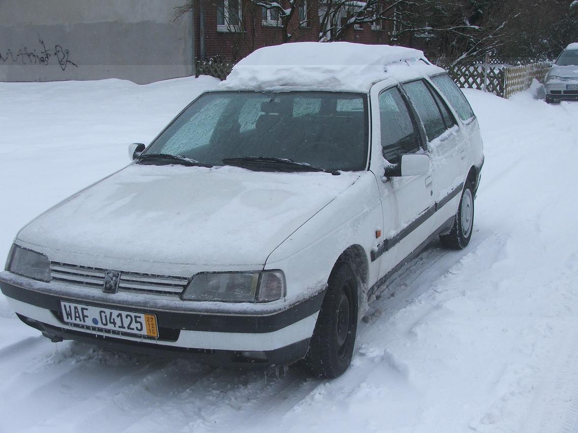

seit heute steht ein 405 kombi bei mir zuhause auf parkplatz und wartet auf seine aufarbeitung,da sein allgemeinzustand eher sehr dürftig ist,aber technisch mit ausnahme der bremsen gut in form ist.
triebwerk wie gewohnt ein 1,6er allerdings mit 88 ps,mit allen extras ausser leder und ABS.es ist sogar klima an bord,was mich erstaunt hatte.
hab mir schon sagen lassen von einem freund,dass es eins der letzten 405er ist,die in deutschland ausgeliefert wurden,also schon ein anreiz. :jubel:
bleibt abzuwarten,wie er sich macht und bald schick aussehen wird ;)
bilder kommen in nächster zeit...

hab den kombi die tage bisschen aufgearbeitet,neue bremsen verpasst und kleine wehwehchen ausgemerzt.
dann habe ich den wagen gestern mal ordentlich ausgesaugt und 5 tageschilder drangepappt,er sprang sofort an und bin mit dem wagen erstmal tannenbaum holen gefahren und einige sachen zur mülldeponie gefahren.astrein laufen tut er,nun fiel mir beim fahren auf,dass die tachobeleuchtung und temperaturanzeige nicht funktionieren.
blinkeranzeige und kontrolllampen brennen wie gewohnt,nur die beleuchtung eben nicht.
sicherungen sind alle in ordnung,am dimmer rumgedreht,wo nur aschenbecherbeleuchtung dunkler wird...nichts.
ich halte es für unwahrscheinlich,dass ausgerechnet alle birnen am tacho defekt sein dürften,weiss da vielleicht einer einen rat? :grübel:
wegen temperaturanzeige weiss ich schon,da ist ersatzteil schon bestellt,was am montag bei peugeot pflanz in witten gewechselt wird,weil kühlerlüfter permanent mitläuft.
dann fällt es mir noch ein,weiss da auch vielleicht wer wegen permanent brennender airbag-leuchte die lösung? unterm fahrersitz hab ich schon bereits die stecker kontrolliert,nichts...

bilder inzwischen angehängt von dem Paul,der Löwe...war idee meiner freundin :D

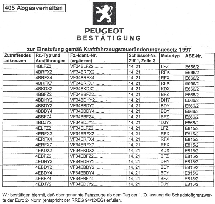

Falls der Euro 1 hat, im Peugeotforum gibt es grad nen aktuellen Thread zur Umschlüsselung der 1.6er auf Euro 2.
Re: Peugeot 405
frank hat geschrieben:Falls der Euro 1 hat, im Peugeotforum gibt es grad nen aktuellen Thread zur Umschlüsselung der 1.6er auf Euro 2.
klasse,danke dir :thumbsup:
hab ich noch nicht daran gedacht,gut,dass ich mal wieder meinen peugeotmeister darauf anhauen kann...
muss aber erst den brief abwarten,im halb verbrannten brief ist da nicht viel zu finden.

http://www.peugeotforum.de/forum/viewto ... 59e68348fd
bitte sehr,wird dir aber nicht helfen,da dein motor nicht aufgeführt ist und unter umständen die schlüsselnummer 0 hat,womit da nichts zu machen ist...
bei mir ist die nummer beginnend mit VF34EBFZ2... womit er euro-2 tauglich ist,wahrscheinlich aber noch nicht umgeschlüsselt worden,was ich im brief nicht sehen kann,da es an dieser stelle verbrannt ist.

hab gestern rücksprache gehalten dem peugeotmeister in witten.hat sich also erledigt mit der umschlüsselung,da er bereits bei der erstzulassung auf euro 2 eingestuft wurde und ich mir so weiter keine gedanken drum machen muss.
sollte dennoch schwierigkeiten auftauchen,bekomme ich es schriftlich bestätigt von ihm. :grnachles:

wie ich es bereits geahnt hatte,hat die Zulassungsstelle den Wagen auf Euro-1 gestuft,da es bisher nie geschehen ist mit dem Umschlüsseln.
Stellte aber kein Problem dar,den nötigen Wisch von Peugeot zu bekommen,wird also in den nächsten Tagen umgeschlüsselt.
