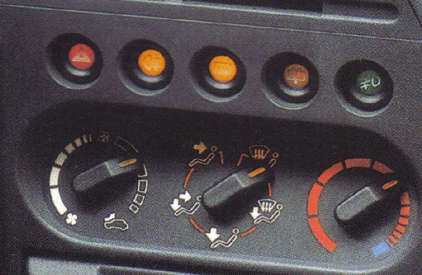

beim S1 wird der Nebenscheinwerfer über einen Schalter in der Mittelkonsole (neben den vier serienmäßigen für Warnblinkanlage, Nebenschlußleuchte, Heckscheibenheizung, und Heckwischer befindet sich ein Blindstopfen) geschaltet. Dieser ist durch einen Schalter (im gleichen Design wie die vier anderen) zu ersetzen. Bei meinem S1-Wagen wurde damals von der Werkstatt ein Schalter eingebaut (mit dem Komentar "Wie beim GTI").

wie schnuffel es schrieb,ist es richtig...
problem nur,es ist nicht mehr verfügbar und auch sehr selten zu finden.
meine schalter hab ich nach langer suche über netz gefunden ;)

Und so sieht das dann aus:
Cockpit Serie 1.jpg (202.66 KiB) 3960 mal betrachtet
