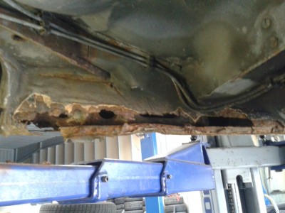

Achtung...redest du vom Querlenker? Hoffentlich sind die Querlenker richtig montiert worden,sprich unter Spannung Schrauben angezogen? Im Idealfall 4 Säulenbühne,Schrauben von beiden Querlenkern lösen und einfedern lassen und wieder anziehen.
Ansonsten reisst die Buchse wegen Vorspannung wieder.
Rost schrieb ich bereits oben dazu,ist bekanntes Leiden. Überprüfen kann man schlecht,weil Tank davor sitzt...mit Endoskop reinschauen,dann sieht man mehr.
Einen 309 hatte ich schon mal etwas umfangreich geschweisst und das war schon gründlich rostzerfressen :zeig:

Soweit ist alles ok. Die Durchrostung ist nur ein 3 cm großes Loch an der Stossstagenhalterung hinter dem Rad. Ist fachferecht gemacht worden.
Ansonsten ist der Unterboden absolut top.
