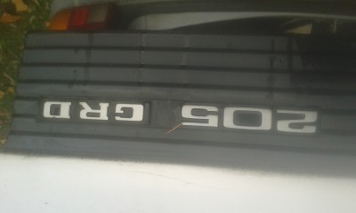

Peugeot 205 GRD
Peugeot 205 GRD

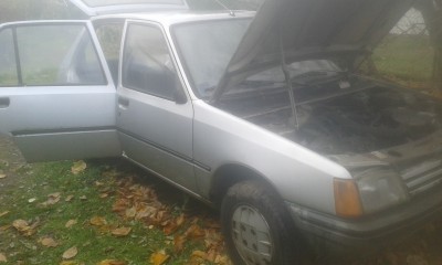

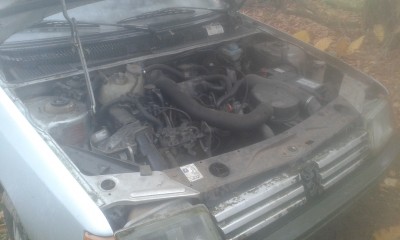

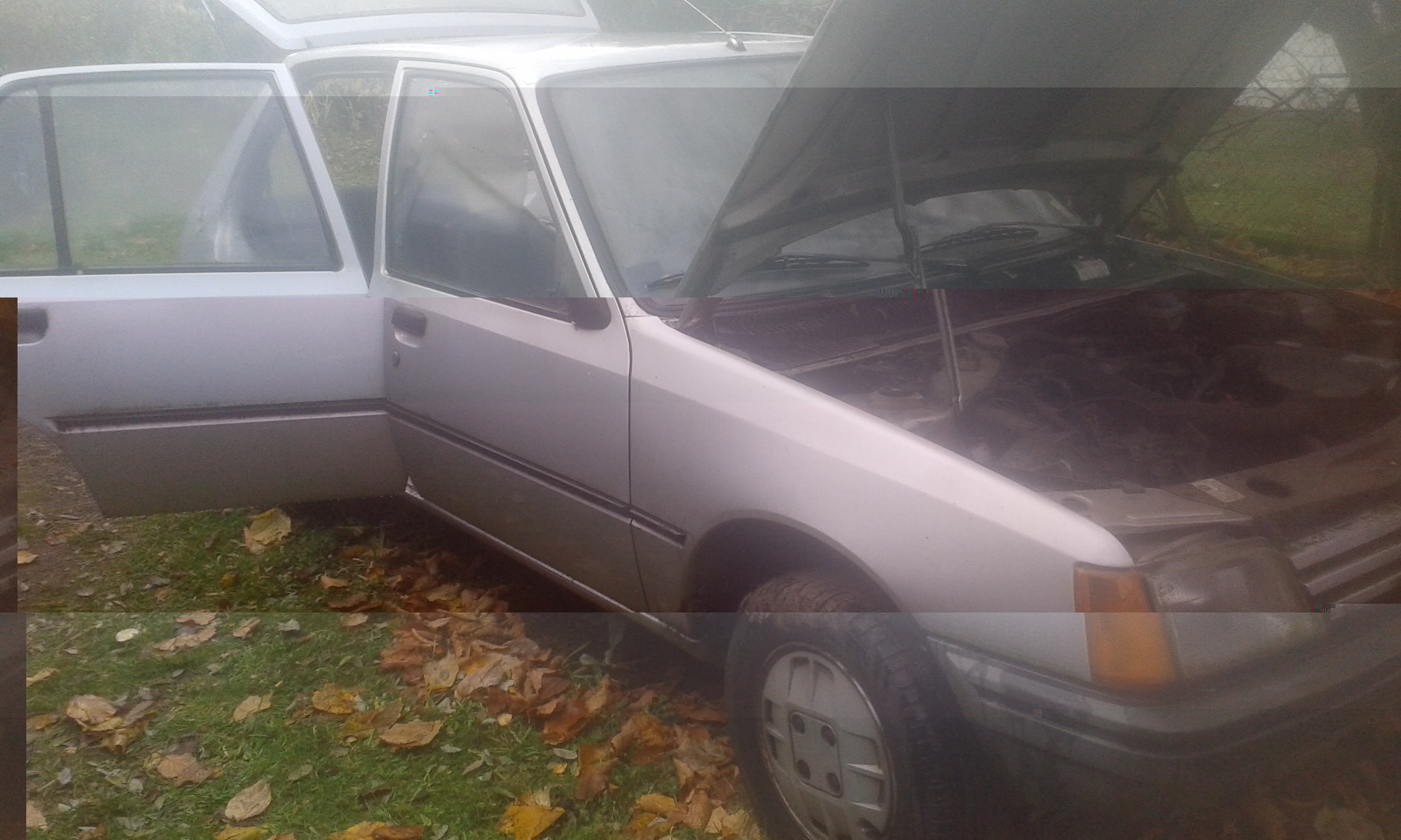

tja....für heute Besichtigungstermin für den Kübel wahrgenommen,weil ich den Besitzer noch vom Youngtimertreffen in Wuppertal kannte und er mich angeschrieben hatte.
Ohne Kaufabsichten hingefahren,begutachtet und verliebte mich sofort in den GRD.
Ist nach über 3 Jahren Standzeit sofort angesprungen und grad mal 298.000 km auf der Uhr....erste Sahne!

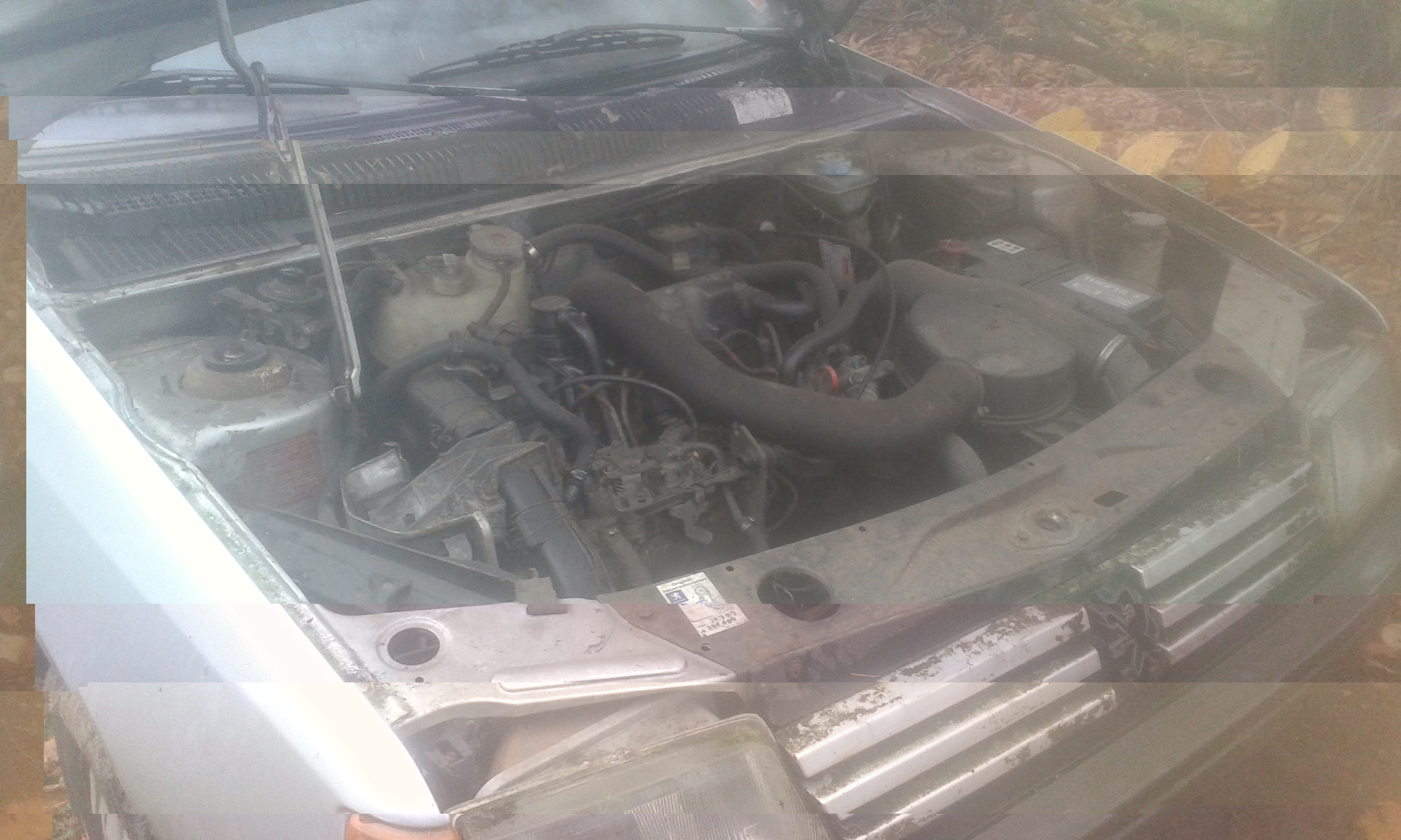

Ich habe blind gekauft,von daher wird es mich nicht umhauen.Das macht nur härter ;) Also,da wird schon viel Kosmetik vonnöten sein.Alles entkernen,reinigen,begutachten,hier und da im vordern Schwellerbereich schweissen usw...Bremsen komplett neu,Bremsschläuche neu,ggf. Bremsleitungen erneuern je nach Zustand,alle Flüssigkeiten neu.Motor bleibt zu,nur ZR,WaPu,Keilriemen neu...alles andere ergibt sich von selbst. Im ganzen sehr solide Basis mit niedlichen Details wie Chromantenne,Chrom-Wischerarme.,kleine Aussenspiegel und S1 Armaturenbrett...

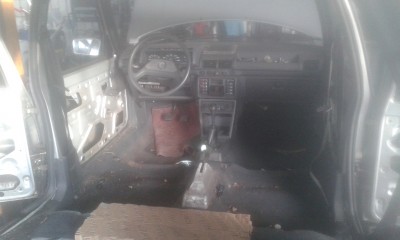

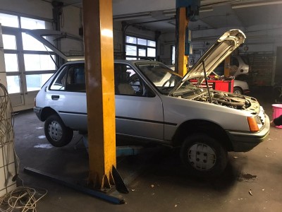

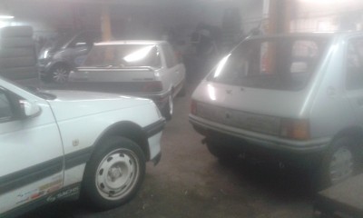

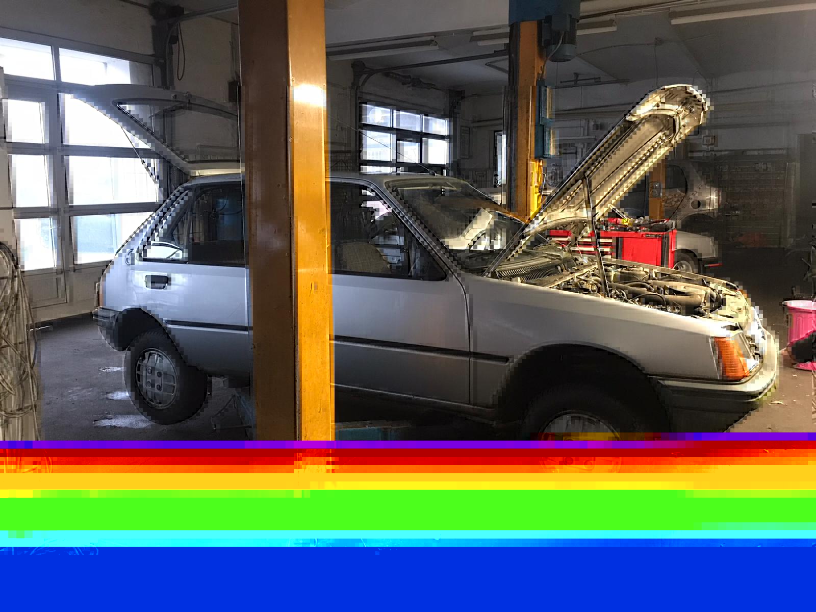

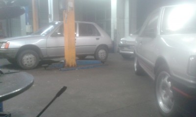

Wie auch immer,gestern kam die kleine Französin wohlbehalten und problemlos auf eigener Achse (trotz 10 Jahren Stillstand im ehemaligen Garten) hier in Düsseldorf an und wurde für dieses Wochenende auf Hebebühne geparkt.
Blick unterm Wagenboden birgt wenig Überraschungen,hintere und vordere Schweller weggerostet.sämtliche Brems- und Kraftstoffleitungen gammelig,was normal ist.Wie bereits geschrieben,wird alles erneuert,damit es wieder vernünftig aussieht.

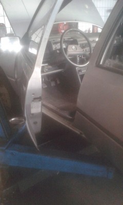

Heute gings im Innenraum los,die ganze Innenausstattung flog raus zum lüften,unter Dämmmatte alles trocken und rostfrei,bleibt also drin.Die Innenausstattung wird nur gereinigt und kommt danach wieder rein.Dazu musste ich die vorderen Türen auch erstmal aufbekommen,sie liessen sich nicht öffnen.Mit halbe Dose Rostlöser gings danach doch auf...
Soweit erstmal,nächstes Wochenende gehts wieder weiter :wink:
achja,der 405 drängelte sich auch noch rein fürs Foto ;-)
