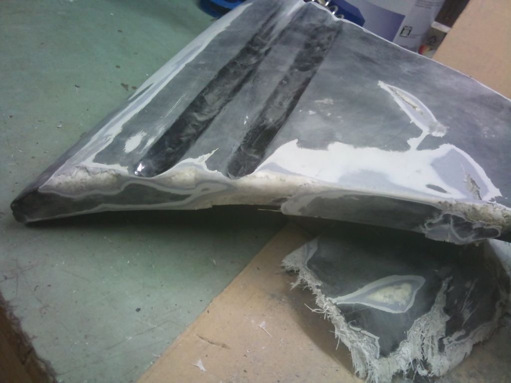

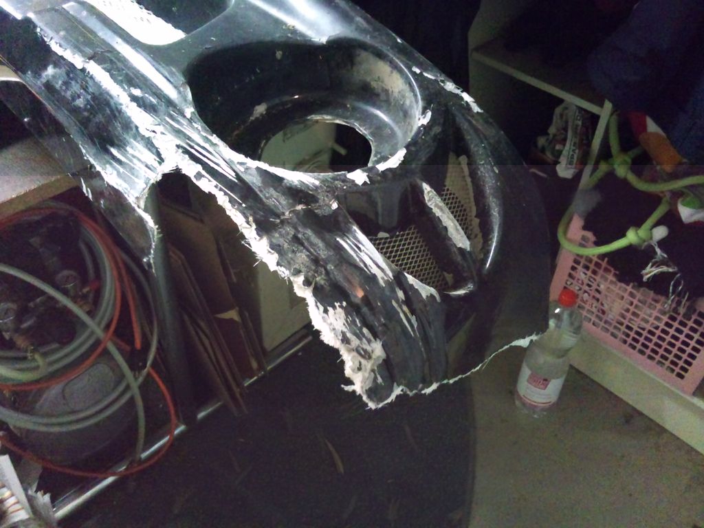

Hallo zusammen!!! wie ihr sicher alle wisst, habe ich meinen 309er leider in die Wand gestellt!!! :heul Das hindert mich aber nicht ihn wieder auf die vorderbeine zu bringen!!! Denn den 309er GTI 8V gibts nicht mehr viel!!!
Nun zu meinem Projekt:
Die Frontschürze (GFK) ist durch den Aufprall auf der rechten Seite zersplittert! Ich habe vor sie wieder zu reparieren!!!
Meine Frage: Hat jemand von euch schon einmal ähnliches gemacht oder weiss wie genau machen?
Mein Vorschlag: Habe die Flächen abgeschliffen und schleife noch weiter bis der Spachtel weg ist, und nur noch GFK da ist. Dann nehme ich neue GFK-Matten und lege sie in dünnen Schichten über die gebrochene Stelle um diese mit der anderen zu verbinden!!! danach alles reichlich mit Polyesterharz eingiesen und trocknen lassen! Dann wieder zuspachteln und lackieren und fertig ist das Ding?
Wäre froh um Tipps oder Beurteilung
Im Anhang sind noch Bilder!!!

Also die Matten würde ich mit Harz einpinseln und so Schicht für Schicht aufbauen.
Re: Frontschürze reparieren
kann man schon flicken,wie frank es schon schrieb,matte für matte und es wieder herrichten.

Große Teile würde ich so wieder anflicken und kleine Stellen mit gerupften Fasern und Harz wieder aufbauen.

du bearbeitest die abgebrochenen teile so,dass du grosszügig ringsum die farbe runterschleifst,bis die gefk-schicht zum vorschein kommt.
dann bearbeitest du sie etwas,dass eine kleine vertiefung entsteht,nur nicht zuviel abtragen (wegen stabilität)
gilt nur für aussenseite,für innenseite ist es egal,da sieht es kein mensch,aber da auch bisschen anschleifen und sauber halten.
dann setzt die gebrochenen teile soweit zusammen,dass sie die form hat,wie man es kennt.(mit tesaklebeband,oder womit auch immer fixieren,kein malerkrepp,weil sehr weich!)
du kannst auch in frontschürze löcher anbohren und mit holzlatten die gfk-teile zusammenschrauben,bis es die form hat und für die nächsten schritte immer wechselseitig fixieren.daher für aussen die form zurechtbauen und für innen auch.
dann legst erst von hinten die erste matte an der kaputte stelle mit harz und lässt es aushärten.
wenn es hart genug ist,kannst dann von aussen die erste zugeschnittene matte auf der beschädigte stelle mit harz auslegen.
immer gut ablüften und aushärten lassen und ganz wichtig,matte muss ganz aufliegen,es darf keine luft eingeschlossen sein,hast sonst nach lackierarbeiten unschöne stellen.
immer nach trocknungszeit dann die nächsten schichten auftragen,die zweite schicht kannst die matte dann grösser zurechtschneiden und wie oben beschrieben der reihe nach auftragen.
die dritte und letzte schicht machst dann grosszügiger zurechtgeschnitten.
dann kannst es anschleifen und verspachteln.
3 schichten reichen da vollkommen ;)
musst nur halt einen betrieb finden,der GFK verarbeitet und von denen die materialen beziehen wie gfk-matten und den harz,harz musst dir auch selbst anmischen mit härter.
klingt kompliziert,aber ist leicht,da ich es beruflich auch schon paarmal machen musste und meine frontschürze auch schon modifiziert hatte.

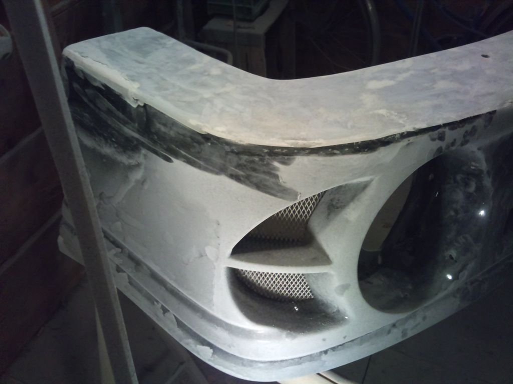

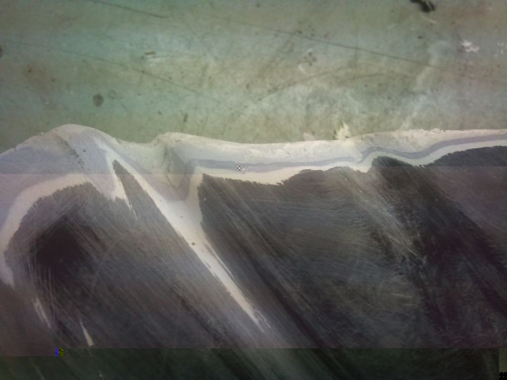

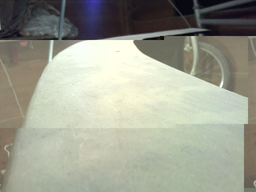

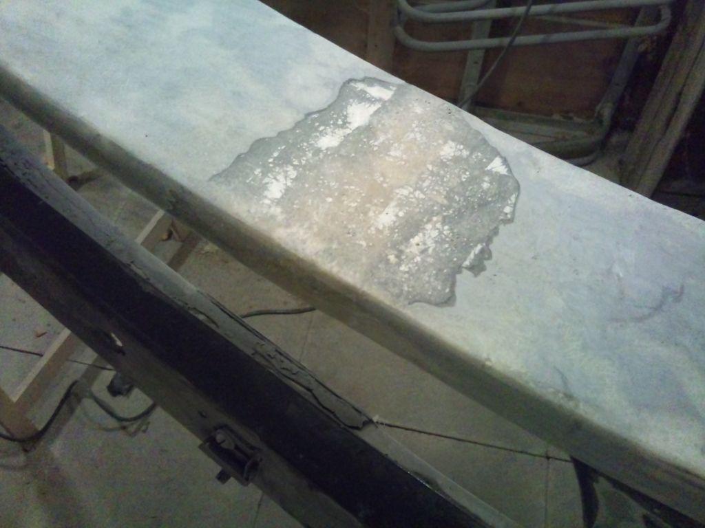

So mal ein Update: bin kräftig alle Teile am Abschleifen!!! Hab noch bemerkt, da hat schon einmal einer geflickt!!! :grübel: Schaut euch einfach die Bilder an!!! :kaffee: Bin noch weiter gekommen habe aber keine bilder gemacht
:thumdown
matzehatnen309
Beiträge: 81
Beitrag von matzehatnen309 »
sieht doch wieder richtig gut aus
