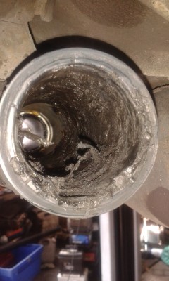

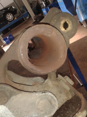

die beiden angehängten Bilder veranschaulichen das ganze,wenn die Hinterachse platt ist...

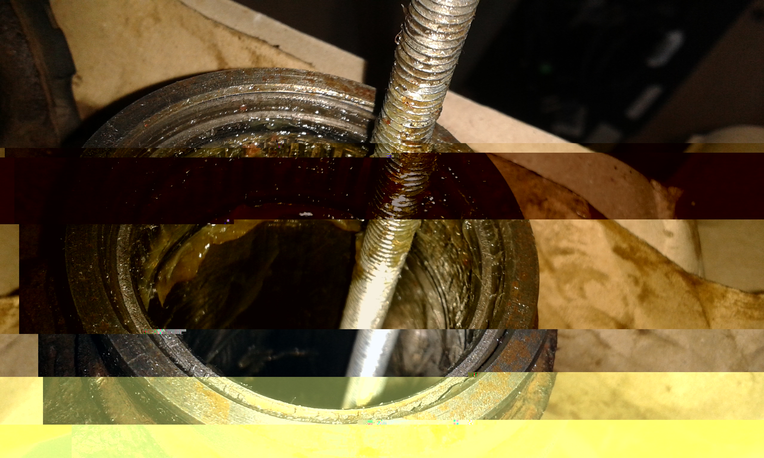

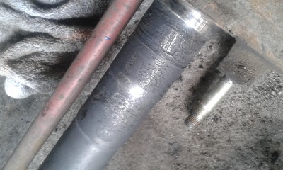

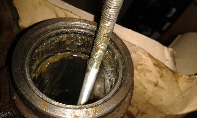

so sollte die renovierte Achse mit neuem Lager sein....sind pro Seite 2 Lager.

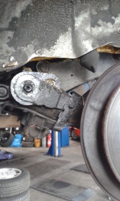

sieht am Ende so aus....
immerhin war danach die Schwinge raus...und neues gebrauchtes Achsrohr hatte ich vorher beschafft,neu gelagert und gefettet.Das war beim 205...
Am GTI gings noch zum Glück raus ohne Gewalt.
