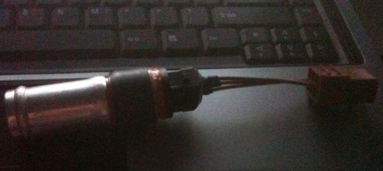

moin moin
es kann aber auch der lastwiderstand zwischen luefter und thermoschalter sein
siehe bild (is schon der neue der aeltere sieht aehnlich aus)
der war mal bei mir kaputt da ging nur noch luefterstufe 2 (ca 102grad)
versuch den mal durch zu messen oder ueberbrueck mal den termoschalter
cheers
patrick

Northy hat geschrieben:Ja ich glaub, wenn er dann an geht legt er glei volle bulle los, der Lüfter. Woran liegt das ??
dann tip ich auf den widerstand
der hat irgendwie 2 eingaenge und einer davon hat bestimmt keinen durchgang mehr
mess das am besten mitm multimeter
dauert 5 mins :)
