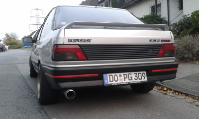

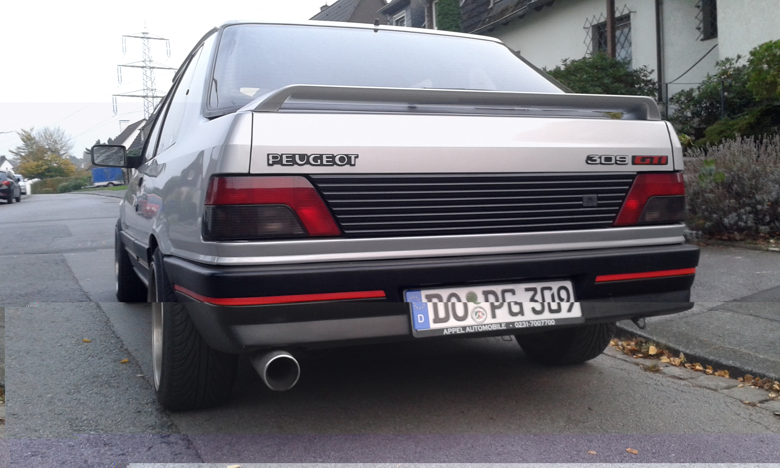

Re: Abbau der Stoßstangen
Die wurden mit irgendwas tiefschwarz gemacht, an manchen Stellen löst es sich wieder. Ich weiß noch nicht genau was es ist.
Sie sollen nachher wieder relativ dunkel werden, aber gleichmäßig.
Hier sieht man es ganz gut, inklusive der Roststelle
https://abload.de/img/pic_02831n4ui1.jpg
