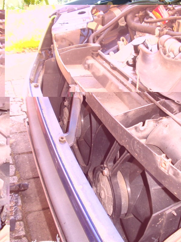

Wirklich ne verzwickte Angelegenheit. Vorallem weil es grad im 16V eh schon saueng zugeht.
Welchen Wagen hat es denn erwischt Matthias, `91 oder `93er?
Hab mal nen Bild rangehängt, vielleicht hilft es etwas sich vorzustellen wo man entlang will/muß - das Kabel selbst sieht man da auch.
Egal wie Du´s hinbekommst, bitte teile die Kenntnis mit uns :)
- von unten scheint dicht zu sein, durch die Motorhaube selbst auch von vorn - einzig hinter dem Kühler entlang wäre eine Option?!
- Haube_v1.jpg (212.67 KiB) 6424 mal betrachtet
