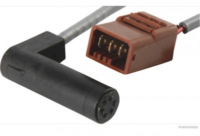

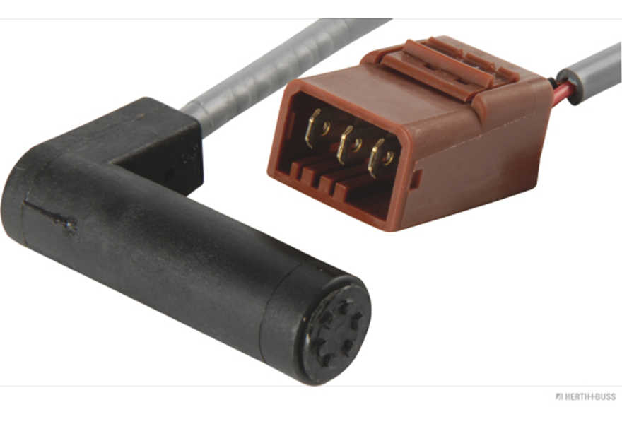

ich habe bei meinem 309er TU3M den Fehlerspeicher ausgeblinkt, weil ich das Gefühl hatte, er läuft nicht so ganz rund. Das OBD hat den Fehler 41 ausgegeben. Zunächst mal die Frage: Ist der "Drehzahl- /Positionssensor" = Kurbelwellensensor?

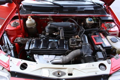

Jetzt das eigentlich Kuriose, was ich nicht kapiere: Das Auto hat einen Kurbelwellensensor (Bild2), der braune Anschlussstecker hängt bei meinem Auto aber wie auf Bild 1 in der Luft direkt vor der Zündspule,
Häääähh ???

Hallo, ich hab das mit dem Kurbelwellensensor entzwischen raus. Der wurde bei den Autos tatsächlich nur für Diagnosezwecke verbaut. Das eigentliche Drehzahlsignal kommt aus der Zündspule und wird übers Zündsteuergerät an das Motorsteuergerät weiterggegeben.
