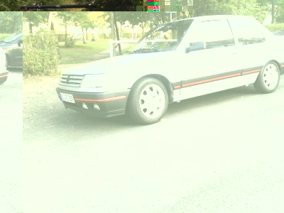

Mal was ganz neues,309er-Tausch und gleichzeitig kleine vorweggenommene Vorstellung :wink:
Ich habe mich für einige Zeit von meinem GTI verabschiedet,der nun von Northy gefahren wird:

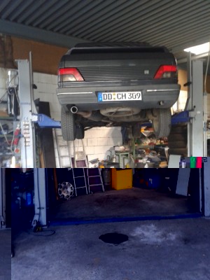

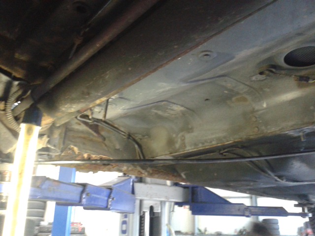

Damit gings wieder Richtung Dortmund zur Werkstatt auf die Bühne:

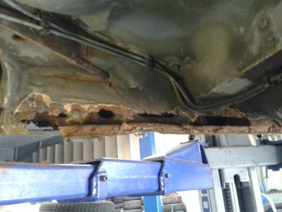

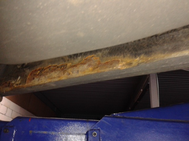

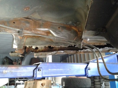

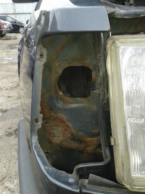

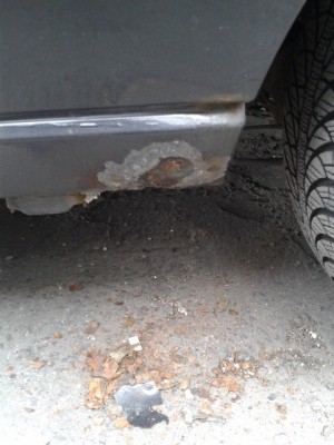

Erste Mängel bereits bekannt,Durchrostung Schweller hinten links,schlecht reparierter Unfallschaden vorne rechts:
die ersten Vorarbeiten:

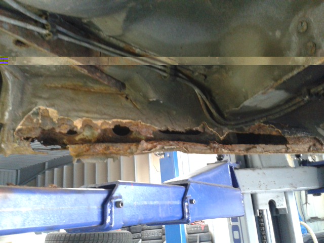

Teil 2:

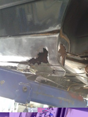

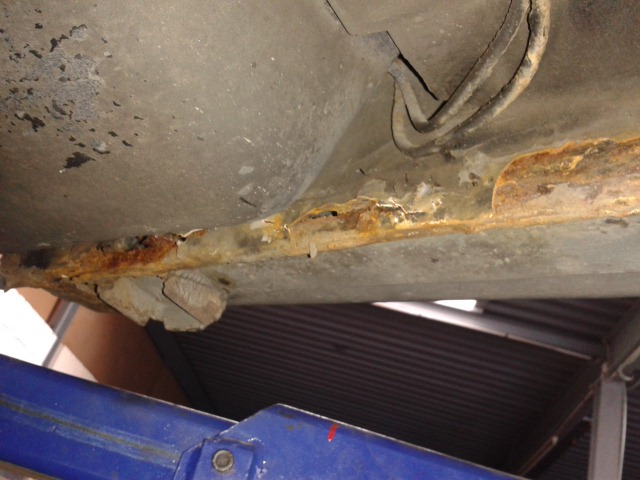

nichts für schwache Nerven,wenn Kesselfligga und Thomas schon daran gewöhnt sind ;)
sieht noch scheinbar recht solide aus,aber die nächsten Bilder sagen mehr:
noch Fragen? ;)

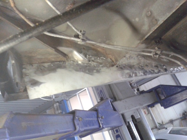

Weitere Bilder kommen später,der Wagen ist inzwischen geschweisst und steht wieder auf den Rädern,Bilder folgen später.

Schweller hinten links - der Klassiker :shock . Ja, das kommt mir doch ziemlich bekannt vor, nur war es bei mir am Schweller zum Glück noch nicht so schlimm wie hier. Hatte nur ein kleines Loch, dank dem Hinweis des kompetenten Prüfingeneurs der Dekra vor zwei Jahren bei der HU glücklicherweise noch rechtzeitig entdeckt und behoben.

das sind ja "heftige" Bilder von der bekannten Stelle ( :heul ). Bei dem KdL sind diese Arbeiten auch schon gemacht worden, um ihn durch den "TÜV" (der eigentlich "DÜV" heißt) zu bekommen ...

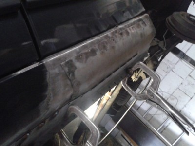

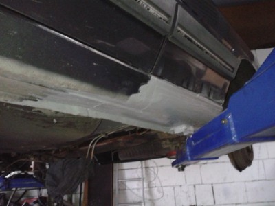

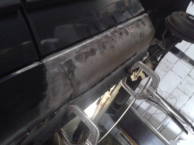

Nun weitere Bilder von den Schweissarbeiten:

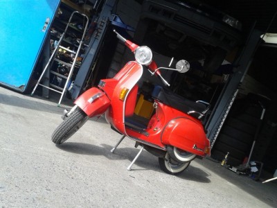

Zwischendurch wurde mal an Vaters Vespa Hinterrad gewechselt:

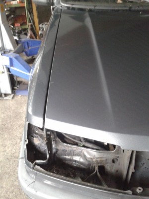

Nun gesundes Blech behandelt und neue Motorhaube gabs obendrein dazu,weil die alte zerknittert war:
