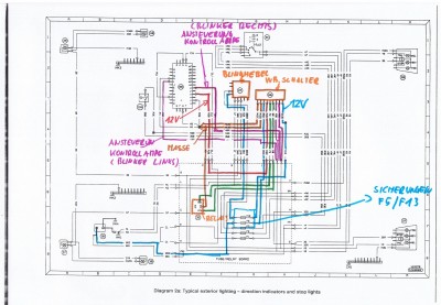

Re: Warnblinker funktioniert nicht!!
Hallo !!
Hab dir wie versprochen den Schaltplan herausgesucht. Die wichtigesten Elemente habe ich farblich hervorgenommen. Die Kabelbezeichnungen sollten auch bei dir am Stecker vorhanden sein. Miß einmal nach ob überall die Verbindungen zur Masse und zur Versorgung bestehen. Vielleicht ist ja irgendwo ein Kabelbruch.
mfg fredi 309
mfg fredi 309
