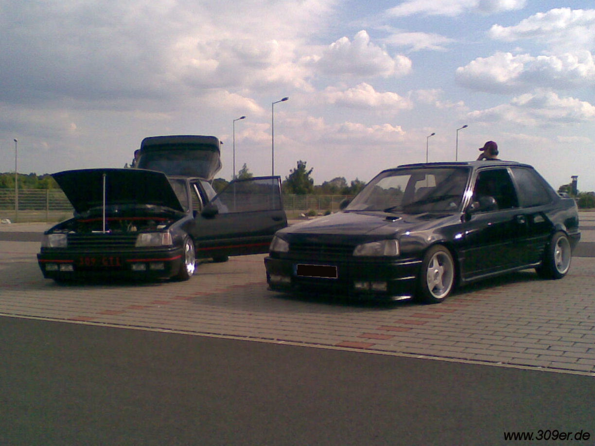

Re: Welche Felgen und Reifen passen?
Da sind aktuell 9x16 rundum drauf.
Da waren bisher folgende Kombinationen:
VA: 7x15 ET 18 + 10mm Verbreiterung
HA: 7x15 ET 18 + 15mm Verbreiterung
VA: 8x15 ET 15 + 15mm Verbreiterung
HA: 8x15 ET 15 + 15mm Verbreiterung
HA: 9x15 ET 15 + 20mm Verbreiterung
VA: 9x16 ET 15 + 15mm Verbreiterung
HA: 9x16 ET 15 + 20mm Verbreiterung

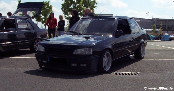

Aktuell auf meinem GTI:
Speedline SL 299 mit 185/55 R15
Sommerräder Exip 7x15,hochglanzpoliert mit 195/50 15
Anmerkung,nicht alle 195/50 R15 passen drauf.
Da muss man schon draufachten,dass es keine Allwetterreifen sind,weil die äussere Reifenkante von Lauffläche zur Flanke dann hinten am Radlauf schleifen.Mit reinen Sommerreifen von Pirelli war das Problem eliminiert und zusätzlich wurden neue Stossdämpfer hinten verbaut.
Trotzdem besteht die Auflage,hinten am Radlauf zu bördeln und die Heckschürze zu versetzen nach aussen.
Ich habe einfach nur eine Unterlegscheibe verwendet und die Radläufe waren tabu,wollte die gesunde Karosserie nicht verstümmeln.

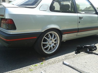

Schwarz gefällt mir persönlich nicht so sehr.
Habe mir jetzt die Felgen Ouragan - 9606YH 6,5x16 Et28 in Silber gegönnt.
Hoffe die kommen Samstag an, damit ich Sie direkt draufziehen kann. Also Daumen drücken. :)
Ja ich weiß. Daher habe ich ja die Idee.
Habe auch privat mit Holger geschrieben, der mir bei meiner Auswahl sehr weitergeholfen hat!
Euch auch nochmal Danke!
möchte dieses Thema nutzen um ein paar Fragen loszuwerden.
Mein weisser GTi hat ja die Winterräder vom 405 Kombi bekommen. Die Felgen sind Atiwe, 7x15 ET 18. Reifen sind 195/50/15 aufgezogen.
Als das Auto vom Aufbereiter kam, der die Räder runter hatte, war beim Fahren plötzlich ein Schleifgeräusch hinten links zu vernehmen. Nachgeschaut und siehe da, der Reifen hat zur Achse so gut wie keine Luft.
Etz hab ich 5mm Distanzen drin, etwas Luft zur Achse, dafür geht er auf der linken Seite, bei gröberen Unebenheiten am Blech aussen an.
Carsten, hast Du mit deinen Exip ohne was zu dengeln keine Probleme?
Als zuerst die Vredestein Allwetterreifen drauf waren,hatten die Reifenaussenkanten bei Beladung am Radlauf geschliffen,also wurden die Pirellis aufgezogen.Da war es eliminiert,zusätzlich habe ich neue HA-Stossdämpfer montiert.Seitdem habe ich keine Probleme mehr.
Die Radläufe blieben und bleiben unangetastet.
Zum Frühjahr will ich testweise die 16er Alutec Kyro mit 195/45 R16 am GTI fahren,eigentlich sind diese Felgen für das Cabrio geplant.
