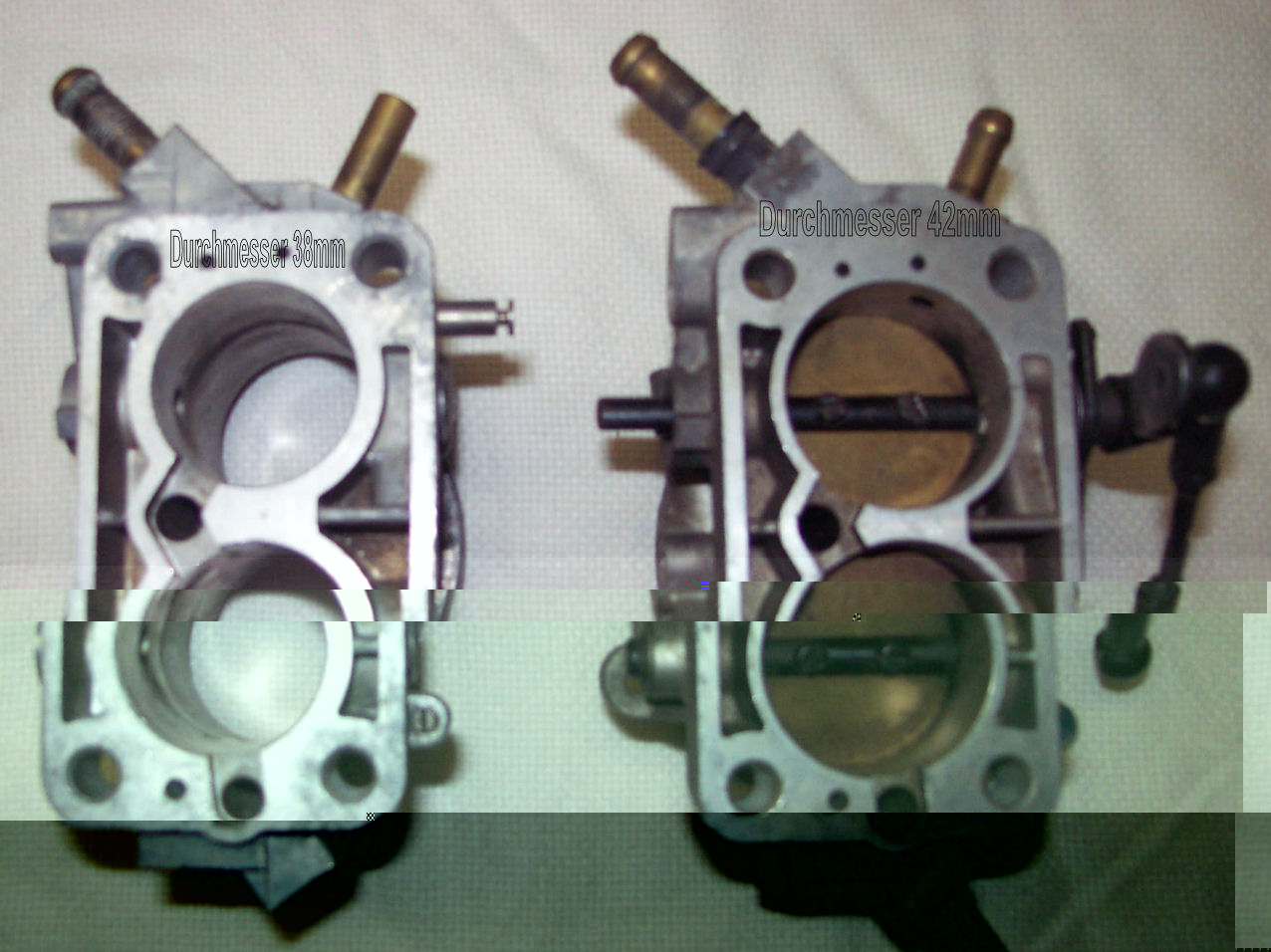

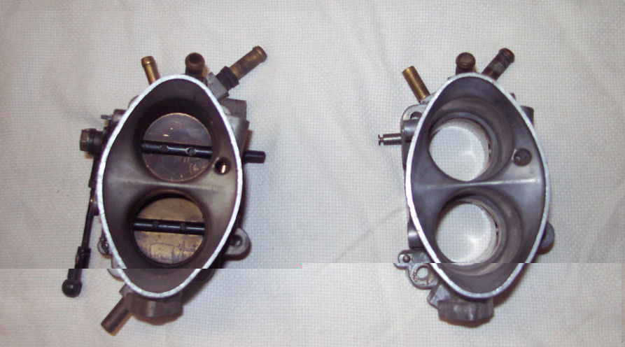

in diesem Thread möchte ich den Umbau einer Drosselklappe vom Citroen ZX 2.0 mit 121 PS auf den MI16 dokumentieren.
Immer wenn es was neues gibt, werde ich es hier reinschreiben.
Hier eine zerlegte Drosselklappe vom Mi16 und eine vom ZX.
Grund für den Umbau ist der größere Durchlass bei der Klappe vom ZX.
- DK_01.jpg (184.95 KiB) 18644 mal betrachtet
- Hier beide Drosselklappen.
- DK_02.jpg (89.71 KiB) 18644 mal betrachtet

Ich hab die Drossel erstmal zerlegt, Bilder folgen.
Re: Umbau Drosselklappe für MI16
So, die Drosselklappe ist zerlegt.
Als erstes hab ich den Gaszug demontiert. Als nächstes hab ich die Schrauben der Klappen lose geschraubt. Wenn man dann die Stellung der Klappen ändert, kann man sie ganz leicht rausnehmen. Nun ein Vergleich der beiden Halterungen bei den Drosselklappen. Und hier ein Bild der beiden Klappen.
