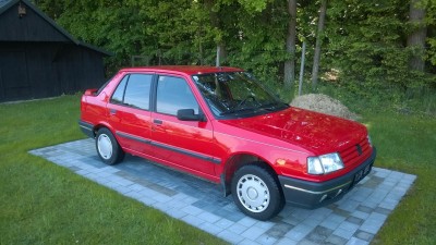

Hallo Leute :wink: !!
Habe einen Neuzugang erhalten, den ich euch sicher nicht vorenthalten möchte. :-) Erst mal die wichtigsten Eckdaten:
Typ: 309 10 A/C aber bereits S2
Baujahr: 1990
75 PS Benzin 1.4 TU3M
KM-Stand: 170000
2 Besitz
Magnum Ausstattung.
Er braucht nur ein kleines Motorservice: neue Ventilschaftdichtungen, Zahnriemen, Wasserpumpe... alles Kleinigkeiten.
Diesbezüglich nur ein paar kleine Fragen. :grübel:
1) richtiges Anzugsmoment der Kopfschrauben: 20 NM, dann 240 Grad mit 2x90 + 1x 60 Grad-> sind das korrekte Angaben
2) müssen die Schrauben gefettet werden, und wenn ja womit ?
3) Wie spanne ich den Zahnriemen richtig ?
4) Muss der Ventilsitz beim Tausch der Dichtungen neu eingeschliffen werden.
Besten Dank im voraus fredi 309

Ersteinmal Glückwunsch zum Wagen :flaschen:
Sieht verdammt gut aus mit der Ausstattung und dem rot.

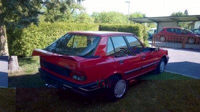

Schnuffel hat geschrieben:Hallo,
auch meinen Glückwunsch zum Auto! Sieht richtig gut aus ... :thumbsup: :klatsch: :klatsch: :klatsch:
Was mich nur wundert, ist daß ein S2 als 10C A bezeichnet wurde. Meines Wissens - aber ich lasse mich ja gern kompetent eines Besserern belehren - lauteten die Typenbezeichnungen seit dem Facelift (= Einführung der S2) 3 A bzw. C. :grübel:
Hab mich auch gewundert, ist aber tatsächlich so (steht zumindest groß auf dem Typenschein), hab aber auch vor kurzen einen S1 mit S2 Armaturenbrett im Internet zum Verkauf gefunden (war allerdings nur mehr Schrott). Scheinbar gab es 1990 eine gewisse Überschneidung :grübel:
Hier ist der Link dazu: http://www.willhaben.at/iad/viewimage?adId=83511570#3

Schönes Auto mit sehr gutem Lack, rot ist ja eigentlich anfälliger fürs Ausbleichen.
Noch besser finde ich aber den Parkplatz mitten im Grünen. :thumbsup:

309mi16 hat geschrieben:Schönes Auto mit sehr gutem Lack, rot ist ja eigentlich anfälliger fürs Ausbleichen.
Er war zum Glück die meiste Zeit in einer Garage geparkt. Den schönen Platz im Grünen verdanke ich meinen Schwiegereltern, welche mich sogar beim Anlegen desselben unterstützten. :verneig: Dort kann ich auch in aller Ruhe an meinen beiden Schätzchen arbeiten (Werkstatt im Keller) !!

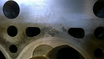

Wie würdet ihr diesen Schaden am Kopf bewerten, bzw. ist eine kostengünstige Reparatur möglich ? :grübel:
mfg fredi309
"Geht nicht gibt´s nicht"
Re: Mein Fredi hat einen Bruder dazubekommen
Ist doch ein TU-Motor, da gehört das Köpfchen eh 4/10 bis 6/10 geplant :engel:
Dann dürfte der Lochfraß weg sein und ein bissel mehr Bums hast du auch.
Außerdem ist die Stelle nicht wichtig für die Dichtung.
Also alles gaanz entspannt :kaffee:

Planen möchte ich den Kopf nicht (zu teuer und keine Firma in der Nähe), jedoch werde ich die Übergänge optimieren und die Ventile neu einschleifen/ einstellen. Sonst ist der Kopf völlig OK !!
