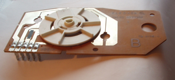

Die Platine hab ich sogar noch da (also das Teil wo der eigentliche Regler draufgesteckt wird):
Platine zum Luftmengenregler
Für 3 Euronen schick ich Dir das Teil zu, bei Interesse kannste mir ja ne PN mit Adresse schicken.
