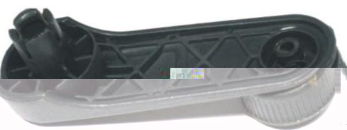

Sieht von hinten so aus:
Denke, es ist ersichtlich, wie´s montiert ist.
Re: Fensterkurbeln demontieren
Drunter fingern und nur abziehen....

Super, danke! :thumbsup:
