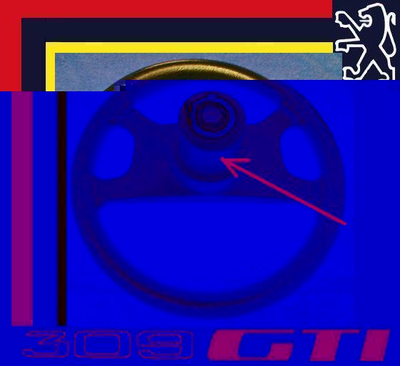

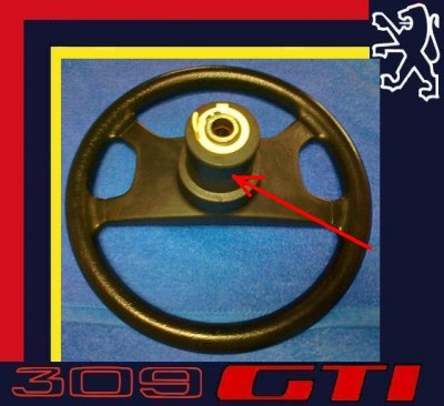

P309GT Injection hat geschrieben:Das Lederlenkrad ist dicker vom Kranz her, möglicherweise erscheint´s dir daher kleiner.
In diesem Bereich ist das S2-Volant im Durchmesser schmaler gehalten.
Ansonsten sind die S1 & S2 Lenkräder wohl identisch.
