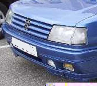

Nee Holger, gelbe FERNscheinwerfer sind de fakto in Deutschland NICHT erlaubt!
LEIDER!
Drum kommen bei meinem auch gelbe Nebel- und weisse Fernscheinwerfer rein.
Sieht dann so aus:
GELB WEISS.jpg (17.94 KiB) 6794 mal betrachtet

Schaut doch schon ganz gut aus.
Mich würde nur interessieren, ob die die Fernscheinwerfer in einen Rahmen bekommst und das Ganze dann auch befestigt und ausgerichtet bekommst.
Die Breite der Scheinwerfer ohne Halter ist ja fast so breit wie die originalen Scheinwerfer mit Halter.
Aber wär auf jeden Fall ne gute Sache.

Wie erwähnt denke ich da an einen Rahmen aus Makrolon, der an den originalen Punkten mit der Schürze verschraubt wird und welcher auch die Halterung für die Fernis darstellt incl. der Gegenlager für die Verstellschrauben.
(Wat ein Satz ...)
Mal sehen, wann da was von wird, momentan habe ich da keine Zeit für über.

Passt doch alles.
Re: GTI/XS Schürze
Verfasst: So 11. Aug 2013, 16:36
Sieht gut aus!! :thumbsup: :thumbsup:
Re: GTI/XS Schürze
Verfasst: So 11. Aug 2013, 19:03
von P309GT Injection
Danke schön für die Blumen!
Eingebaut und einstellbar, auch ohne Rahmen, der keinen Platz gehabt hätte.
Soweit also Erfolg zu vermelden.
Geht nicht, gibt´s nämlich nicht.
Rein optisch gefällt mir das Ganze mit den gelben Renault-Neblern nicht, die wirken zu klein in der Relation zu den Fernscheinwerfern.
Mal sehen ... aber da wird sich noch was verändern, schätze ich.

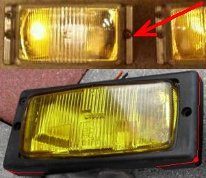

Doch, gibt es, nämlich diese hier:
NEBEL CLIO BEIDE VERSIONEN.JPG (17.29 KiB) 6727 mal betrachtet
Die gelben Nebler von Renault gibt´s in der alten Version mit dem schwarzen Rahmen und die modernere Ausführung, die denen des 309 mehr ähnelt.
Durch die seitlichen Rahmenleisten in Transparentoptik wirken die Nebler grösser und würden besser zu den Fernis passen, die ich verbaut habe.
Die roten Linien bei den schwarzen Rahmen zeigen, in welchem Bereich ich den Rahmen der Renault-Nebler nachgearbeitet habe.
Das Non plus Ultra wären allerdings originale Peugeot-Zusatzlampis, das ist mal klar!
