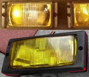

Aber es wirkt jetzt nicht störend, aber -30mm vorne würde optisch harmonischer zur Hinterachse aussehen.Habe hier mal ein Bild von beiden Versionen der Renault Nebler. Es gibt also welche, die denen des 309 sehr ähneln und die mit dem schwarzen Rahmen. Bei denen habe ich mal versucht, mittels roten Linien kenntlich zu machen, wo der Rahmen bearbeitet werden muss. zusätzlich müssen länere Befestigungsschrauben verwendet werden und eine M6 Mutter als Abstandhalter über die Schraube geschoben werden, zwischen Rahmen und Schürze, da die Aussparung in der Schürze leicht verjüngt ist nach hinten hin.

Aha,die vom Clio sahen schon bisschen anders aus,gab aber auch schon 2 verschiedene Nebler für den Clio.
Einmal wie du den hast,dann gibt es die noch mit grösserem Glas und beidseitig nur die Rahmenstifte verschraubt,optional mit gelbem Reflektor.Hab ich auch schon mal gesehen.
Vom Seicento könnte durchaus passen,da ja Ducato und Boxer gemeinsam gebaut wurde und so durchaus im PSA-Regal bedient wurde.Schliesslich haben die beiden ja auch optional die Nebler in der Schürze drin,die den Abmessungen zum 309/405 ähneln.
Die Rahmen hab ich über,kann ich dir raussuchen,müsstest es nur neuaufarbeiten.

Die auf dem Foto oben sind auch vom Clio. Die sind optisch fast so wie beim 309, nur weiss ich nicht, ob man die auch so gut anpassenkann, wie die schwarzen Rahmen.
Wegen der schwarzen Rahmen musste mir mal ´ne PN schicken wg. Preis.
Aufarbeiten sollte kein Ding sein, müssen ja eh angepasst werden, da kann man die auch gleich mit Lacken. Die Rahmen, die ich jetzt eingebaut habe, sind aus Kunststoff, die, die Du noch hast auch?

Ja Carsten, DAS sind die anderen vom Clio, die ich auch mit auf dem Bild habe, das ich grade eingestellt habe. Sind die oberen!
