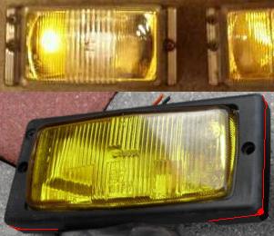

Aber es wirkt jetzt nicht störend, aber -30mm vorne würde optisch harmonischer zur Hinterachse aussehen.Habe hier mal ein Bild von beiden Versionen der Renault Nebler. Es gibt also welche, die denen des 309 sehr ähneln und die mit dem schwarzen Rahmen. Bei denen habe ich mal versucht, mittels roten Linien kenntlich zu machen, wo der Rahmen bearbeitet werden muss. zusätzlich müssen länere Befestigungsschrauben verwendet werden und eine M6 Mutter als Abstandhalter über die Schraube geschoben werden, zwischen Rahmen und Schürze, da die Aussparung in der Schürze leicht verjüngt ist nach hinten hin.

Die auf dem Foto oben sind auch vom Clio. Die sind optisch fast so wie beim 309, nur weiss ich nicht, ob man die auch so gut anpassenkann, wie die schwarzen Rahmen.
Wegen der schwarzen Rahmen musste mir mal ´ne PN schicken wg. Preis.
Aufarbeiten sollte kein Ding sein, müssen ja eh angepasst werden, da kann man die auch gleich mit Lacken. Die Rahmen, die ich jetzt eingebaut habe, sind aus Kunststoff, die, die Du noch hast auch?

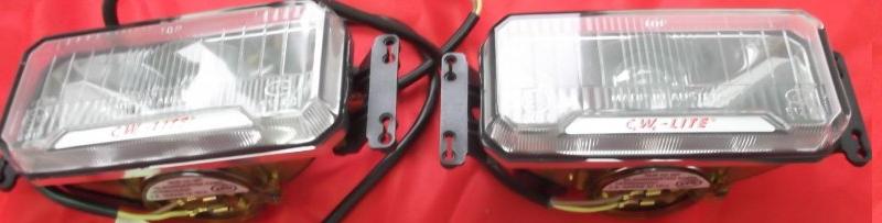

Das sind die Fernis, die kommen im Laufe der Woche.
Gibt noch einige bei dem Verkäufer.
http://www.ebay.de/itm/Zusatzscheinwerf ... 3cd31e0be8
Für das Geld habe ich´s mal riskiert, aber die sollten passend gemacht werden können.
Dann noch Rahmen drum und gut is.

äh....sind nicht die schwarzen Rahmen vom Renault.
Sondern die originalen,wie wir es vom 309 und 405 sonst kennen.Hatte sie damals mit den arg angefressenen Fernis in der XS-Schürze dazugekauft.
Da ich aber einen Satz gute weisse Nebler im Keller liegen habe für den 405,liegen die anderen Rahmen nur rum.Glaube sind sogar 3 Rahmen.

Ja Carsten, DAS sind die anderen vom Clio, die ich auch mit auf dem Bild habe, das ich grade eingestellt habe. Sind die oberen!
http://www.ebay.de/itm/161058576454?ssP ... 1423.l2648
Waren grade welche in der Bucht, sind aber für rund 65,- zzgl. Porto weggegangen. So viel Budget hatte ich leider momentan nicht mehr.
