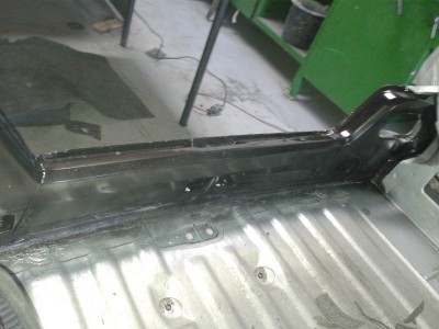

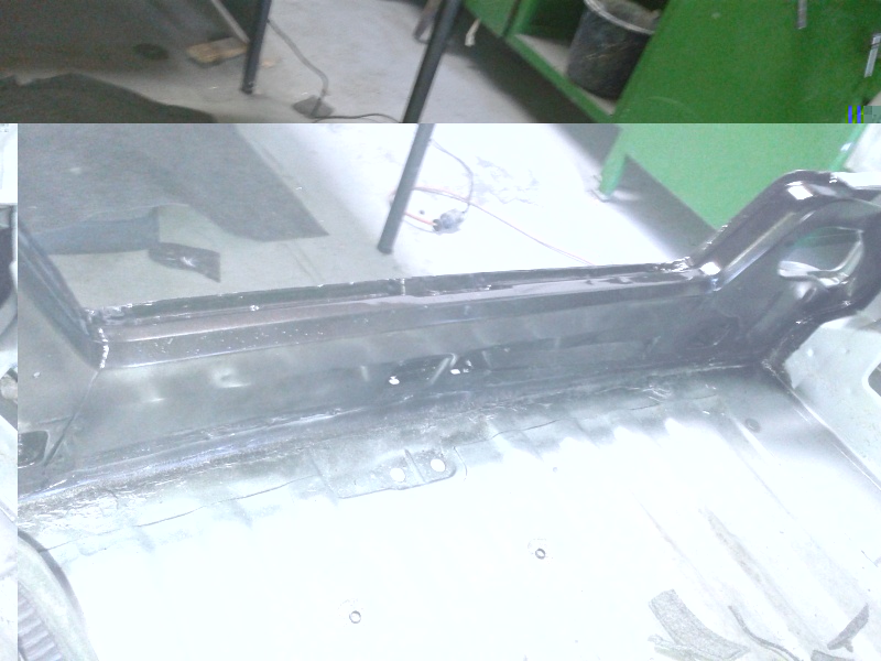

Weiterer Schritt zum nachmachen,wenn man es schon mit Teppich auskleiden will.

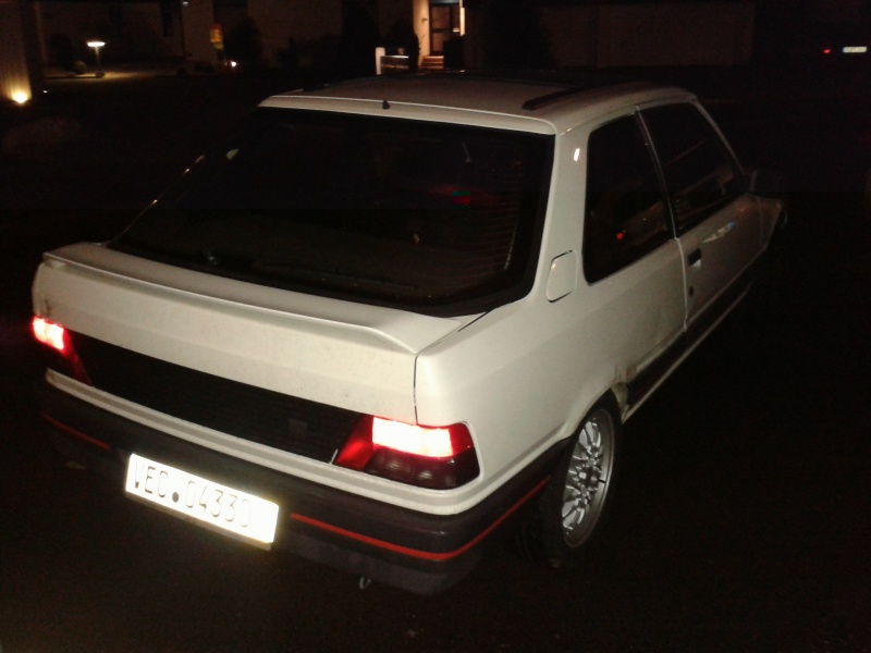

Nebenbei eine Frage an euch,spezifisch Metalliclack-309er.
Waren die Lacke schon immer so bescheiden aufgetragen oder warum ist mein 309 so wolkig lackiert?
Wenn ich es genau betrachte,sieht man schon wirklich,wie der Lack aufgetragen ist.
Ist mir heute nach der Lackpolitur so richtig aufgefallen.

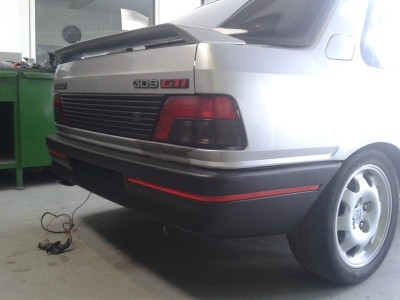

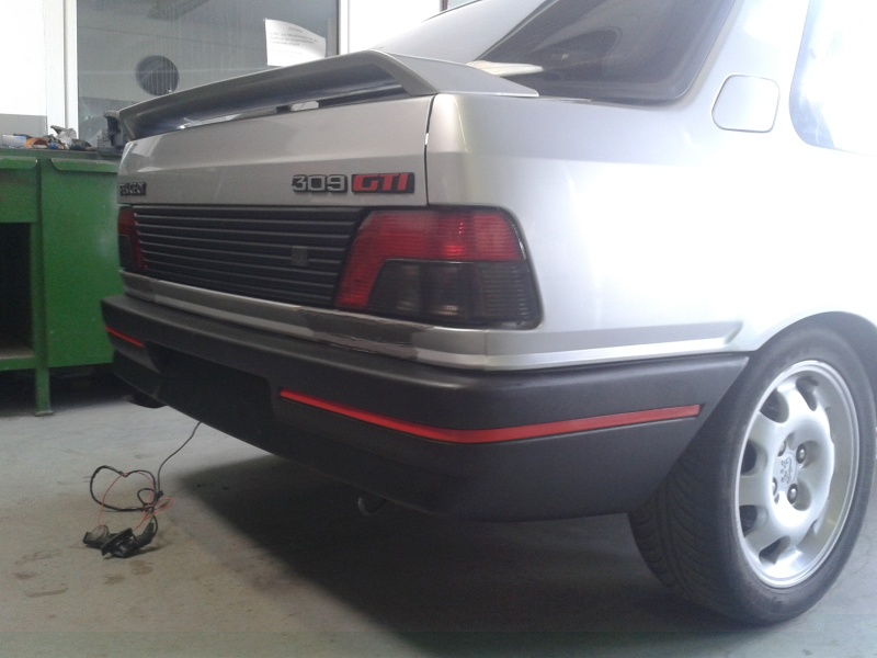

Ich hatte bei den Anpassungsarbeiten immer diese Heckschürze von dem Teileträger verwendet,da passte alles wunderbar.
Nun wollte ich vergangenen Donnerstag die eigens vorbereitete Heckschürze aus meinem Lagerbestand ansetzen und musste mit Entsetzen feststellen,dass sie gar nicht passt.Da klaffte ein etwa 1 cm breiter Spalt zwischen Heckabschlussblech und der Schürze.
Also habe ich übers Wochenende die Heckschürze vom Teileträger eingeschwärzt und nebenbei eine gebrauchte 405 MI16 Frontschürze aus Egay-Kleinanzeigen für kleines Geld unterm Nagel gerissen.Schlummert jetzt im Lager... :D

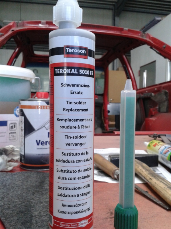

Heute dann Schwemmzinnersatz aufgetragen....
ich muss wirklich sagen,das Zeug ist genial...Mit der gelieferten Düse wird es gemischt und einfach mit Kartuschenpistole auftragen,glattspachteln,trocknen lassen...
mindestens 24h härten lassen,weil aber heute so schöne Sonne war,durfte der GTI mal raus an die Sonne:

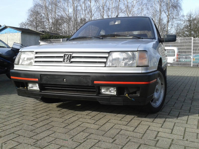

naja,die Fernlichter sind schon drin,die sind von mir aus meinem Bestand mit intakten Reflektoren und getauschte Gläser komplettiert worden.
Die Nebelscheinwerfer wird mein 405 opfern,dafür bekommt er andere Nebelscheinwerfer vom Clio,auch für kleines Geld unterm Nagel gerissen.
Probeweise mal die Heckpartie vervollständigt,Schwemmzinnersatz war schon hart.
Soweit erstmal...

Sieht super aus Carstdn. Und das Zeug ist auch gut?
Das Zeug ist einfach super,heute mit Holzklotz und 80er Schleifpapier geschliffen.
Lässt sich prima schleifen,die restlichen Unebenheiten wird mit Feinspachtel egalisiert.
Morgen gibt es wahrscheinlich ein Bonusfoto. :wink:

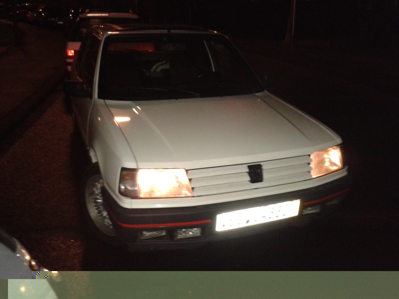

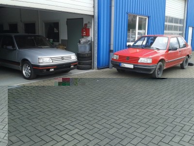

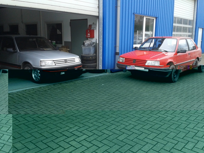

Heute war ein 309 bei mir in Bottrop zur Inspektion,ja...dieser 309,den ich noch neulich vorgestellt habe:
Noch schnell die Rückbank und Radio gewechselt,ging es dann auf Heimfahrt:

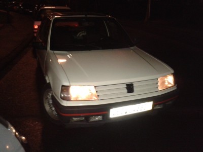

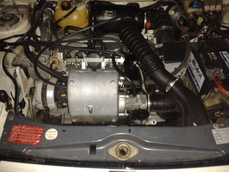

Bis vor ca. 40 min war noch ein anderer 309 bei mir zu Besuch,aus dessen Motorraum kannst lutschen,so blitzblank ist es drin:
Schau an,ein DKZ...
Weisser 309 GTI,einwandfreier Zustand in Technik!
Zugegeben,sind doch mehrere Bonusbilder geworden ;)
