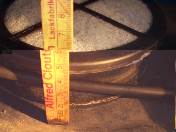

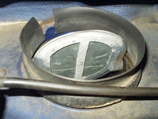

Hi Thomas,
kann ich mir fast nicht vorstellen, daß Peugeot hier Änderungen vorgenommen hat. Wegen der Dichtheit bzgl. Regenwasser muß die Gummilippe definitiv draufbleiben, macht auch Sinn da ohne diese wie bemerkt der Filter nicht hält.
Hab mal Fotos rangehängt, wenn Klappe offen (Schalter Amaturenbrett senkrecht stehend = Mittelstellung) steht diese etwa über die Gummilippe hinaus. Soweit scheint es mit Deiner Aussage übereinzustimmen. Wenn ich den Filter aufsetze, geht der Lüfterregler dennoch zu bedienen und nach Abbau des Filters steht dieser wieder in bekannter Position "Klappe offen". Wenn man genauer hinguckt sieht man, daß die Klappe außen - ca. 1 cm - auch aus Gummi besteht und dieser wahrscheinlich einfach nachgibt wenn er den Innenraumfilter berührt.
Ist Deine Klappe ggf. steif, also komplett aus Plastik und drückt daher den Filter nach oben raus??
Bei mir ist mit geschlossener wie auch offener Klappe keine äußerliche Änderung des Filters oder Schwergängigkeit des Drehschalters zu bemerken - Höhe mit Filter ist immer ca. 5,5 cm, siehe Anhang.

- Gesamthhöhe des Stutzens
- Höhe_mit_Filter.JPG (86.79 KiB) 5687 mal betrachtet
- Klappe auf
- Klappe_offen.JPG (66.24 KiB) 5687 mal betrachtet
- Klappe zu
- Klappe_geschlossen.JPG (66.74 KiB) 5687 mal betrachtet

Hallo Daniel,
vielen Dank dass Du Dir die Mühe mit den Bildern gemacht hast. Nun habe ich einen guten Vergleich. Bei mir sieht die ganze Geschichte eigentlich genau so aus wie bei Dir, nur das Drumherum ist Weiß statt Blau...
Die Klappe ist so weit ich mich erinnern kann (ist schon zwei Jahre her seit ich da das letzte Mal dran war beim Armaturenbrett-Tausch) so wie bei Dir. Bei mir hat es aber immer geklemmt. Vielleicht sollte ich mir eine Verängerung der Hutze aus Gummi basteln, dann müsste es auch gehen.
Wenn es die Klappe außen verbiegt solltest Du aber aufpassen dass die nicht später undicht wird. Das Gummizeug ist ja doch schon etwas älter, dann schließt sie vielleicht mal nicht mehr ganz ab.
