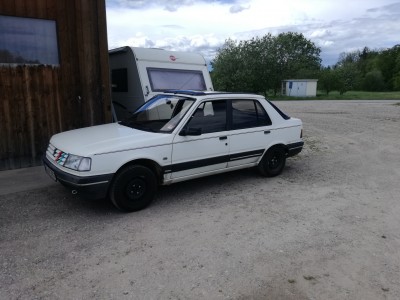

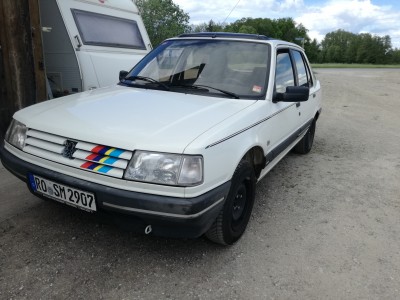

Glückwunsch !

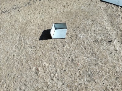

Was ist das für ein Windabweiser am Schiebedach ? Hätte ich auch gerne.... Ist der anstatt des vorderen Plastikteils montiert, oder zusätzlich ?
Re: Mein Neuer!
Das Teil wird mit drei Halteklammern befestigt. Die originalen Deckleisten des Schiebedachs bleiben davon unberührt.
Ab und an findet man sowas noch neu oder gebraucht in den Kleinanzeigen.

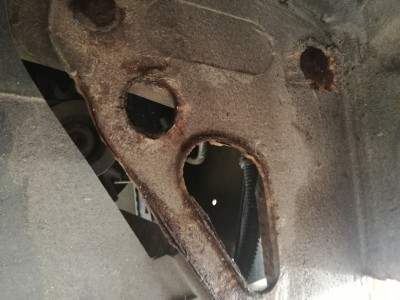

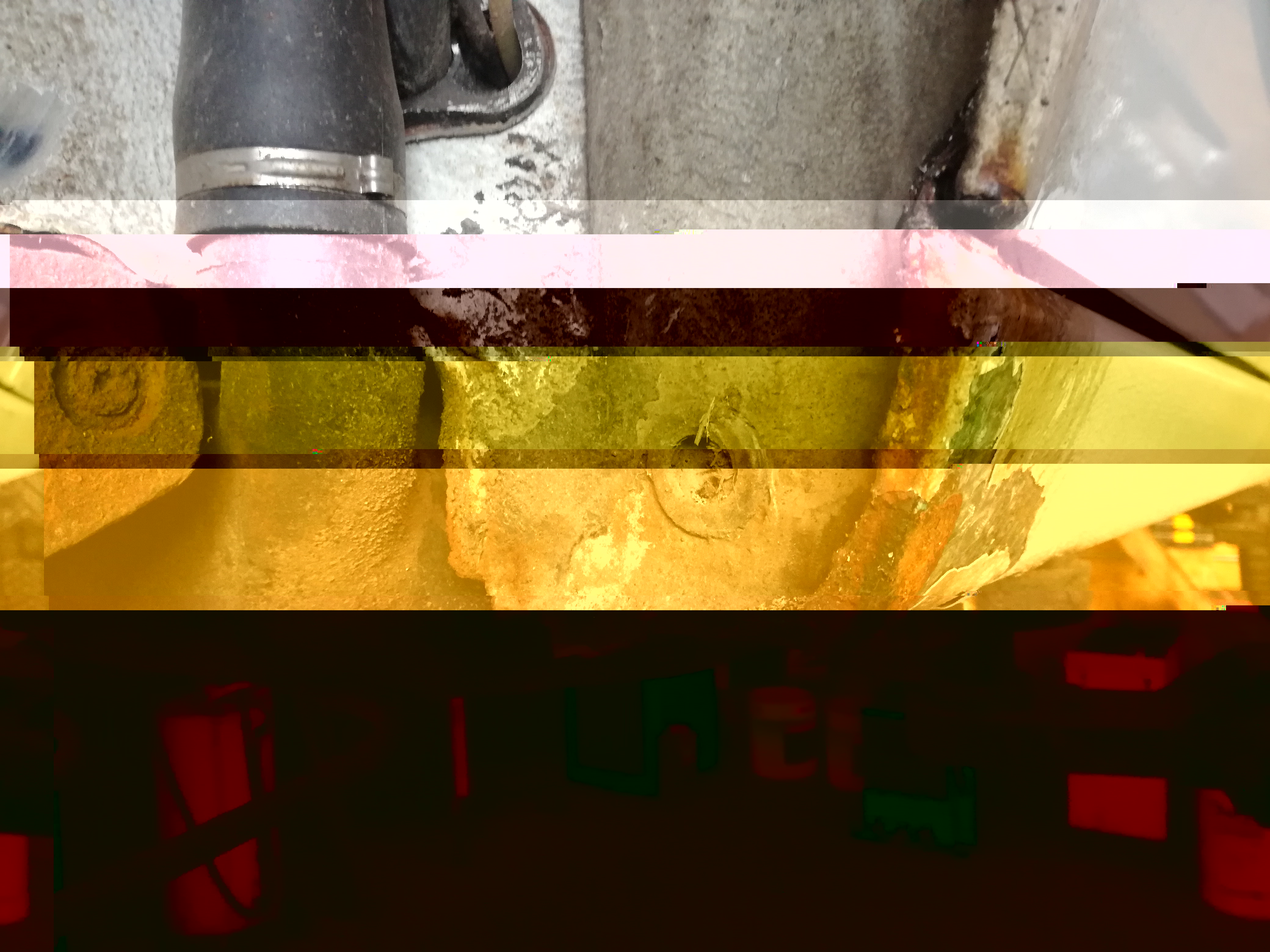

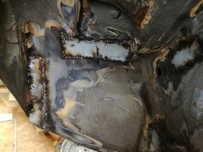

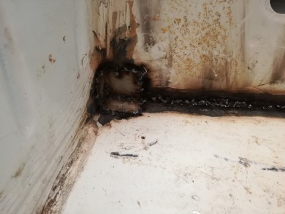

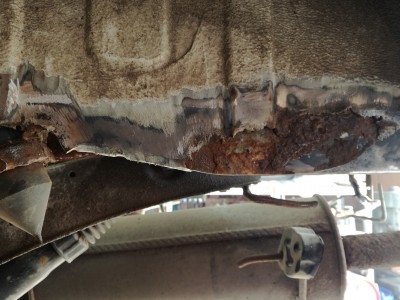

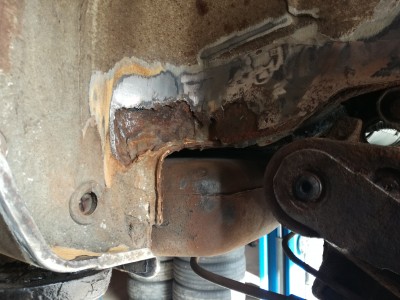

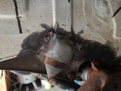

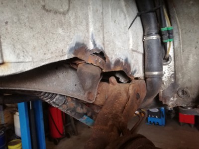

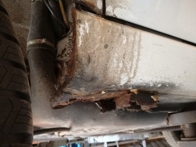

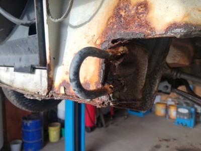

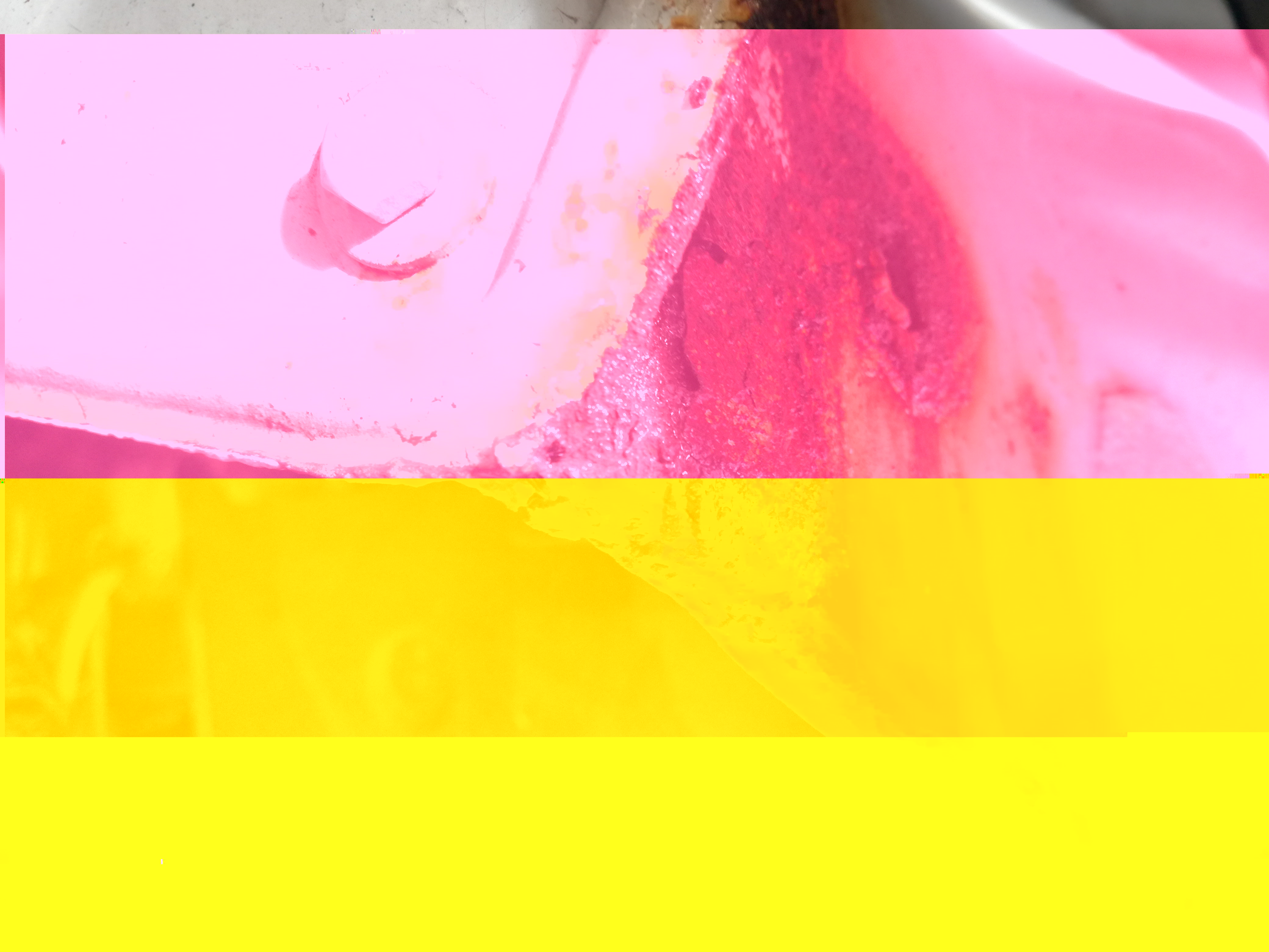

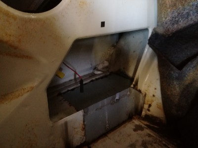

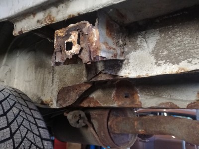

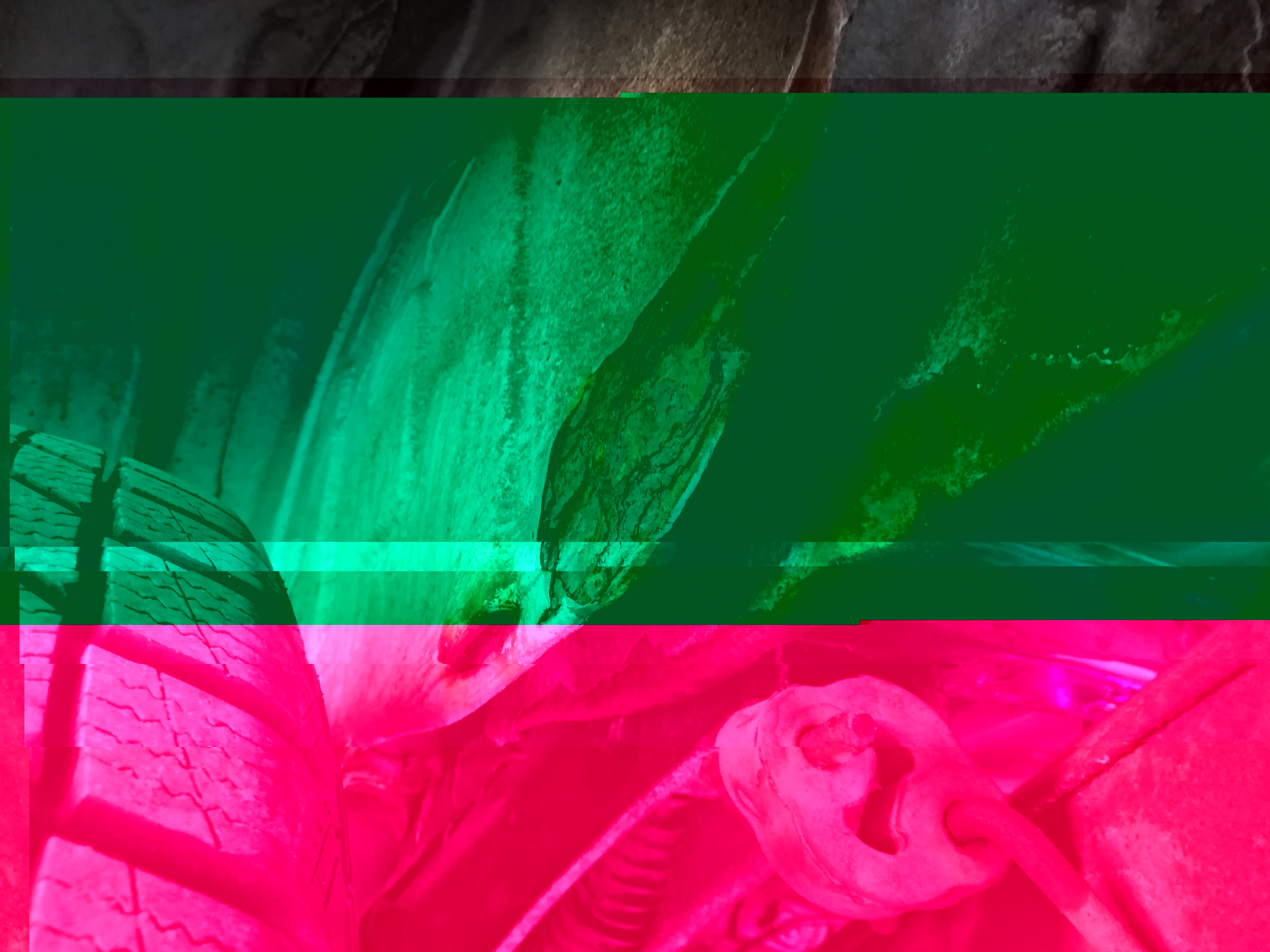

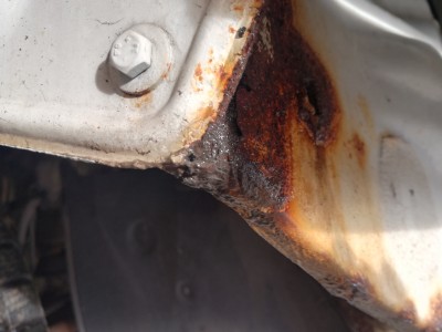

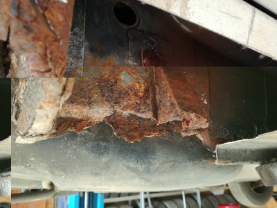

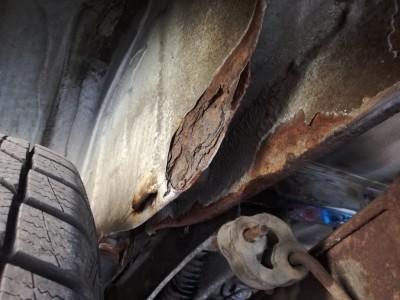

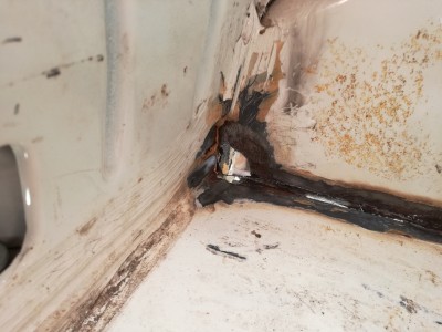

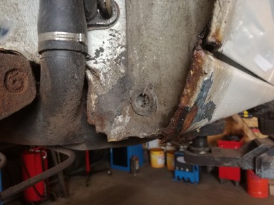

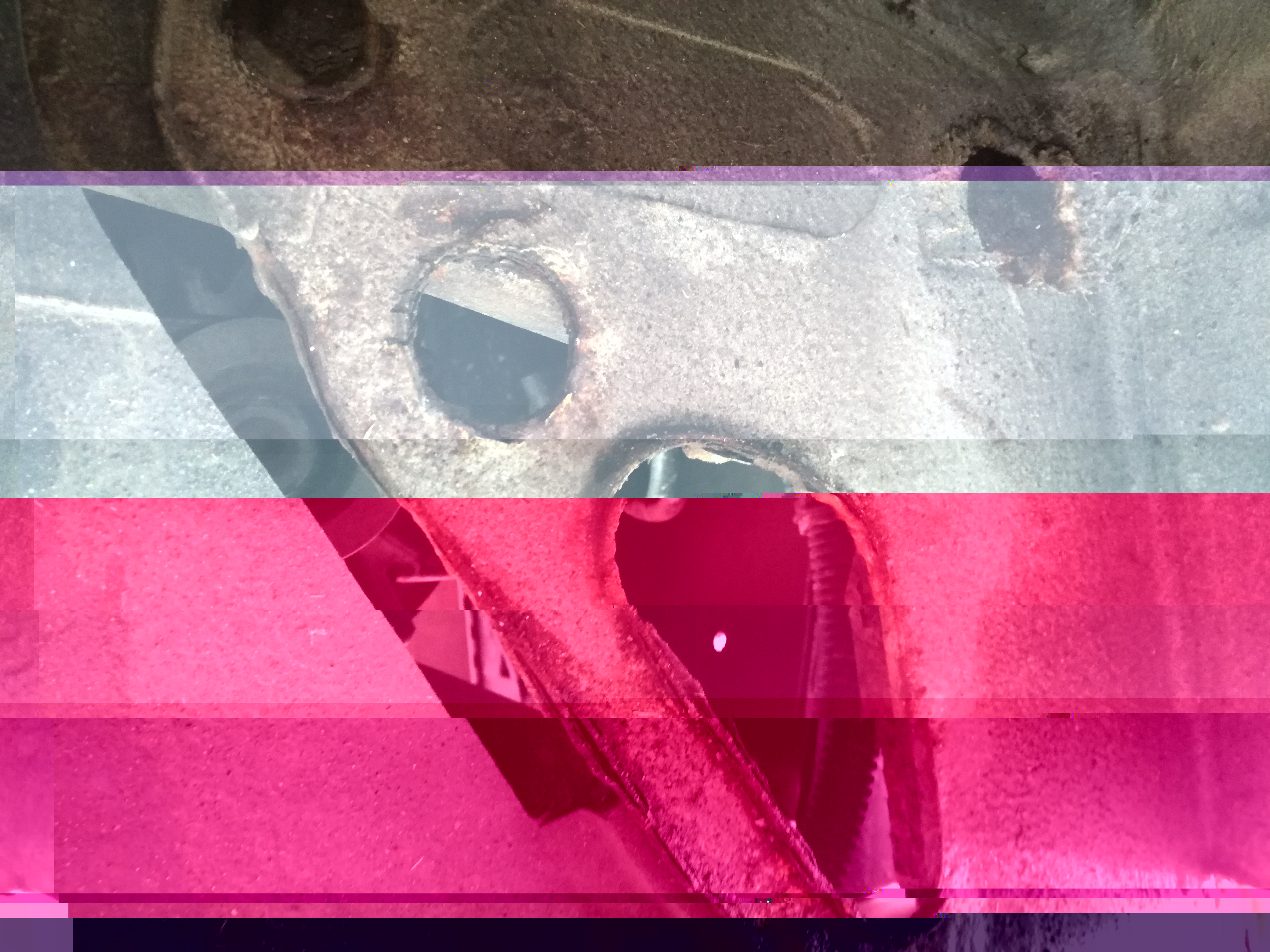

So, das sind nun ein paar Eindrücke davon, wo ein 309 über rosten kann. Wohlgemerkt hat das Auto ca. 70000Km gelaufen.
Kofferraum, sprich die kleinen “Nebenräume“, alles durchlöchert. Beide Stoßstangenhalter nur noch Fragmente. Hauptsache man schmiert dick die Pampe drauf, dann verschwindet der Rost schon. Und wenn er wieder auftaucht, geht man mit Kübeln an Wachs übers ganze Auto, Mike Sander hat ja versprochen dass das hilft.
Ich war dann erstmal am überlegen ob das noch was werden kann.
Letztlich habe ich aber entschieden dass ich eigentlich nur “gewinnen“ kann.

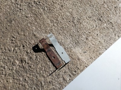

Am hinteren Schwellerende, rechts, habe ich dann begonnen. Da war eigentlich nichts mehr da. Irgend ein Murkser hatte sogar diese blauen Papierhandtücher zusammengeknüllt, reingedrückt und dann mit schwarzer Pampe drübergepinselt.
So habe ich dann die ersten Versuche gemacht.

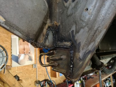

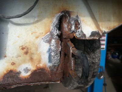

Der Anfang war gemacht ....

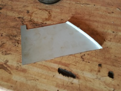

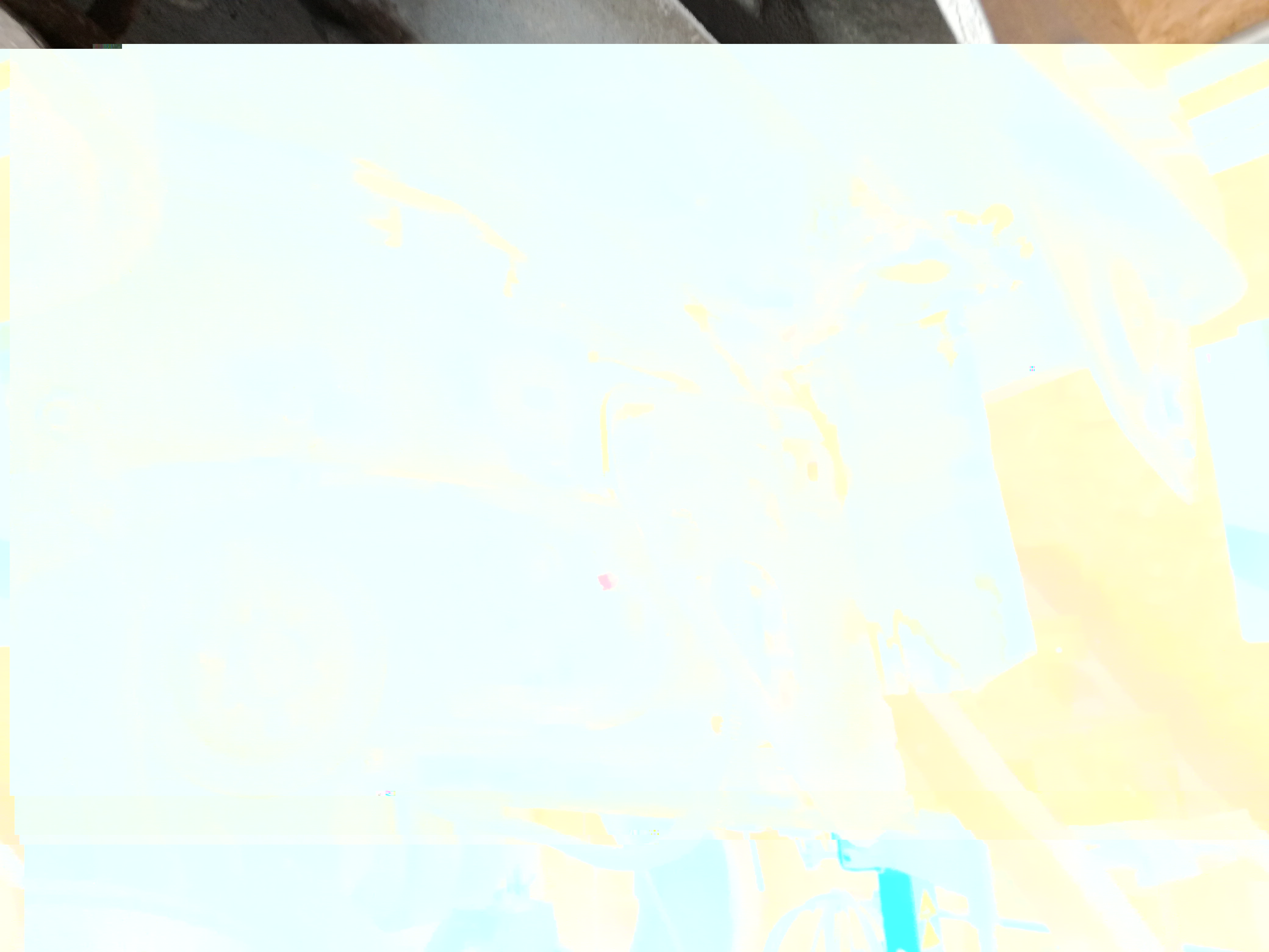

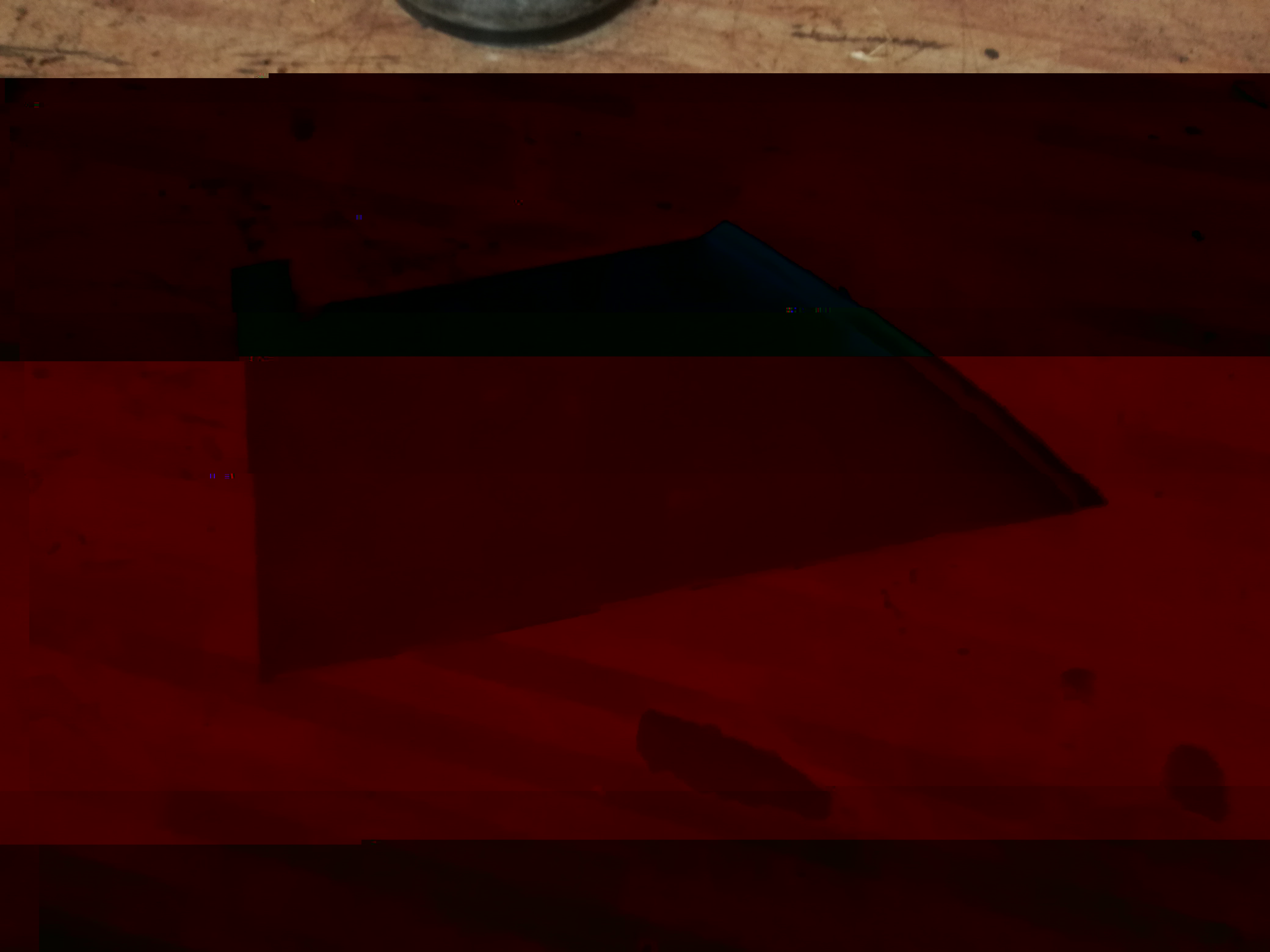

Re: Mein Neuer!

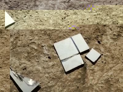

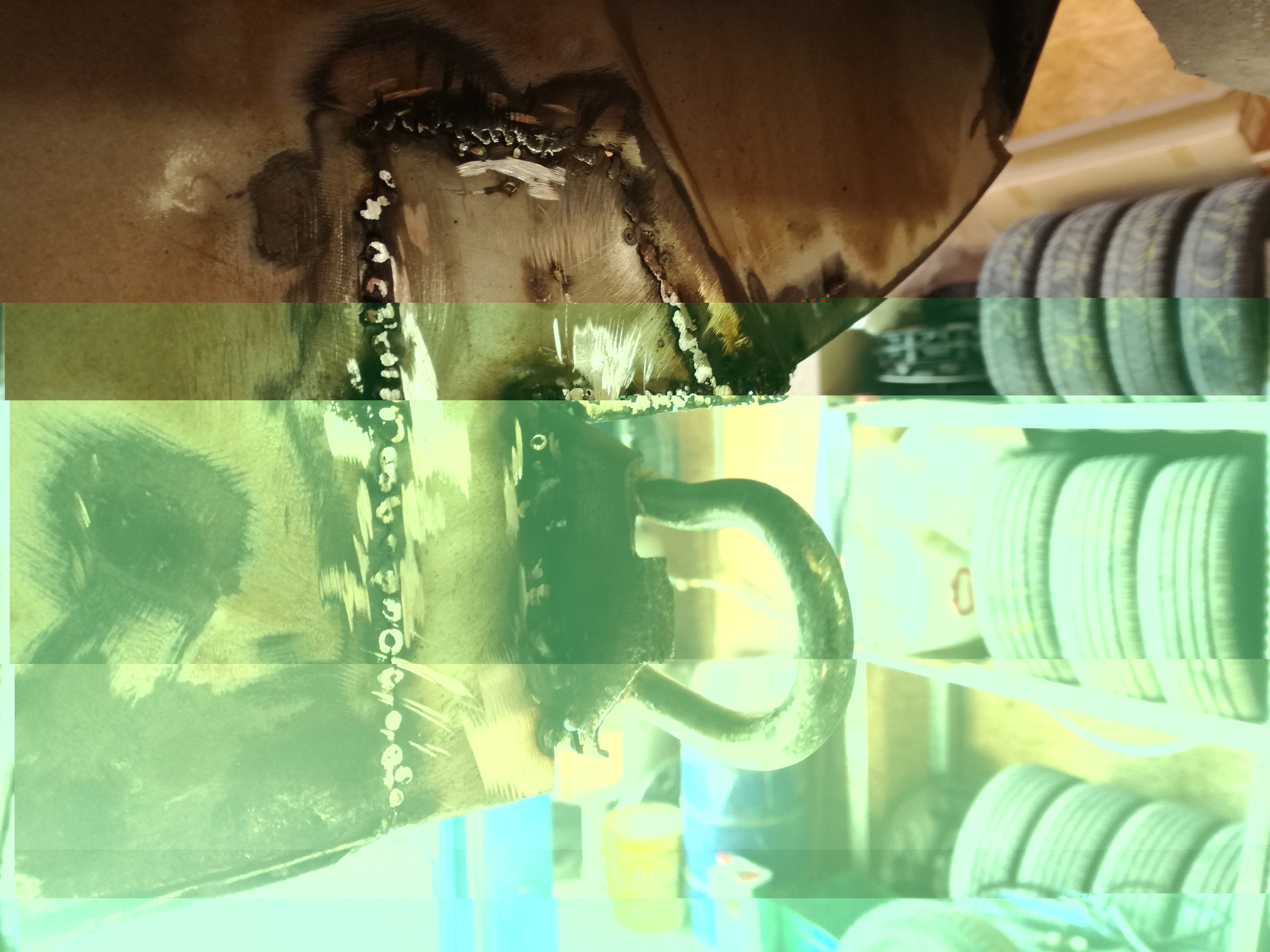

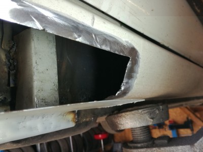

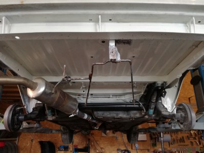

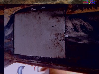

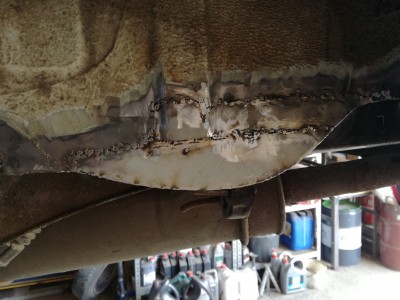

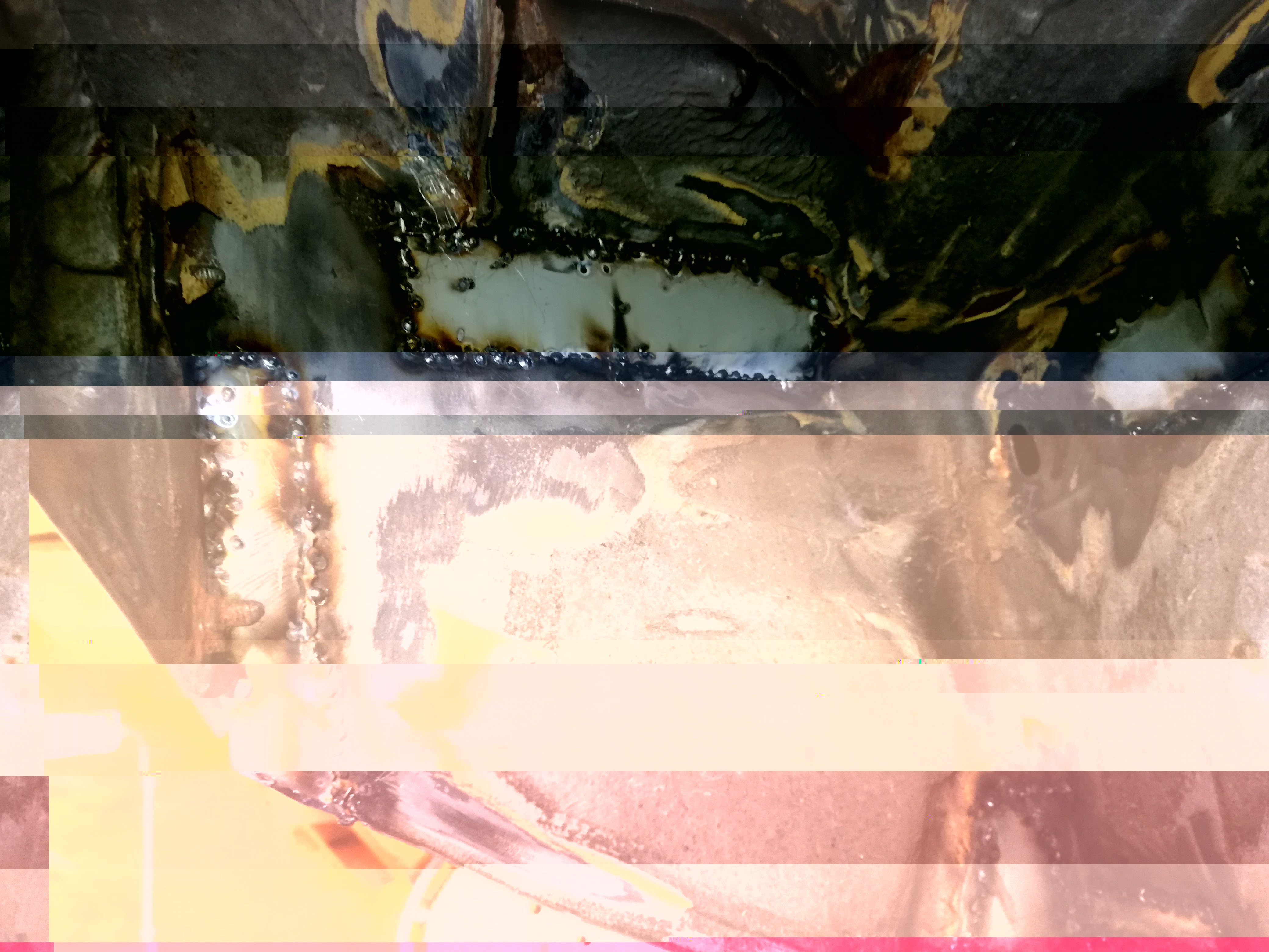

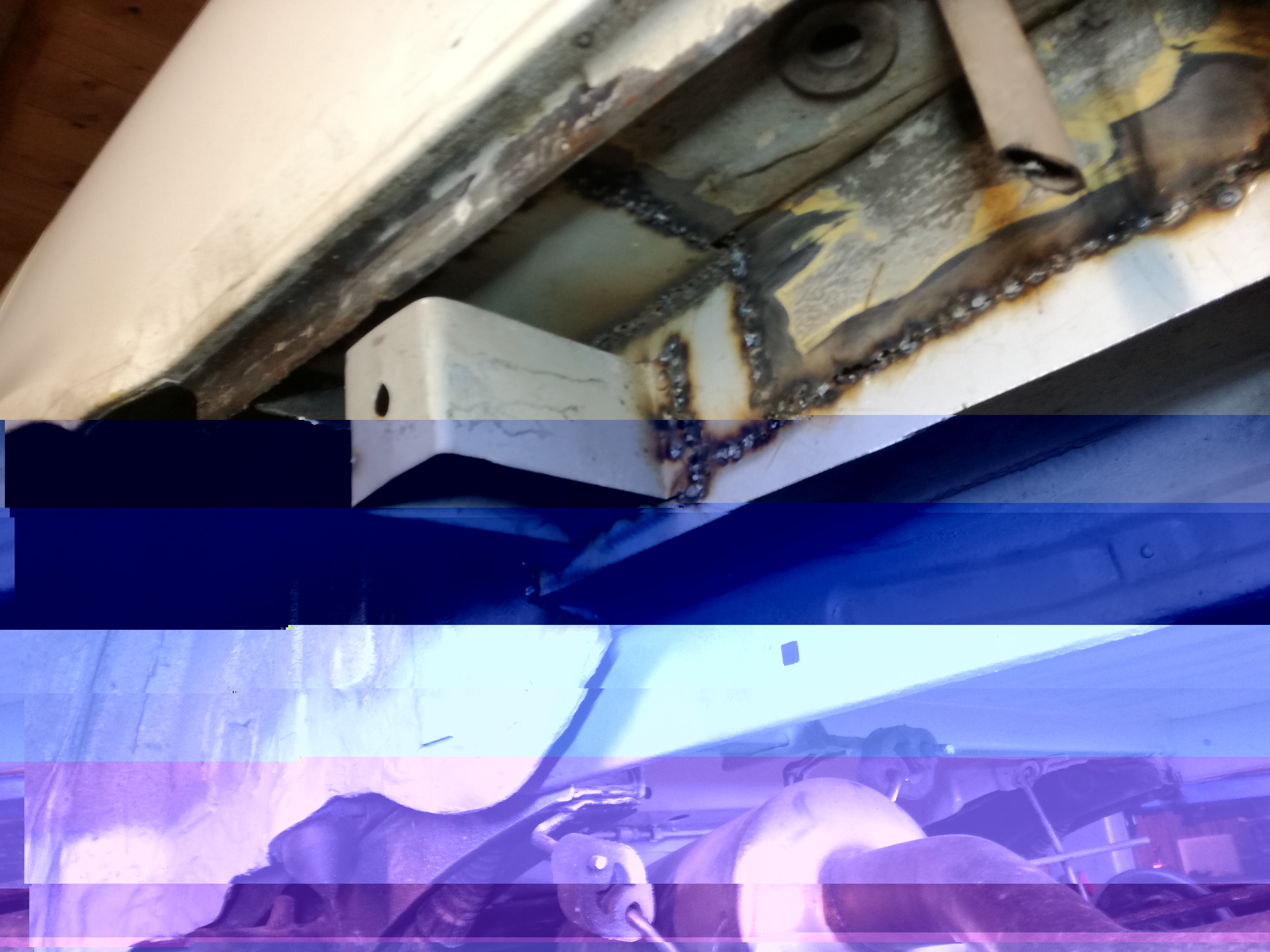

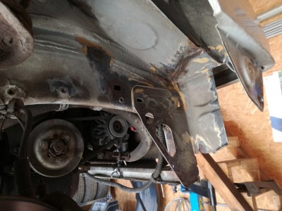

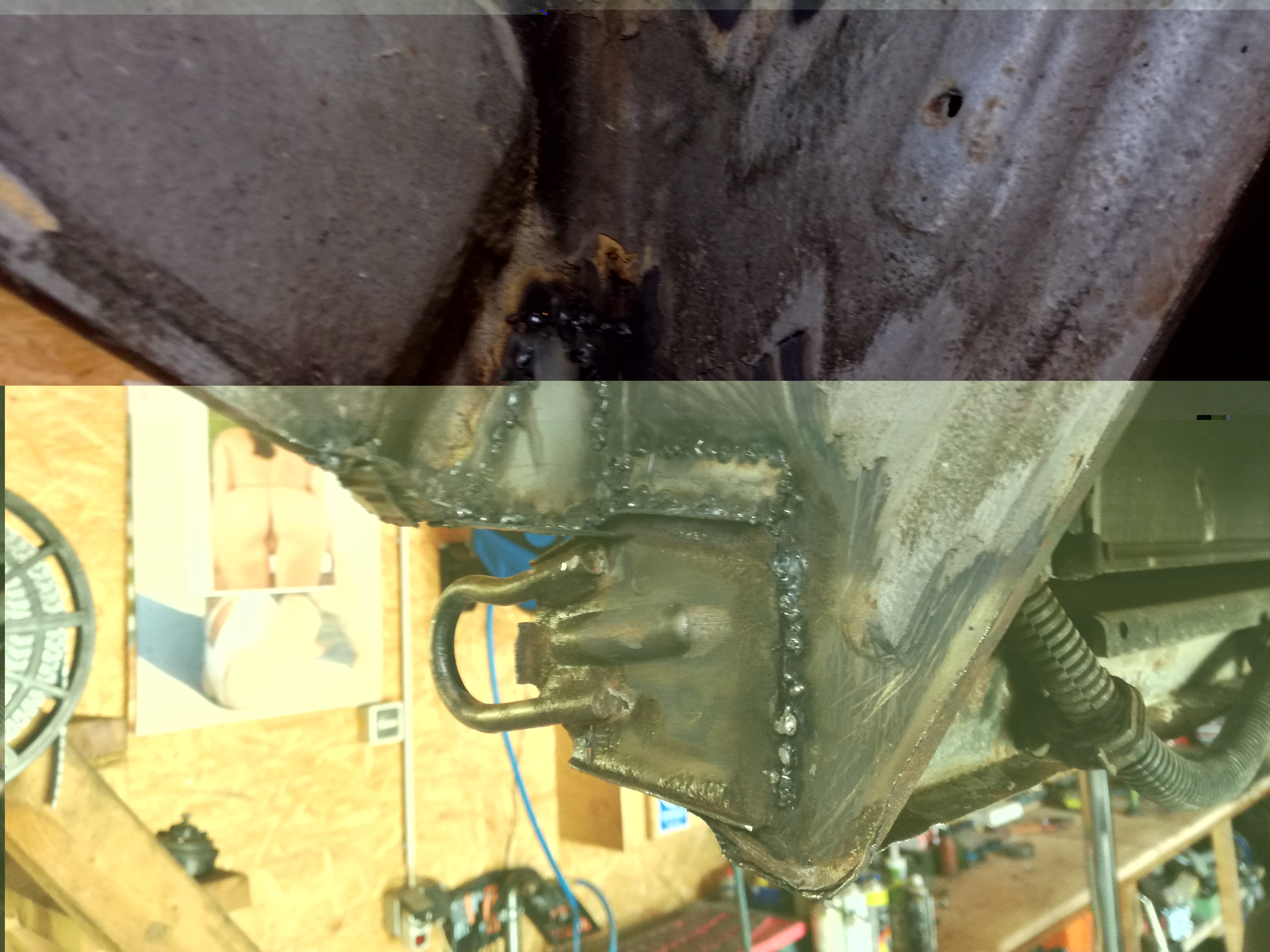

Irgendwann bin ich dann übermütig geworden ....

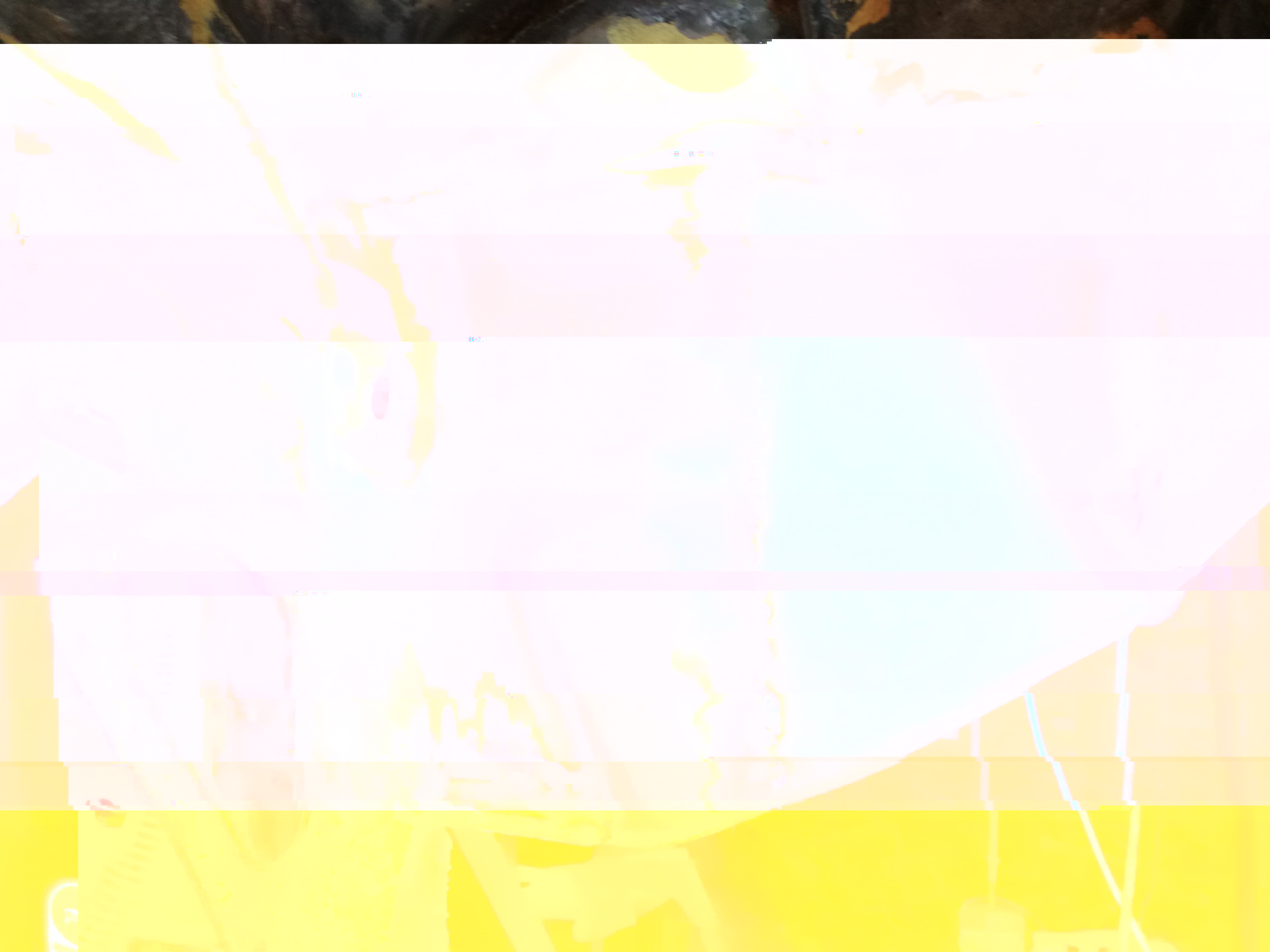

Re: Mein Neuer!

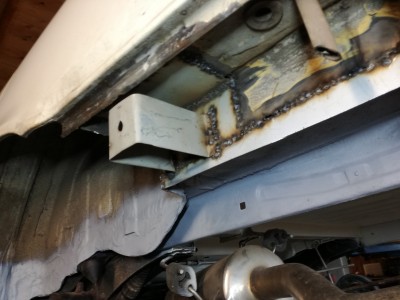

Re: Mein Neuer!

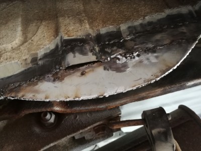

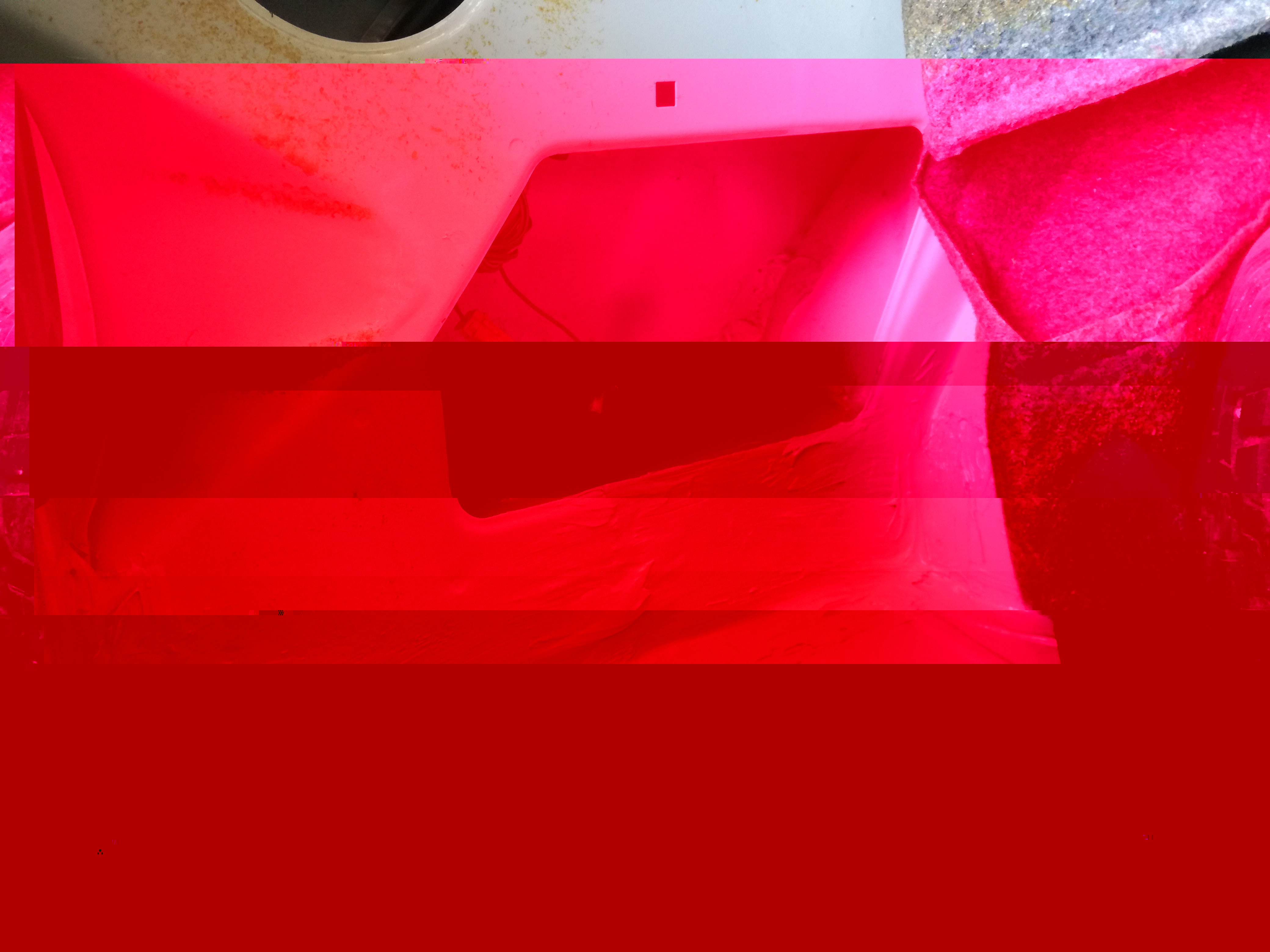

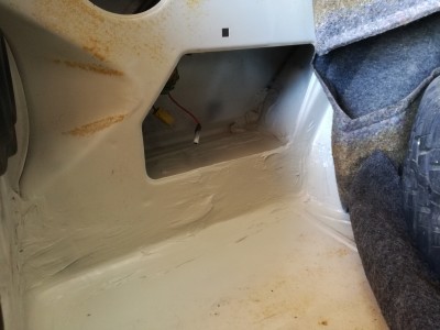

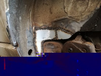

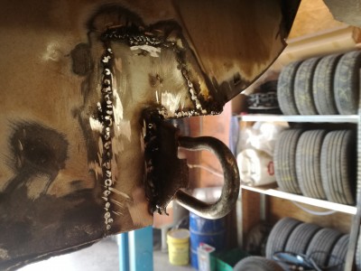

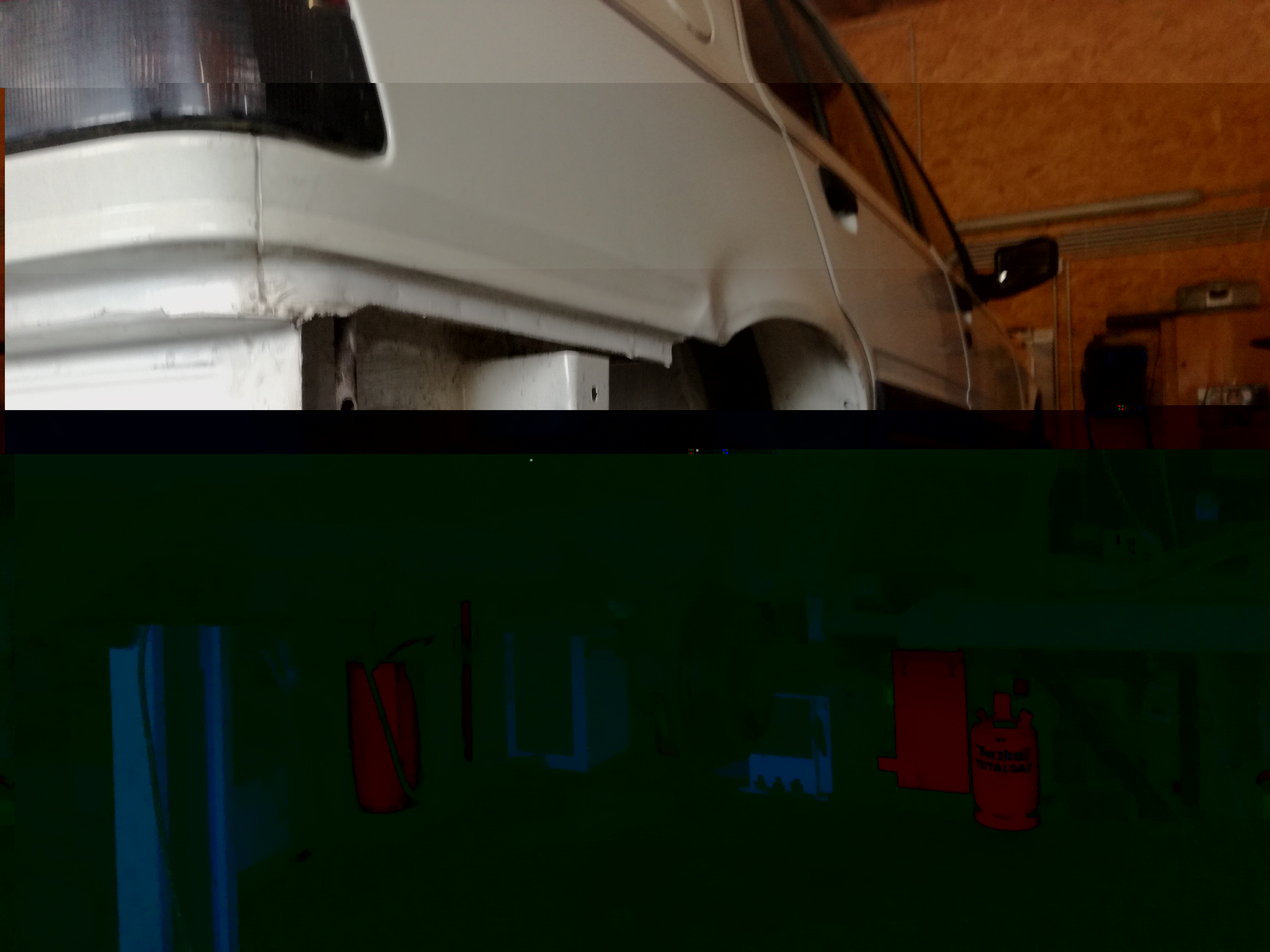

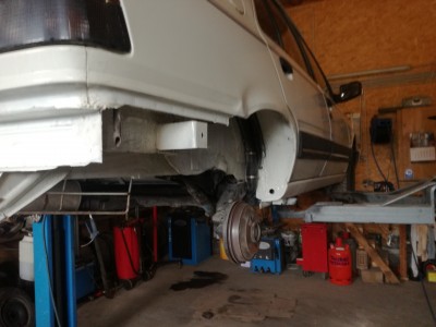

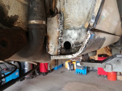

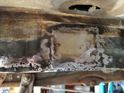

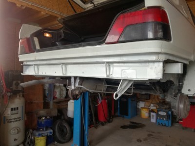

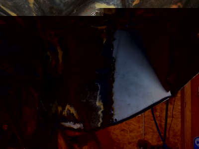

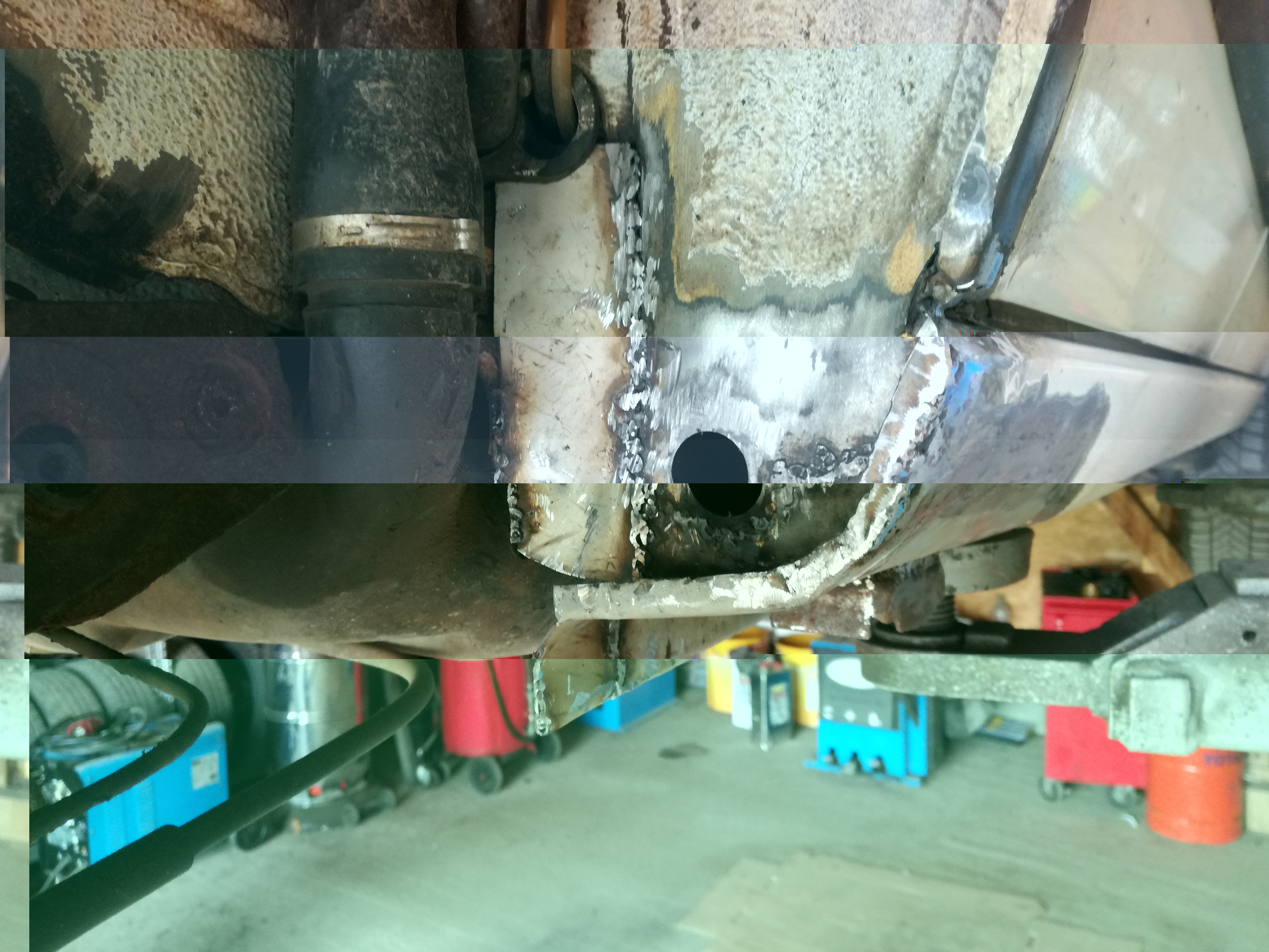

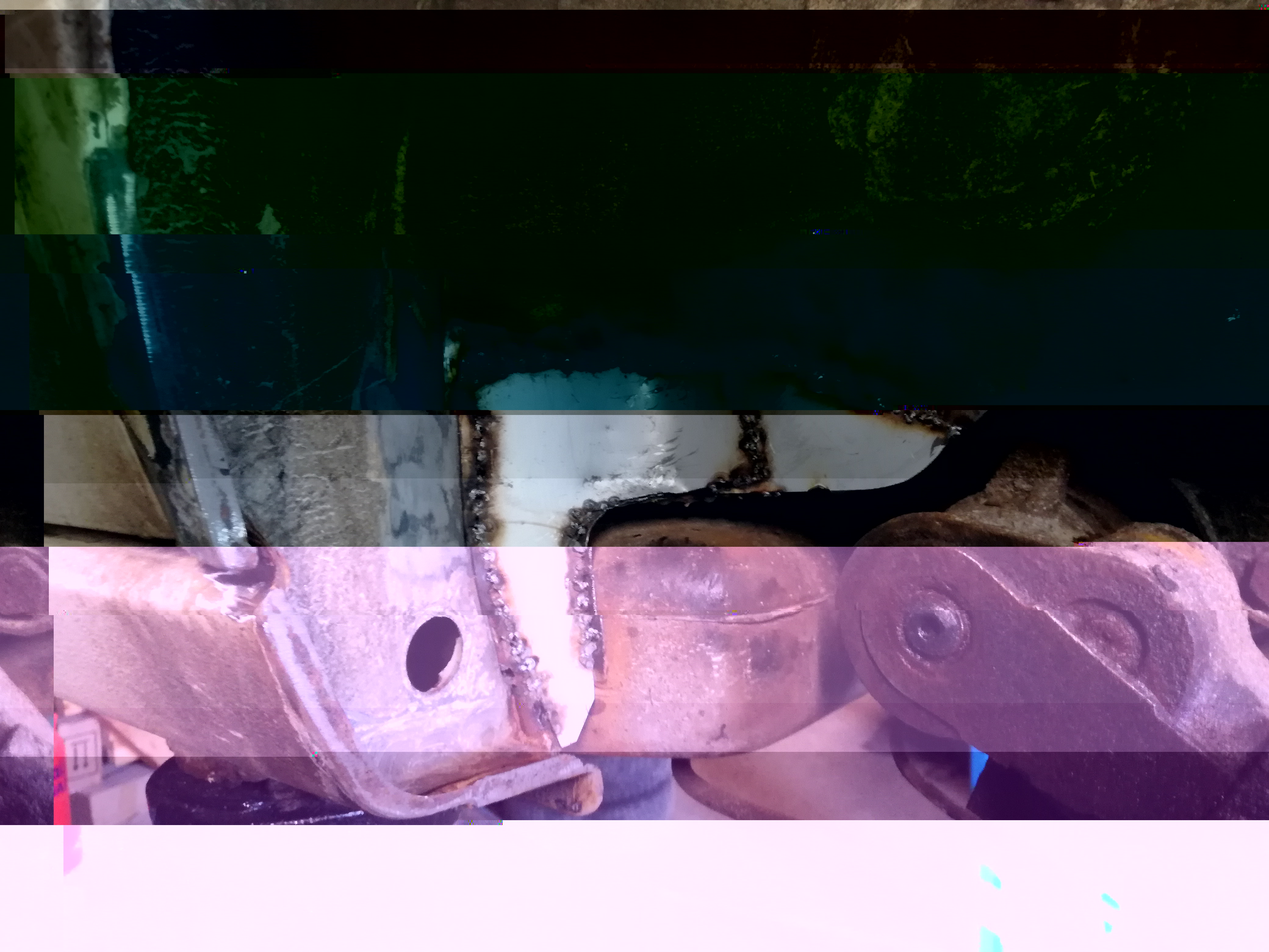

Vorgestern habe ich dann das letzte Loch zugemacht. Mit dem Ergebnis bin ich eigentlich sehr zufrieden, für einen Alltagswagen ist die “Reparatur“, so denke ich, völlig angemessen und wird wohl auch eine zeitlang herhalten.

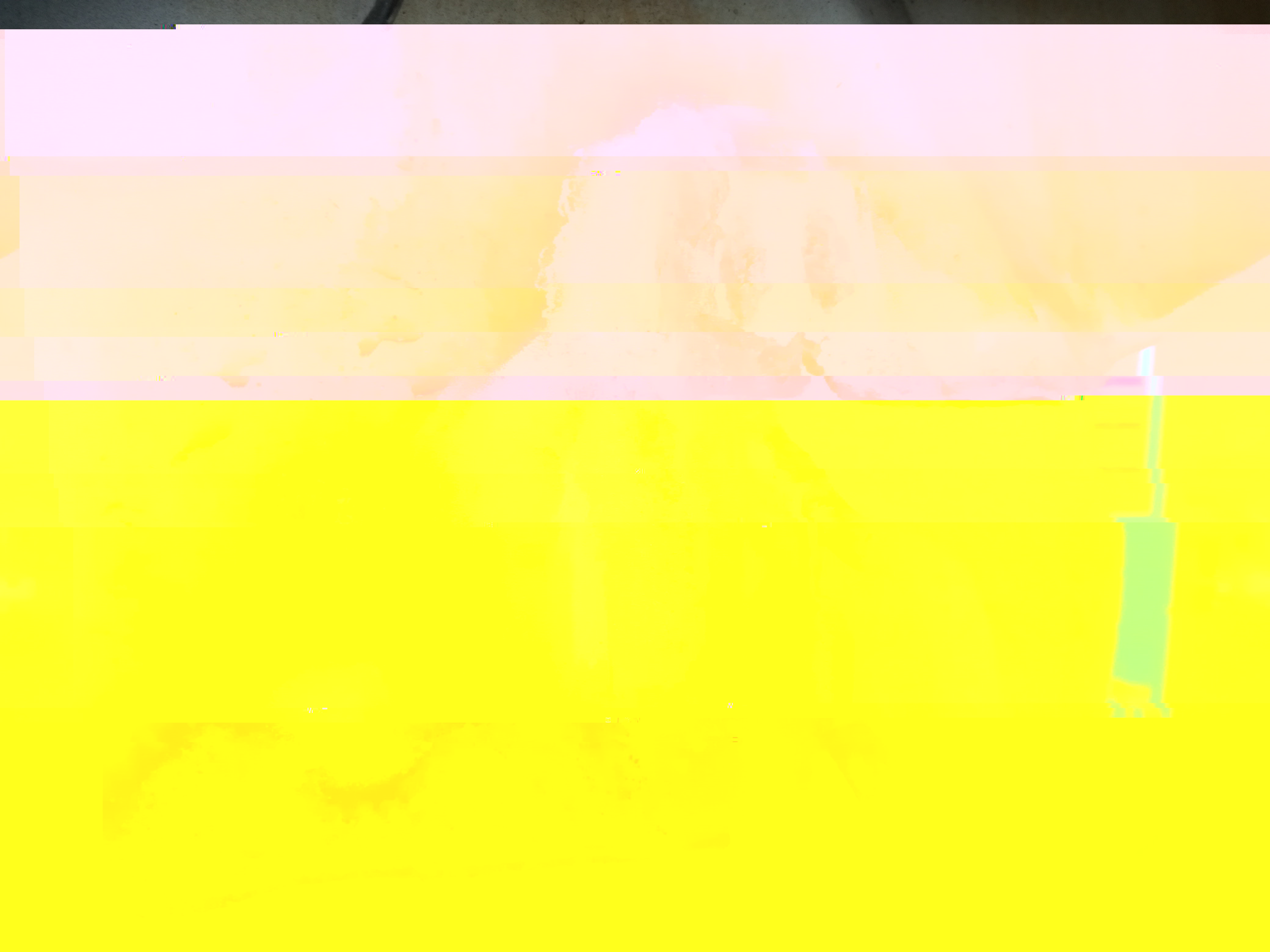

Endlich habe ich gestern auch das erste mal über den extrem stumpfen Lack drübergehen können.
Das Ergebnis hat mich auch erstmal etwas zufriedenstellen können.
Re: Mein Neuer!
Absolut krass, was du da zusammengebruzzelt hast.... das würde ich auch gern können....
