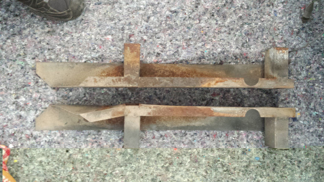

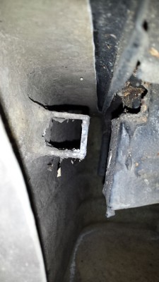

So, leider ist im Winter wieder nicht viel geworden. Jetzt hab ich paar Sachen angefangen.
Die Halterung fürs Heck muss erneuert werden.

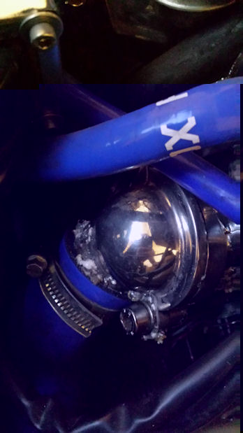

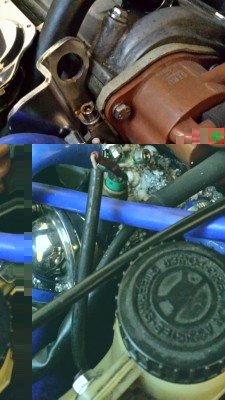

Was mich gewundert hat ist das:
Hab ich noch nie gesehen. Weiß jemand was das ist?

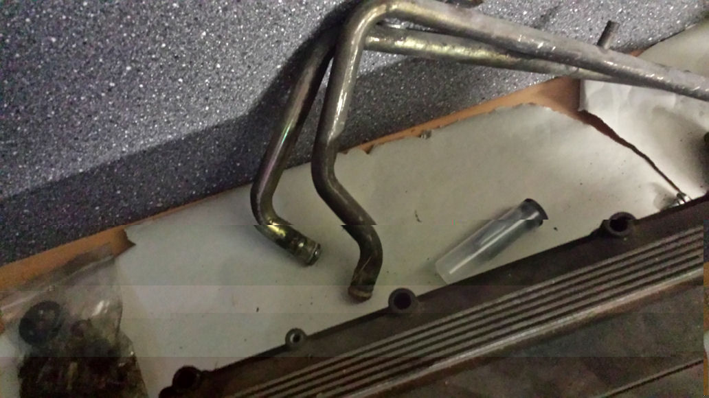

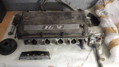

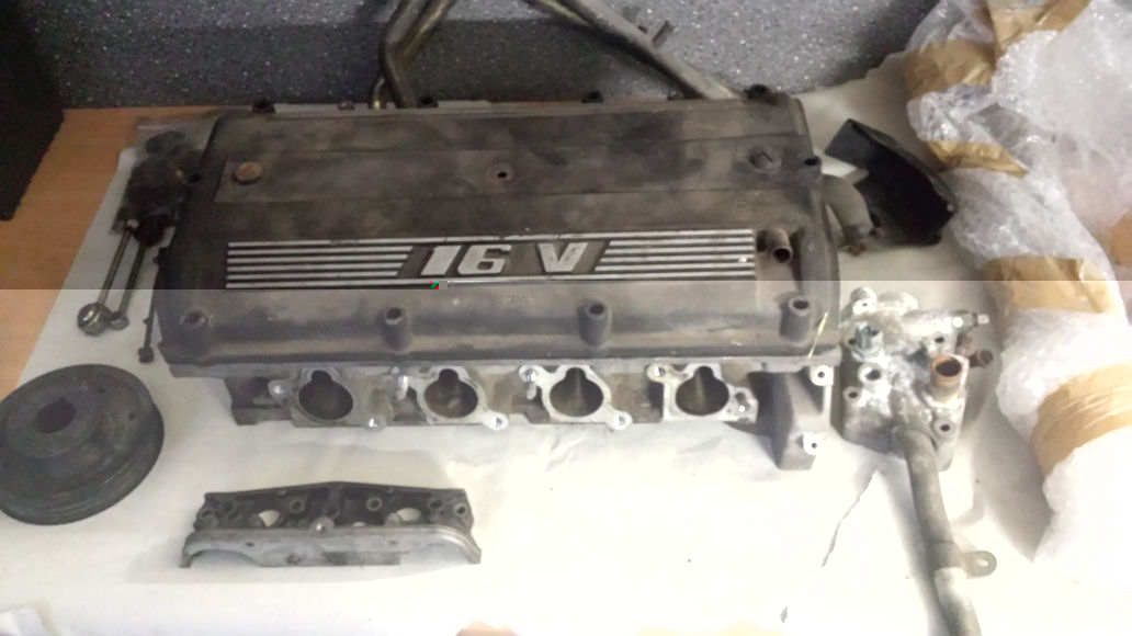

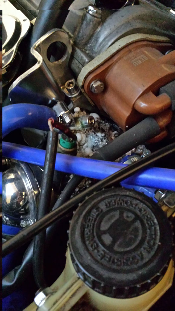

Nebenbei hab ich schon in wenig mit dem D6C angefangen.
Dabei sind die Unterschiede am Wasserrohr aufgefallen.
Seh ich zum ersten Mal.

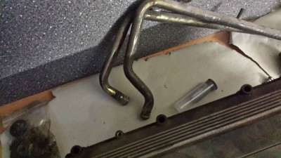

Hi Frank,
sieht aus als ist das Wassergehäuse undicht. Das Kühlwasser blüht dort aus.
Meins war oben an der Entlüfterschraube auch undicht, der Techniker hat sich die Mühe gemacht und es gelötet (so wie der Klempner die Kupferrohre in der Küche o.ä.). Ist eine Schwachstelle weil verschiedene Materialien miteinander verbaut wurden, da hält nicht ewig dicht.

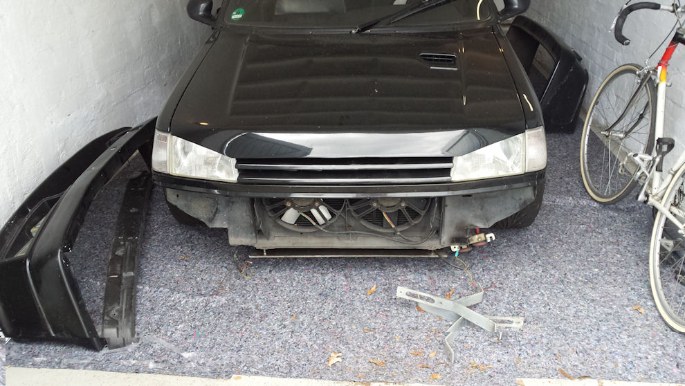

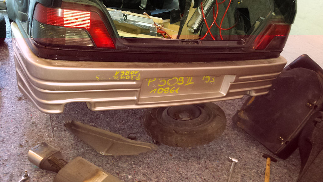

Neuigkeiten von mir.
Die Halter vom EVO Heck sind zurückgestellt. Hab mir am Wochenende ein Gutmann Heck besorgt.
Allerdings frag ich mich, wie die bei dem anderen gepasst hat.

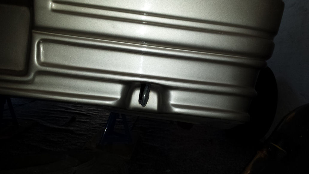

1. Punkt: Abschlepphaken stört komlett. Wird wohl entfernt, da ich eh nichts anhängen darf.
2. Punkt: Die seitlichen Halterungen passen nicht im Ansatz. Hier muss ich mir noch was überlegen.

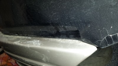

Was auch zu sehen war, ist dass die Stoßstange am Blech anlag und dort das Blech blank und rostig gerieben hat.

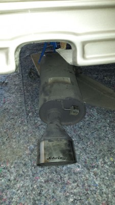

Der Auspuff wird noch einige Probleme machen.

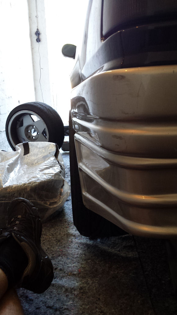

Der Übergang am Radlauf lässt sich mit der Stoßstange besser machen als mit der Evo.
Insgesamt schaut es gut aus:

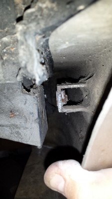

Leider gab es schon ein erstes Opfer:

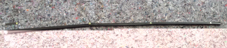

Die Leiste sitzt im hinteren Teil am Dachhimmel. Die benötige ich jetzt.

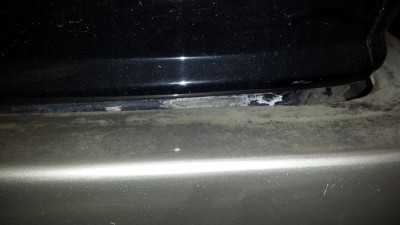

Die Stoßstange steht deinem Neuner doch sehr gut

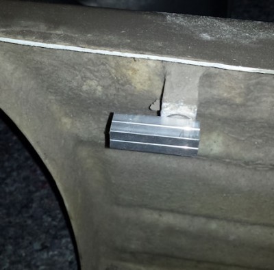

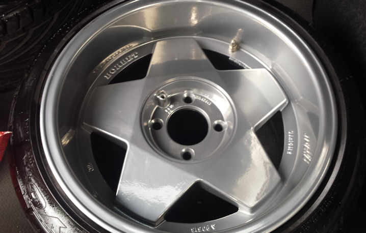

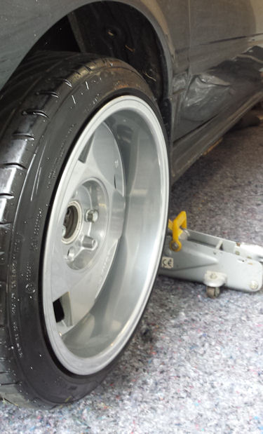

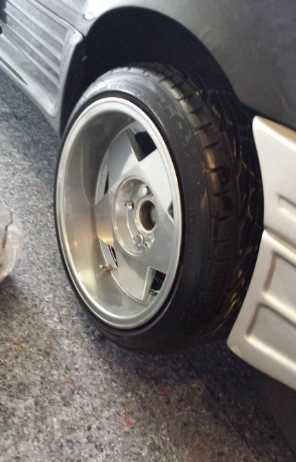

So, ich habe die Felgen überarbeiten lassen. Zumindest die sind schonmal fertig.

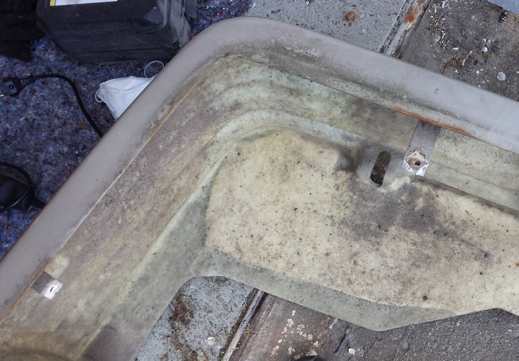

Und für die Anpassung der Hekstoßstange hab ich einen Adapter gebaut. Auf der sichtbaren Seite hab ich jetzt ein zweites Gewinde reingeschnitten. Dann wird der Adapter an der Stoßstange angeschraubt und anschließend an der Karosse.
Wenn es passt wird es noch pulverbeschichtet.
