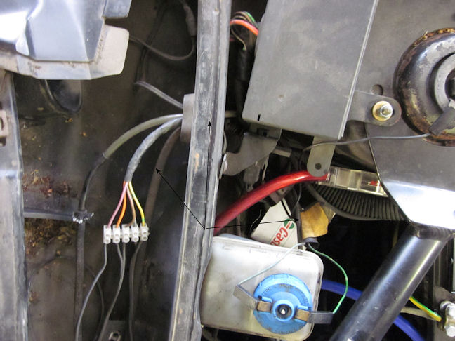

die plaste muss so oder so raus,da der unterdruckbehälter rechts neben motorhaubenscharnier über zuluftöffnung liegt. und da eben in diesem bereich sollte der kleine schlauch auch rauskommen....309mi16 hat geschrieben:Ui, das wäre super. Vielleicht sieht man ja schon was ohne Entfernen der Plasteabdeckung, könnt ja sein dass es weiter vorn rauskommt?!frank hat geschrieben:Ich rupf Freitag mal die Plaste bei den Wischern raus und schau mal nach.
Danke schonmal, das bringt mich nen großen Schritt weiter.

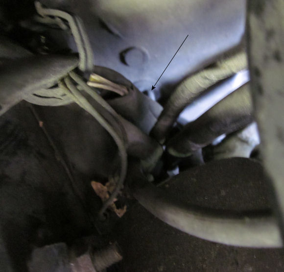

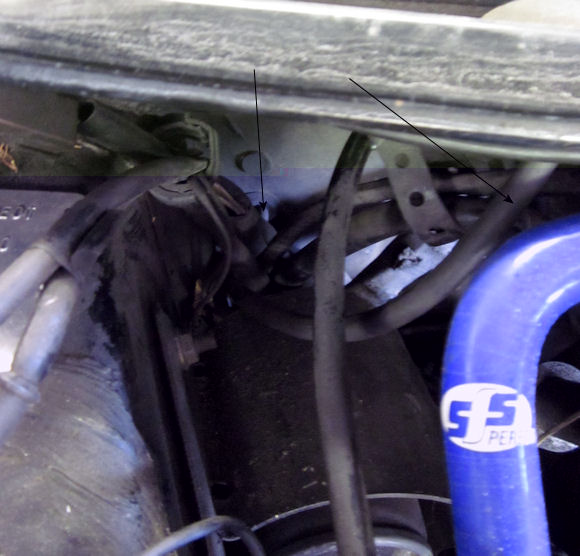

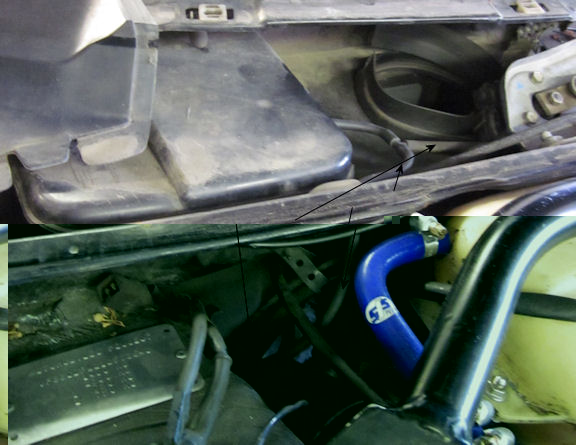

So, hier ein paar Bilder von heute.
Leider kann ich dir noch nicht genau sagen, wo der Schlauch innen entlang läuft.

Zuluftöffnung hört sich gut an, sind das die Löcher (breitere Schlitze) vom Motorraum zum Kotflügel? Da hatte ich eigentlich erwartet, daß das Schläuchlein dort rauskommt.
--> laut Fotos von Frank tut es das aber nicht, sondern irgenwie durch die Spritzwand Höhe Innenraumlüfter - na toll, da komm ich ohne Armaturenbrettausbau wohl net ran... also doch einen alternativen Weg finden
(Komischerweise finde ich weder das Loch noch irgendeinen Ansatz davon bei mir an der Spritzwand.)

war mir so sicher,dass es da im kotflügelbreich ist und oben wieder im scheibenwischerkasten (im scharnierbereich) rauskommt und da zum besagten unterdruckbehälter ankommt....
irgendwo muss ja auch regenwasser/spritzwasser wieder abfliessen.
aber die bilder vom frank sagen mir was anderes...

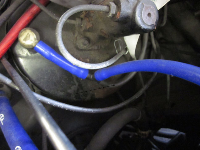

Tip von mir. Es gibt in Frankreich nen Händler der Kits fürn GTI16 anbietet. Ich überlege noch, ob ich mir eins hole.309mi16 hat geschrieben: Solche blauen Schläuche würden mir auch gefallen, das setz ich mal auf die Wunschliste...
Bis demnächst
Ich habe jetzt Schläuch von Samco geholt und schon richtig investiert, weil es nichts gab. Könnt mir in den Hintern beißen. Nur wenn ich das Kit hole muss ich auch die anderen Schläuche wieder los werden.

PS: Luftschläuchlein ist dank Franks Bilder nun verlegt, war aber ne ziemlich frickelige Angelegenheit hinter den Armaturen. Nen anderen Weg kann man wohl leider nicht gehen, da dann der Schlauch zu kurz ist, alles ne knappe Angelegenheit!

ich hab blaue Samcos verbaut, ist aber nicht billig.
Und man bekommt nicht alles.
