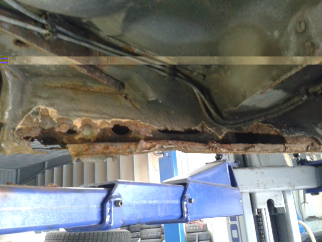

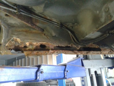

@Mixery: wieso sollte ich den linken Schweller im Auge behalten? der ist allgemein rost-anfällig oder? aber sieht er bei meinem 309er schlecht aus?
die meisten 91/92er Baujahre haben sehr oft diese Rostprobleme am Schweller links,während die älteren noch ab Werk bessere Rostvorsorge hatten.
Einen 309 habe ich bei diesem Rostfrass noch gerettet.

Und den Schweller solltest Du unbedingt im Auge behalten. Genau wie es Mixery geschrieben hat:
Meiner ist z.B. aus 1992 und hatte genau dort auch Durchrostungen. Nur nicht so schlimm wie auf dem Bild. Sonst wird es dort wieder teuer...
