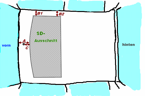

Hab den Rahmen oben nun komplett ab, werde das Dach jetzt noch vermessen und versuchen eine Schablone zu basteln.
Was mir durch das abgesägte Dach jetzt nur dummerweise fehlt ist ein Bezugspunkt um das Loch dort zu setzen wo es hingehört. Es wäre daher lieb, wenn einer (oder beide) von Euch mal den Abstand mittig von Scheibendichtung vorn bis zur Schiebedachverkleidung misst (Entfernung A) und auch seitlich von der Regenrinne bis zur Schiebedachverkleidung (B1 + B2).
@Mixery Du könntest bitte vom Antennenloch zum Schiebedachausschnitt messen (Strecke C), hast ja das Teil präsentativ zur Hand.

Abstand C hätte obere Prio, da das Autodach schon in der Werkstatt auf Bearbeitung wartet (der Mechaniker steht mit laufender Flex bereit).

nun zu deinem abstand....dem wunsch bin ich nachgekommen...allerdings sind 2 löcher,ein grosses und kleineres dahinter zum schiebedachausschnitt hin,was zum fixieren des antennenfuss ist....
hab aber vom grossen loch zum hinteren rand aus gemessen,wie aus deiner zeichnung verstanden wurde....beträgt 9,6 cm.
hoffe,dir damit geholfen zu haben ;)
