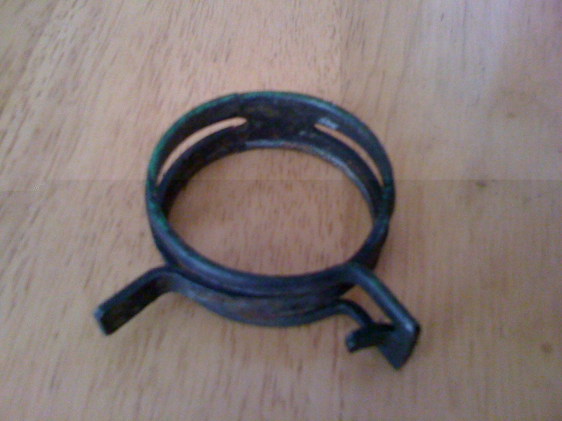

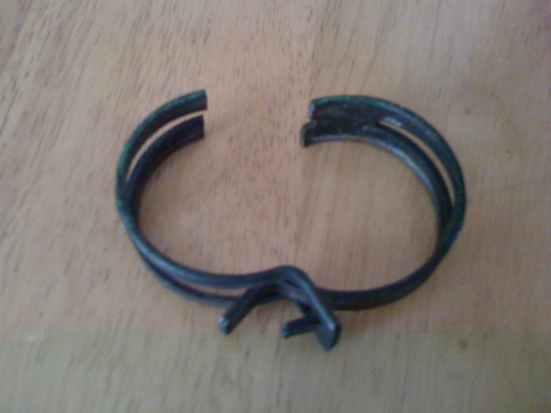

In dem Fall mich selber mit dem 405:
Wie auch immer,die Tage neigte mein 405 schon zu trägem Antritt an der Ampel und mochte gar nicht so richtig freidrehen.
Beim Gasgeben spielte er sogar mit Warnlampen im Tacho,kurzer Check unter Haube liess nichts auffälliges feststellen...
Kühlwasser und Öl im grünen Level und Motor schnurrt gesund.
Dann heute wieder auf dem Heimweg noch kurz vor der Autobahn...
Mäusekino im Tacho und Geruckel,als ob kein Benzin im Tank. :grübel:
Wieder mal rechts ran und unter die Haube geguckt und einfach mal am Gaszug gespielt,bis ich dieses Malheur sah.
Durch "geplatzte" Schlauchschelle am Thermostatstutzen konnte bisschen Kühlwasser raussickern/gedrückt werden und siffte munter auf eine Kabelverbindung,was immer dieses Geruckel verursachte.
Naja,schnell zur Bastelhütte mit 3 Saabs zurück und flugs eine Schlauchschelle rausgekramt wars danach gegessen.
Heute weiss ich,wenn man schon Kühler wechselt,sollte man die Schlauchschellen gleich mit erneuern!
Bild vom "geplatzer" Schlauchschelle liefer ich morgen nach...

so...
hier die beiden Bilder von der Schlauchschelle:
Die Schlauchschellen aus Baumarkt,ATU kann man getrost in Tonne kloppen,die sind nur minderwertig ausgelegt.
Die richtigen sollte man schon im gut sortierten Kfz-Ersatzteilehandel bekommen,lass es paar Euros mehr kosten.

von AndreasXSI
Dass diese Schellen durchbrechen hab ich noch nie gesehen, die ollen Schlauchschellen sind hingegen reihenweise Ausschuss...
Aber danke für den Tip, bisher dacht ich immer die Schellen sind das Optimum.
Re: Kühler und Heizungskühler tauschen
Verfasst: So 24. Jun 2012, 23:15
jo, die sind normal sehr stabiel und lang haltent. aber auch ich hab so was an solchen schellen noch nie gesehen
Verfasst: Mo 25. Jun 2012, 07:31
Bin ich ja auch von ausgegangen,dass es stabil ist und gut genug ist nach dem Kühlerwechsel.
Aber es sollte nicht so sein.
Gut möglich,dass es schon länger defekt war und die ganze Weile so rumgefahren bin,schleichender Prozess also.
Ich bringe diese Schlauchschelle beim 309er Treffen in Wuppertal mit,könnt ihr dann selbst sehen.
