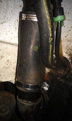

vielen Dank :thumbsup: :verneig: :klatsch: ! Bei Dir sieht das Tankrohr wieder ganz anders aus, als bei mir. Nun bin ich erst recht verunsichert :shock . Ich habe mal ein Bild von meinem gemacht, vielleicht können ja die Experten hier was dazu sagen. Mich würde daneben auch mal Eure Meinung zur Qualität der Arbeit interessieren, ich muss sagen, dass ich irgendwie nicht so recht weiß, was ich vom Ergebnis halten soll. Ich hatte auch überall unterhalb der Schutzleisten schwarze Sprenkel von vermutlich Unterbodenschutz, die ich dann so gut es ging am Samstag von Hand entfernen musste. Aber komplett werde ich sie wohl erst mit Politur weg bekommen. Auch hatte man vergessen, vor dem Auftragen vom Unterbodenschutz etwas über die beiden Löcher unter der Rückbank zu legen, so dass dabei der Teppich darüber von unten nun zwei kreisrunde Stellen aus Unterbodenschutz hat :achso: . Vor Allem riecht es jetzt schön danach im Innenraum...

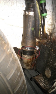

Hier mal das Bild vom Tankrohr, mir geht es um den eingekreisten Bereich. Müsste die Muffe da nicht bis runter gehen? Mich macht da die saubere Stelle unter der Muffe stutzig. Die Schlauchschelle ist aber definitiv auf dem Stutzen drauf (habe ich ja selber befestigt). Auch passt die kleine Eindellung zu den davor verlaufenden Leitungen. Ich habe nur die Vermutung, dass der Tank eventuell tiefer hängen könnte als vorher.

Sieht für mich stark danach aus, als müsste der Tank höher. Kann natürlich auch sein, dass dieses Zwischenstück, auf dem die beiden Schellen sind zu weit oben sitzt.
Die Befestigung des Tanks ist so, dass er in Fahrtrichtung mit Hilfe von Kunststoffklammern auf eine Karosseriefalz gesteckt wird, da kann man also nix falsch machen. In Richtung Fahrzeugheck gibt es zwei Stehbolzen, auf die erst ein dicker Gummizylinder aufgeschoben und dann der Tank von unten verschraubt wird. Was relativ häufig passiert: Die Stehbolzen gehen beim Abbau des Tanks kaputt, Gewinde fressen o.ä. Dann muss man schauen, dass man die Dinger ausgetauscht bekommt, sonst wird der Tank nicht mehr fest bzw. hängt nicht mehr da wo er sein soll.
Gegen "verlieren" wird der Tank dadurch gesichert, dass noch ein Blech, an dem der Auspuff aufgehängt wird von unten drüber kommt. Davor brauchst du also keine Angst zu haben. Du kannst den richtigen Sitz des Tanks auch prüfen, indem du den Deckel, unter dem die Benzinpumpe sitz, entfernst. Die Schläuche der Pumpe reichen quasi bis an diesen Deckel hin. Wenn du da also einen größeren Abstand haben solltest, hängt der Tank zu tief, ansonsten ist nur das Schlauchstück an der falschen Stelle.

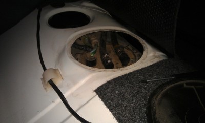

Edit: Hab noch ein Bild gefunden, wo man zumindest im Hintergrund die von dir gezeigte Stelle sieht. Warum das Bid aufgenommen wurde erklärt sich denke ich von selbst :-)

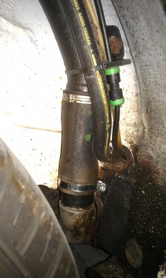

Re: Peugeot 309 Graffic von Thomas
Wenn ich das letzte Bild so ansehe von Thomas,kann der Schlauch nicht höher gesetzt sein,weil die obere Klammer noch original aussieht.
Aber ansonsten stimme ich in allen anderen Punkten dem Holger zu.

vielen Dank für Eure Antworten. Die zwei Bolzen, an denen der Tank verschraubt wird, hatte ich gesehen als ich in die Werkstatt bestellt wurde um die Arbeiten abzusprechen. Da war der Tank schon ausgebaut, und die Bolzen sahen gewindemäßig eigentlich recht gut aus.
Die obere Schelle an der Muffe ist noch original, ich denke, die wurde nicht gelöst. Ich kam da auch gar nicht ran als ich die untere Verbindung gerichtet hatte, und diese Wölbung in der Muffe wo die anderen Leitungen vorbei verlaufen passt auch genau an diese Stelle.
Ich befürchte also, dass der Tank nicht richtig montiert wurde, sprich, zu tief sitzt. Das mit der Benzinpumpe werde ich morgen nach der Arbeit mal nachsehen, ist ja schnell gemacht. Was mich aber wundert, ist, dass der Tank am Unterboden genau bündig an der Karosserie anliegt. Kann man auf dem einen Foto auch gut erkennen. Müsste da dann nicht eine Lücke sein, wenn er zu tief wäre?
Angenommen der Tank sitzt tatsächlich zu tief - wäre das ein Grund zu reklamieren, oder könnte man auch so ohne Probleme /Schäden zu erwarten weiter fahren? Das Problem ist, dass der Tank nun wieder randvoll ist und ich den bis Saisonende nicht mehr leer gefahren bekomme. Ich kann ja nur noch diesen Monat voll fahren, und auch nur am Wochenende, dann muss ich den Wagen aus beruflichen Gründen bereits Anfang Oktober in´s Winterlager stellen. Und so viel Zeit habe ich im September nun auch nicht mehr...

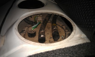

So, habe den Deckel über der Kraftstoffpumpe vorhin runter gehabt und nachgesehen. Wenn ich die Beschreibung von Holger richtig verstanden habe, dürfte mein Tank in der korrekten Höhe wieder montiert worden sein.
Aber seht selbst, was meint Ihr?

Wie wäre es denn mit der Möglichkeit dass die obere Schelle nicht so fest sitzt und beim Tankansetzen die ganze Gummihülle nach oben gerutscht ist?
Beim 106 geht das zumindest.
