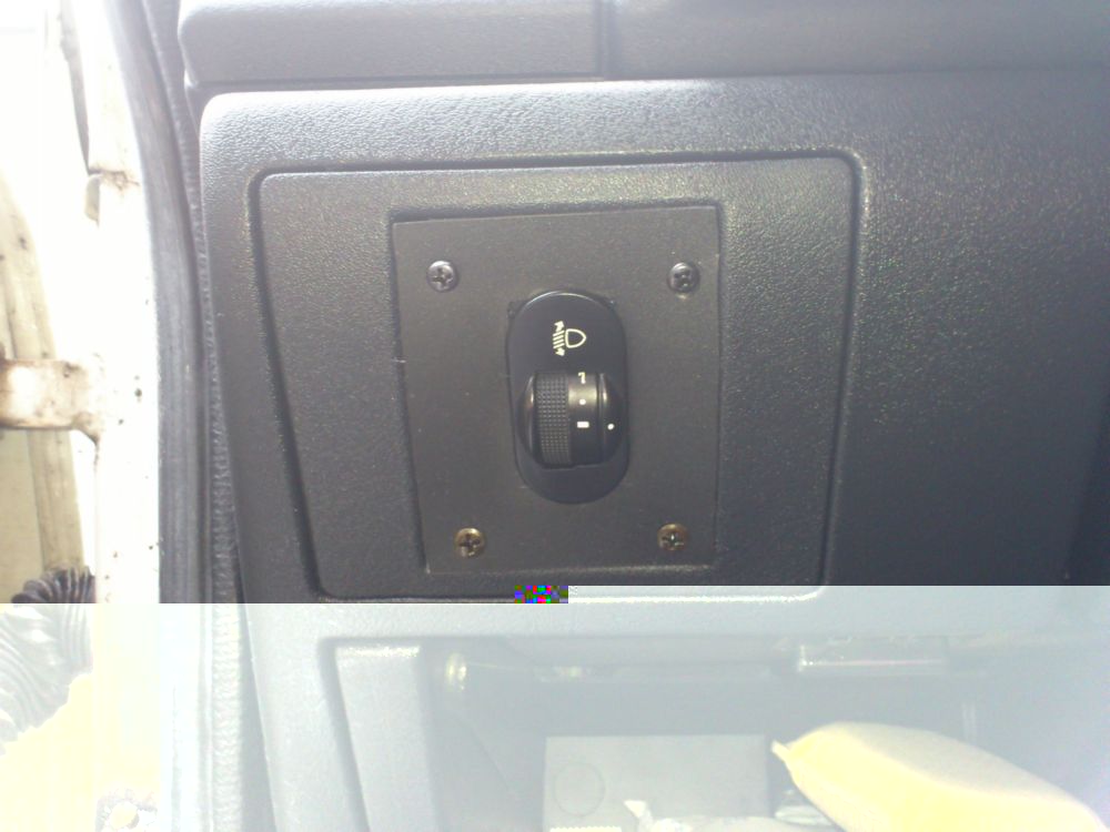

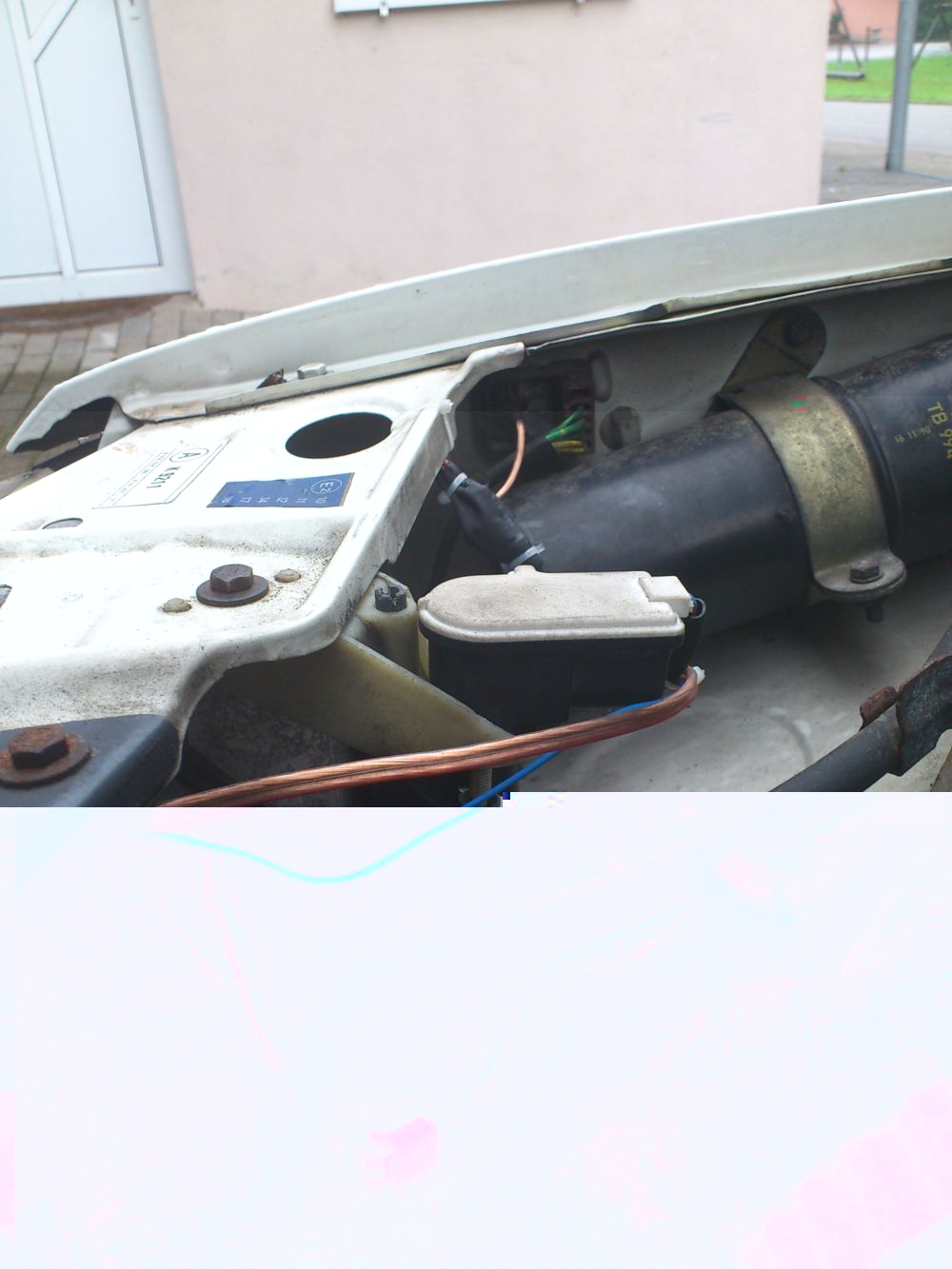

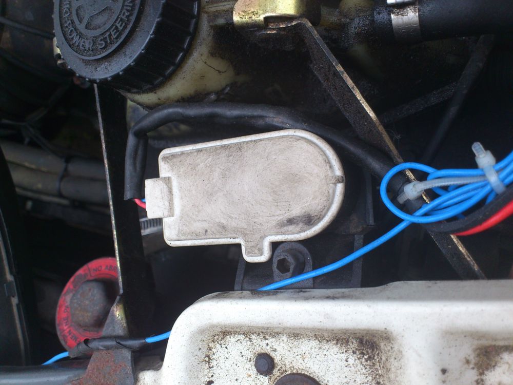

Ja habe Umgerüstet. Ich Hab glaube ich nen schalter vom 206 oder 306 drin, so nen Walzenschalter. Bei den Motoren musste ich die Halter ein wenig anpassen aber halb so wild wenn man etwas basteln kann.
In dem Shop wird aber auch ein runder Drehschater angeboten der mit etwas anpassung in die orginale Aufnahme passen könnte. Mit dem Mann kann man reden, denke das das kein Problem sein wird wenn man ein anderen Schalter will.
Anbei ein paar Fotos.
Mein Schalter will ich noch etwas ändern war damals nur für den Tüv, hatte nur noch nicht die Zeit dafür.
Gruß Andy

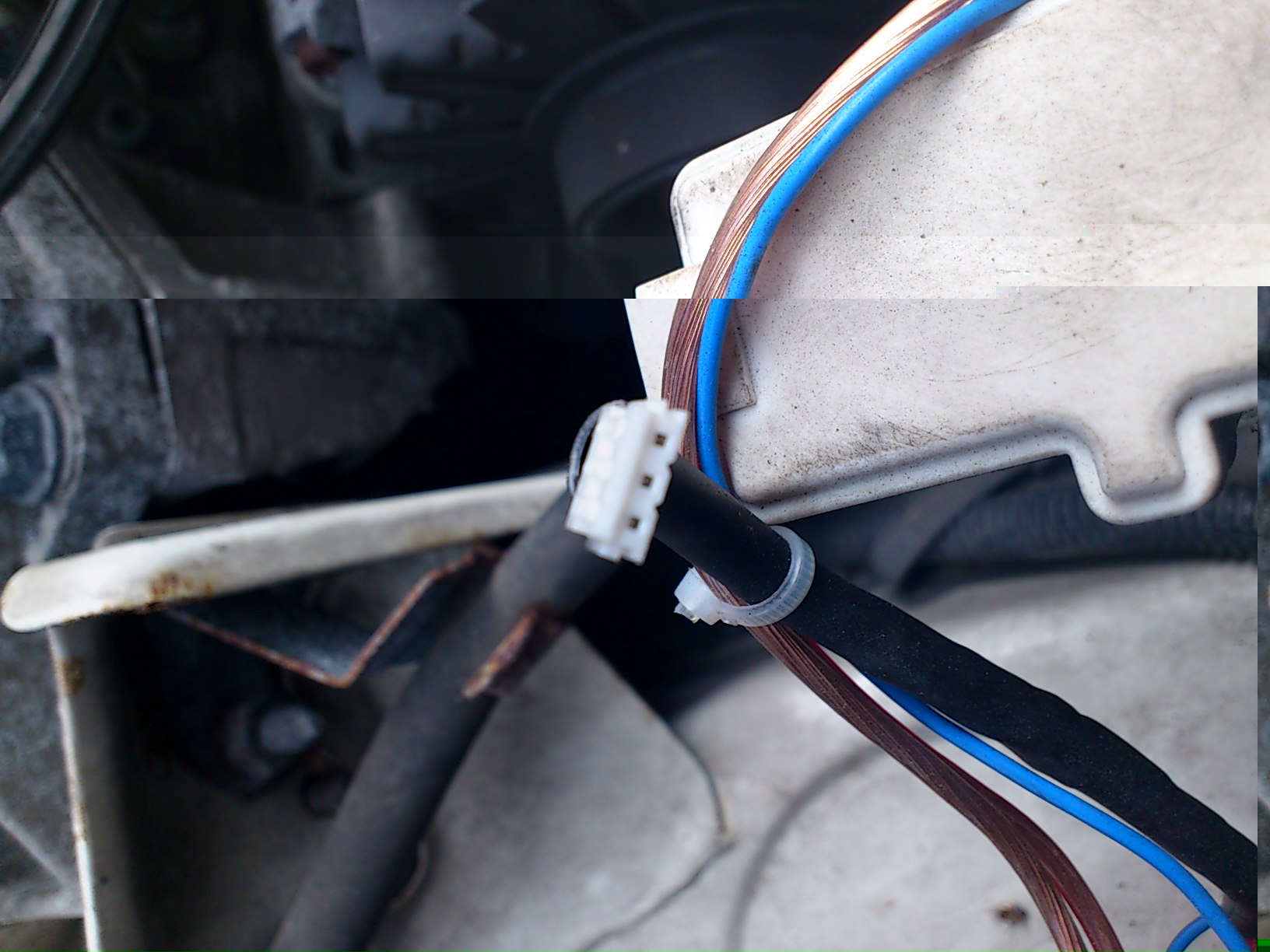

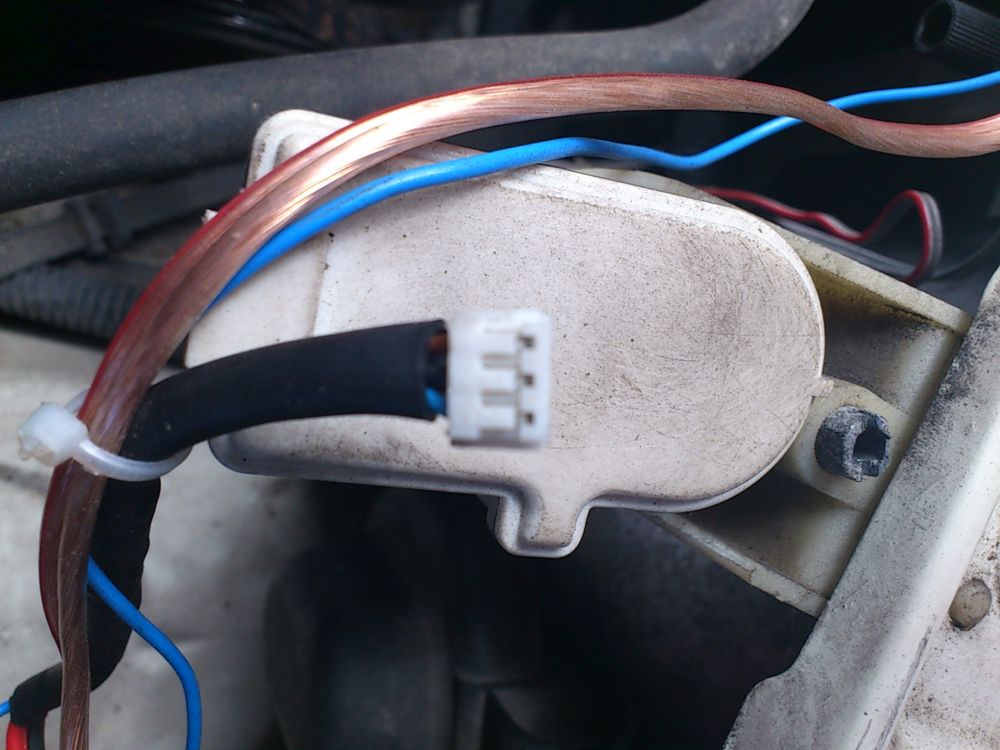

kannst auch vielleicht die stecker einzeln fotografieren?
dann würde ich mir die arbeit ersparen,um neuen kabelbaum im 405 reinzuziehen,was ja schon bereits vorhanden ist.

Hier mal Bilder vom Stecker des Motors. Stecker und Kabelbaum war beim Kit dabei. Wer sich die Teile einselt besorgen will muss halt darauf achten das bei den Motoren die Stecker dabei sind. Der Kabelbaum ist nichts besonderes, ist eigentlich nur eine Litze vom Innenraum zu den Motoren, den rest kann man vor Ort abgreifen.
Gruß Andy
