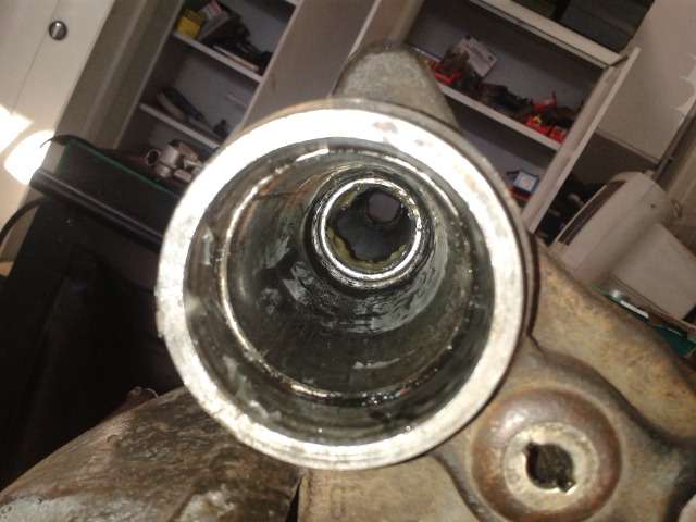

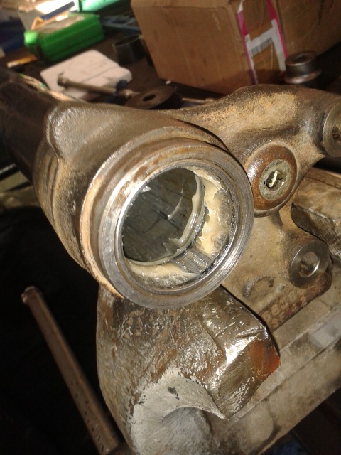

Innenlager frisch eingesetzt
Aussenlager frisch eingesetzt

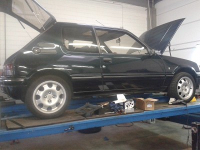

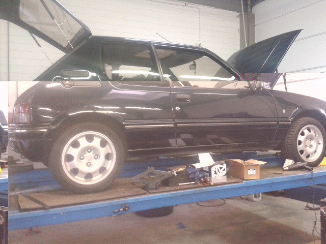

Re: Hinterachse.

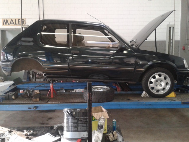

Seit heute ist der Gentry auf der Hebebühne und musste sich von seiner alten Hinterachse trennen.
Neues Achsrohr ist bereits eingebaut,Wechsel ging recht flott und Demontage der Altachse ging mehr auf die Knochen...grad Muskelkater hab.
Rechte Seite liess sich noch mit etwas Kraftaufwand rausziehen...

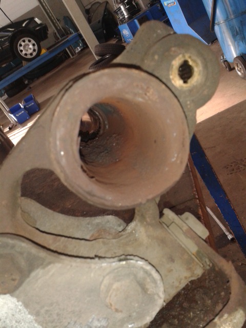

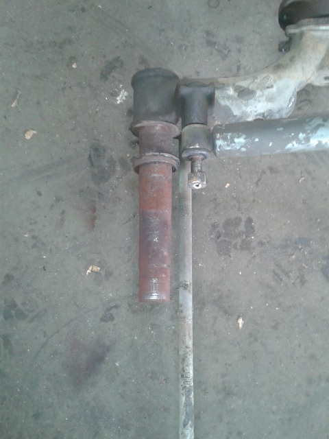

Links ging gar nichts mehr,also Achse ausgebaut und mit Schweissbrenner ran und kräftige Vorschlaghammerschläge,irgendwann war es endlich raus.
So sieht ein festgefressener Bolzen aus...
Die Bolzen sind auch schon neu eingepresst,ging recht fix.Dienstag geht es ans Zusammenbau...

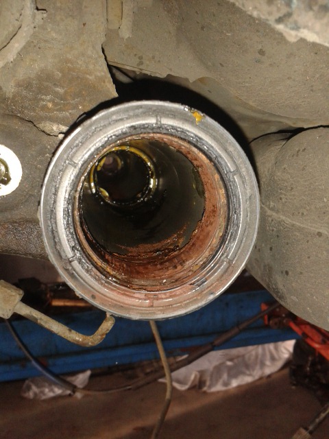

Holst Du das alte Innenlager auch mit raus? Wie reinigst Du das Rohr innen, dicke Kupfer-/Drahtbürste?
So langsam kommste in Schwung :)
Re: Hinterachse.
Danke Daniel,
die Innenlager sind neu
Hab vor dem einziehen der neuen Lager das ganze mit Bremsenreiniger geflutet,damit das alte Fett rauskam.Mit neuem Fett war ich nicht sparsam.

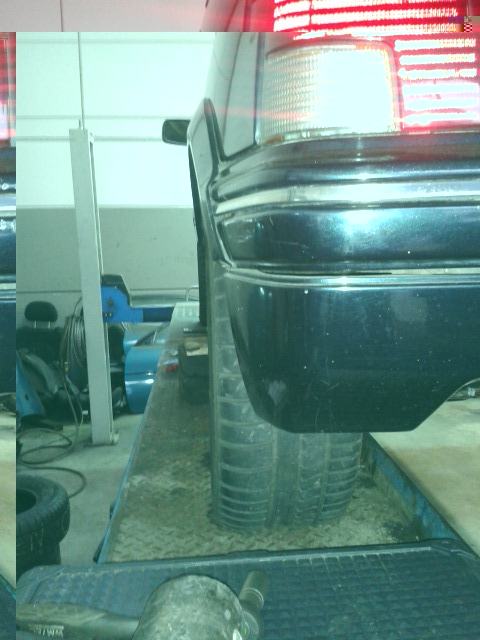

Das ganze kann sich prima sehen lassen,der Gentry steht seit Dienstag wieder auf seinen Rädern und lässt sich herrlich fahren.Momentan wird noch grad der Wärmetauscher gewechselt und morgen früh Ölwechsel,bevor er morgen nachmittag endlich nach Hause darf.

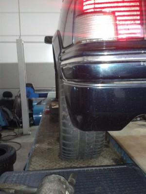

Hinterrad links steht mittlerweile schön grade.
