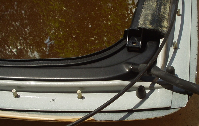

Ich kann erstmal nur die Bilder der Frontscheibendichtung liefern.
Re: Panorama Schiebedach nachrüstbar? Details gesucht.
Hey Frank, danke für die netten Dichtungsfotos - sowas hab ich noch nicht gesehen :) Aber die gibt's wirklich, diese "für's Schiebedach verspoilerte Gummidichtung der Frontscheibe", kostet auch nur 20 Eus mehr als die Normale
Ich glaub Mixery hat mal erwähnt, die Zierleisten oben auf dem Dach gehen ab, indem man die vordere Leiste entfernt und die seitlichen dann nach vorn rausschiebt.
Habe jetzt so nen Dach komplett da (rausgesägt) und möchte nun die ersten Demontageschritte vornehmen. Nur einfach mal so die vordere Leiste abmachen is nich (Foto 1), und die seitlichen nach vorn schieben wird doch eh nix durch die hintere Arretierung (Foto 2)??
--> Ideen / Anleitung?
Danke + Gruß
Danke + Gruß
- Foto 1
(vordere Verkleidung Schiebedach) - P7310023.JPG (157.08 KiB) 5701 mal betrachtet
- Foto 2
(seitliche Verkleidung Schiebedach) - P7310025.JPG (144.49 KiB) 5701 mal betrachtet
Zuletzt geändert von 309mi16 am Sa 7. Aug 2010, 20:24, insgesamt 1-mal geändert.
die leisten gehen schon leicht raus...
hatte auch erst dumm rumgesäbelt...
vorne an der runden leiste sind schrauben,
2 aussen sitzende links und rechts
dann in der mitte,wo die berühmte konsole mit leselicht und ZV-empfänger drin sitzt,dazu diese ausbauen und drinnen sind nochmal glaube 1 oder 2 schrauben versteckt.
dann geht die vordere nach vorne weg.
die seitlichen müsste ich im keller nachschauen,wie sie zur seite rausgeschoben wird.
bild liefer ich heute abend nach.
Hi Mixery und danke für die Auskunft.Mixery hat geschrieben: vorne an der runden leiste sind schrauben,
D.h. ich müßte links vorn unter die Leiste kommen (siehe Bild 2 im letzten Post) und exakt diese dort befindliche Schraube lösen? Nur mit welchem Werkzeug soll ich dort drunter kommen, das ist ja nur etwa 1 cm Platz in der Höhe?!?
Anbei noch ein Bild von unten, das sollen wohl alles 'Muttern' sein - kann ich nur versuchen mit einer Zange festzuhalten. Oder ich versuche einfach eben diese 'Muttern' unten zu lösen, dann lockern sich ja oben alle Schrauben entsprechend... meinst Du Lockern alleine reicht um die Leiste(n) abzubekommen - weil von der Länge her wird die Schraube unter der Leiste hinweg gewiß nicht rauszubekommen sein.
Nochmals danke + Gruß
- Unterseite Dach inkl. SD
- dachtmp.jpg (183.42 KiB) 5701 mal betrachtet
