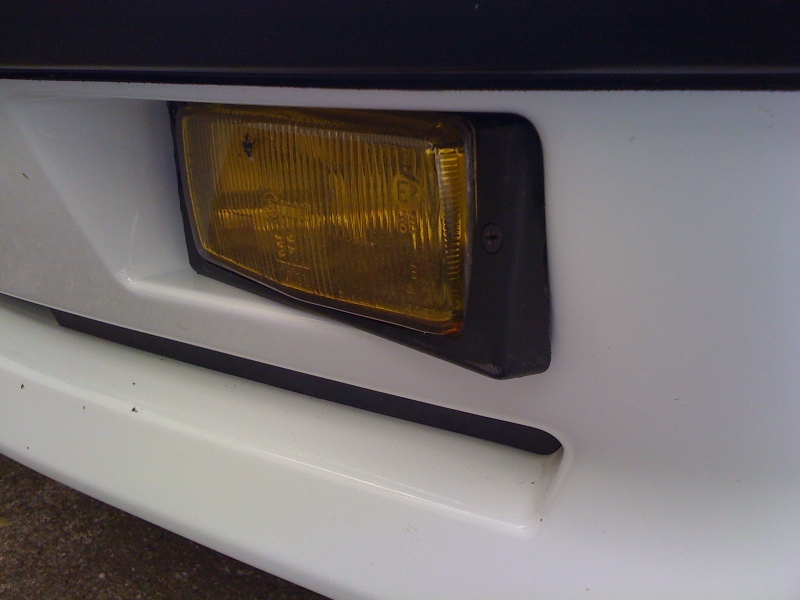

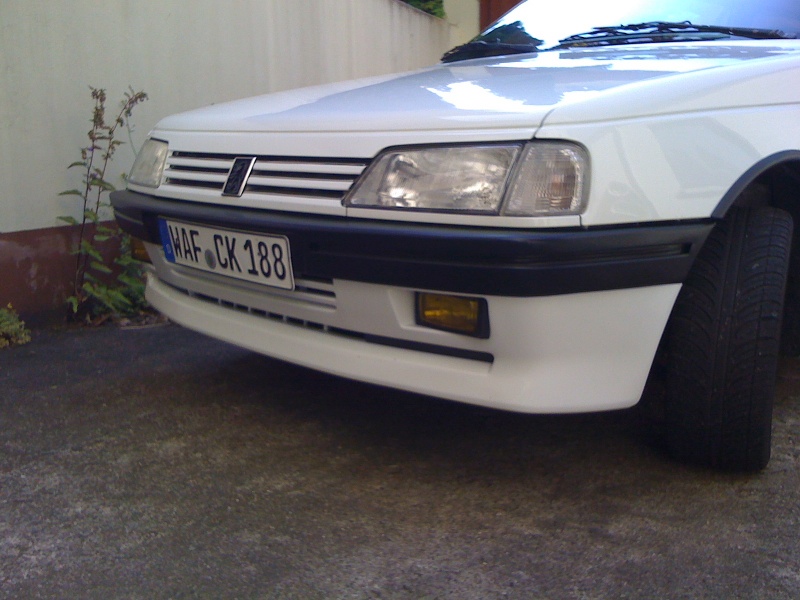

tja...zu dem Thema kann ich was hinzufügen...
seit einigen Tagen so unterwegs...
so ganz hatte es ja nicht reingepasst mit den Renaultneblern,aber am Gehäuse bisschen rumgesäbelt und die Aufnahmepunkte versetzt,schon passte es.
