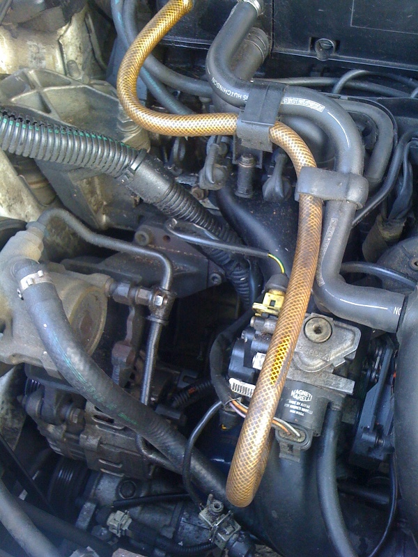

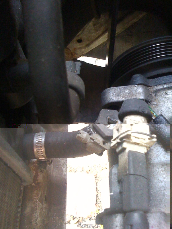

Thomas hat geschrieben: Jetzt brauche ich nur noch eine Lösung für diese Entwässerungsöffnung, der Stopfen den ich erst mal gebastelt habe ist nichts für die Dauer. Da werde ich wohl Montag doch mal zur Fachwerkstatt schauen ob es da was gibt.
auch da gibt es Möglichkeiten,kann dir meine polnische Methode präsentieren...
muss ich aber eben zum 405 runter und fotografieren.
Re: Kühler und Heizungskühler tauschen
Verfasst: So 17. Jun 2012, 17:46
im Anhang 2 Bilder aus dem Motorraum meines 405...
einfach Stück alten Schlauch dran und aus Sanitärbereich den weissen Band um die Schraube gewickelt,die Schraube ans Ende gefummelt und gesichert,fertig...hält dicht und seit mehr als ca. 40tsd km keine Probleme...
Im Bild ist es zu sehen,dass es auf Klimakompressor aufliegt,passiert also nichts.
Bei dir würde ich sonst etwas längeren Schlauch,säuberlich anschliessen neben dem Verschluss und lässt es seitlich runterhängen/fixiert und am Ende eine Schraube rein.
zur Belustigung als Dreingabe...
Unterdruckschlauch schon damals ersetzt worden vom Vorbesitzer...
Finde,gar nicht so schlechte Idee mit dem Luftschlauch,hält auch wunderbar und bringt bisschen Farbe im Motorraum :D
